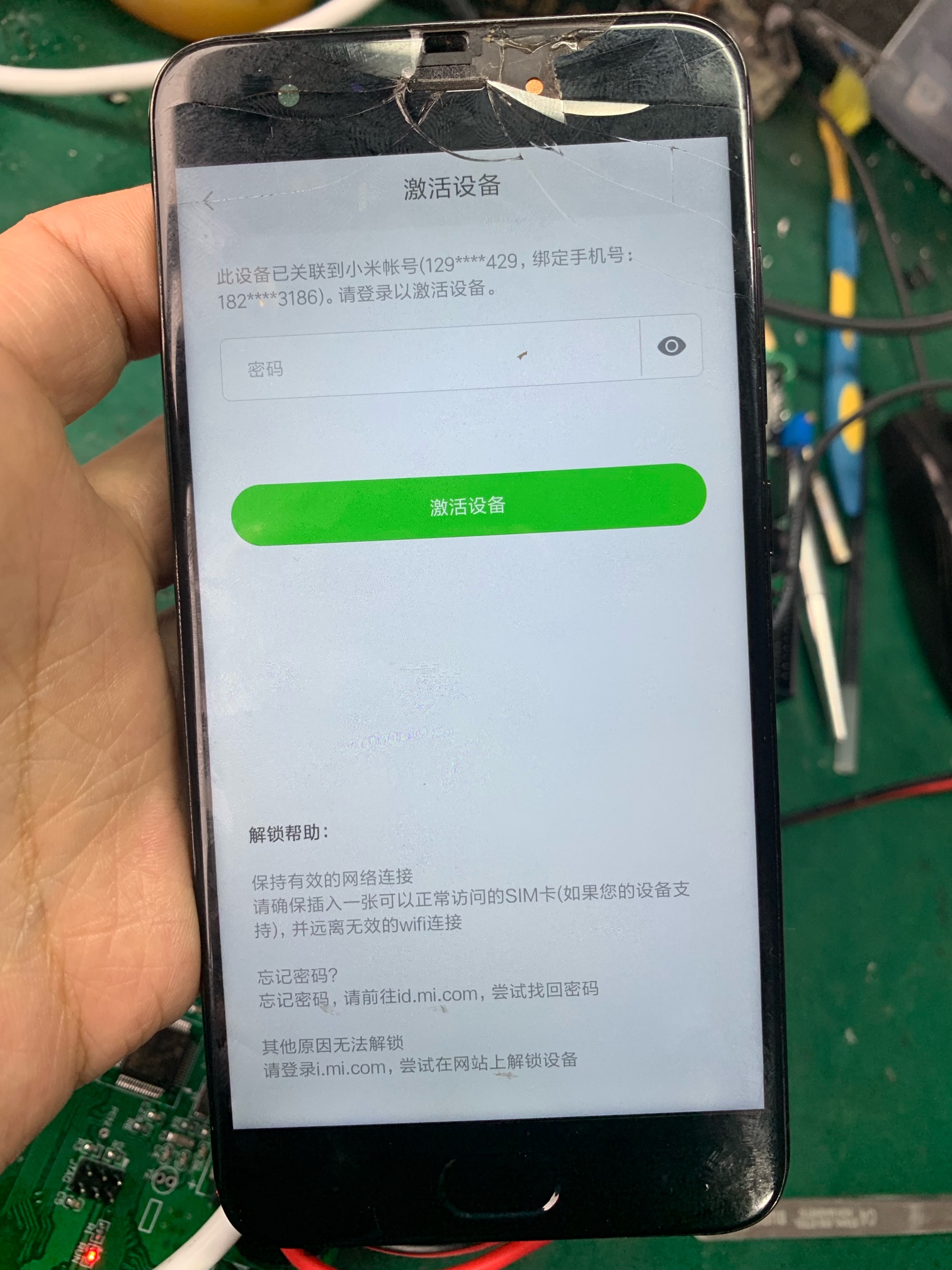

小米6开机米字界面反复重启,刷机能过,双清界面,兔子界面,9008都正常,有大神遇到过吗,会是cpu字库问题吗,就加焊过cpu,字库,其他还没动过。

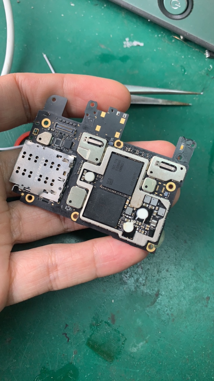

作者: 18623557385    时间: 2019-11-22 09:58
后续,手机已修好,经仔细检查,发现图中红点脚对地断路,由于通了cpu也不想拆,又不知道是那个件短路,就直接对地加1.8v电压烧出了是一个电容坏了!看图
作者: 18623557385    时间: 2019-11-22 14:21
前面写错了,是短路

作者: 18623557385    时间: 2019-11-22 23:45
jycjycjycjycjyc 发表于 2019-11-22 22:48
原来就是个短路
是呀,不一定就是字库,短路也会引起这故障
