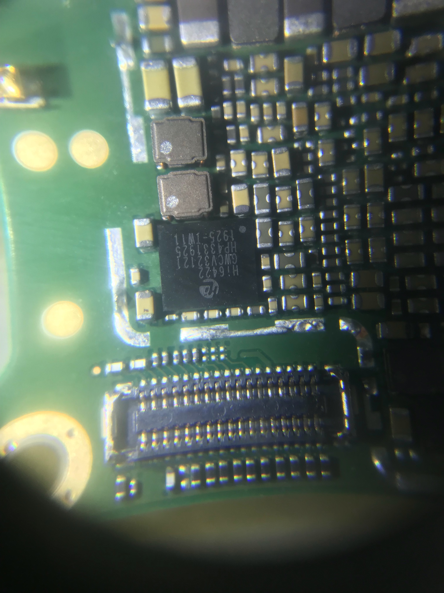

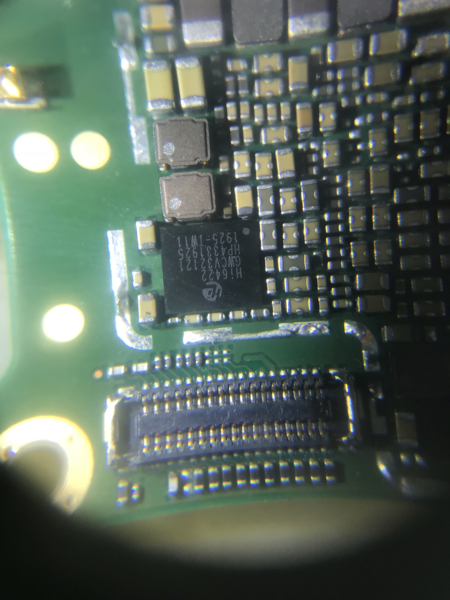

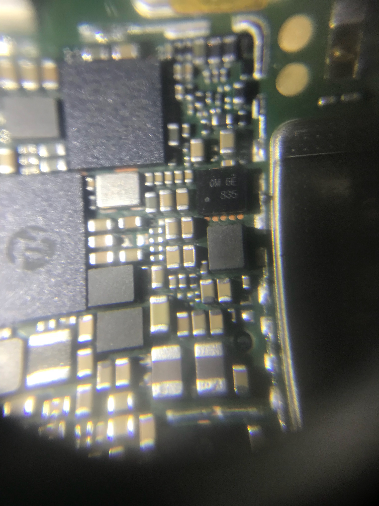

标题: 华为荣耀20进水不开机,按开机键电流从0毫安起跳到100毫安定住不动了 [打印本页]
作者: 兴旺数码    时间: 2019-11-6 23:48
标题: 华为荣耀20进水不开机,按开机键电流从0毫安起跳到100毫安定住不动了
华为荣耀20进水不开机,短路开机大电流b+供电短路,全部清洗干净了,按开机键电流从0毫安起跳到100毫安定住不动了,这个是那里的问题……或者谁有图纸的分享一下谢谢
作者: 1KB电脑维修    时间: 2019-11-7 09:06
进水的机器。跟这个多修不好
作者: 老战船    时间: 2019-11-7 12:12
这种情况一般是支路还有短路的地方,慢慢查,看哪还有腐蚀……
作者: rrr25253344    时间: 2019-11-10 22:35
100毫安定住不动感觉cpu挂了
作者: 兴旺数码    时间: 2019-11-11 21:31
rrr25253344 发表于 2019-11-10 22:35
100毫安定住不动感觉cpu挂了
已经修好了,是cpu 虚焊了重值搞定了
作者: rrr25253344    时间: 2019-11-11 21:38
兴旺数码 发表于 2019-11-11 21:31
已经修好了,是cpu 虚焊了重值搞定了
修好就行,这个不是电源IC就是cpu,硬盘,cpu挂了就没意义了,一般cpu挂了我是不修的,尤其是封胶了的,拆得好麻烦,搞不好焊盘掉点
作者: 15108092366    时间: 2019-11-12 11:22
兴旺数码 发表于 2019-11-11 21:31
已经修好了,是cpu 虚焊了重值搞定了
有时候感觉很匪夷所思,又不是摔的,又打有胶,进水的机子又怎么会虚焊呢,真是电子产品都不讲道理的
作者: rrr25253344    时间: 2019-11-13 00:20
15108092366 发表于 2019-11-12 11:22
有时候感觉很匪夷所思,又不是摔的,又打有胶,进水的机子又怎么会虚焊呢,真是电子产品都不讲道理的
再怎么封胶,终究连接着外围元件,不排除外围短路也好,烧毁也好,你说呢
作者: 手机维修321    时间: 2019-11-14 13:13
过50毫安cpu都正常工作了,安卓机100定住查字库供电3.0和1.8了。
作者: 百度AWyBg    时间: 2020-10-11 11:06
提示: 作者被禁止或删除 内容自动屏蔽
