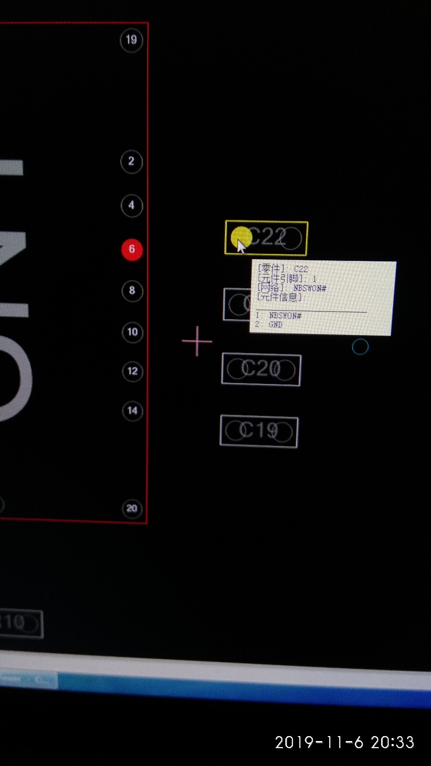

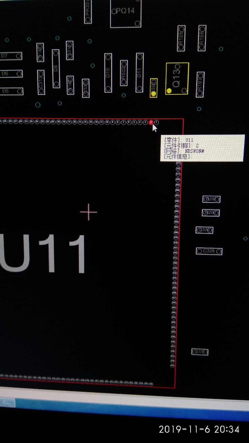

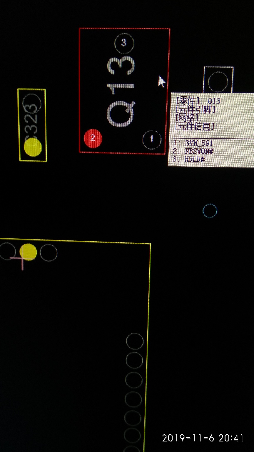

标题: 新手请大家看看有没有的救 [打印本页]
作者: 89495849    时间: 2019-11-6 20:48
标题: 新手请大家看看有没有的救
插电源没有待机电流,待机开关有3.3V,按下开关有跳变成0V
经过点位图发现是到Q13的,然后又到U11,想知道是不是这个U11坏了
作者: 天意wx    时间: 2019-11-6 21:09
应该有救 不一定你说的那个U11坏 建议找专业的检修下吧
作者: 摩托骡拉    时间: 2019-11-6 21:43
应该有救 不一定你说的那个U11坏 建议找专业的检修下吧
