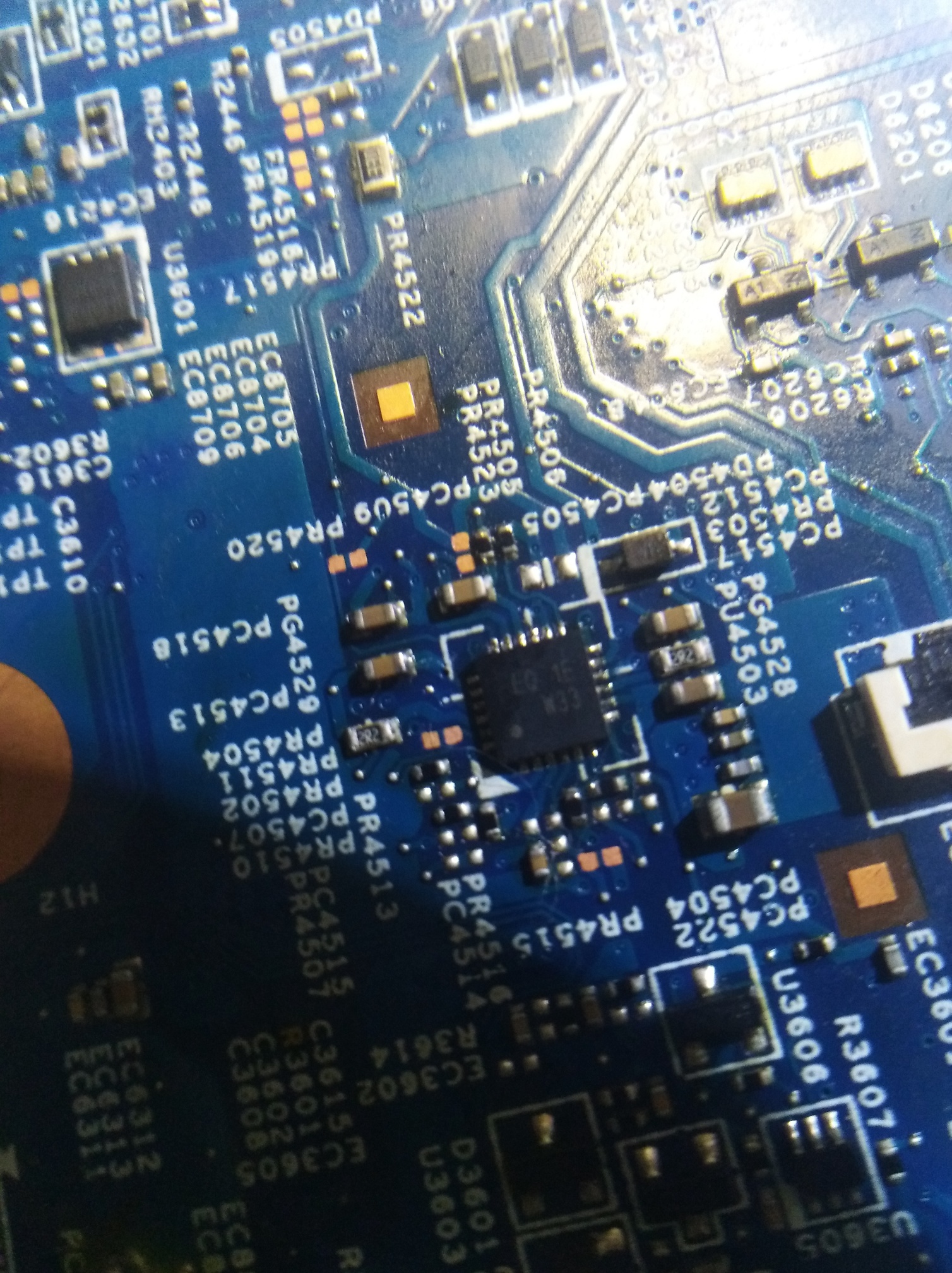

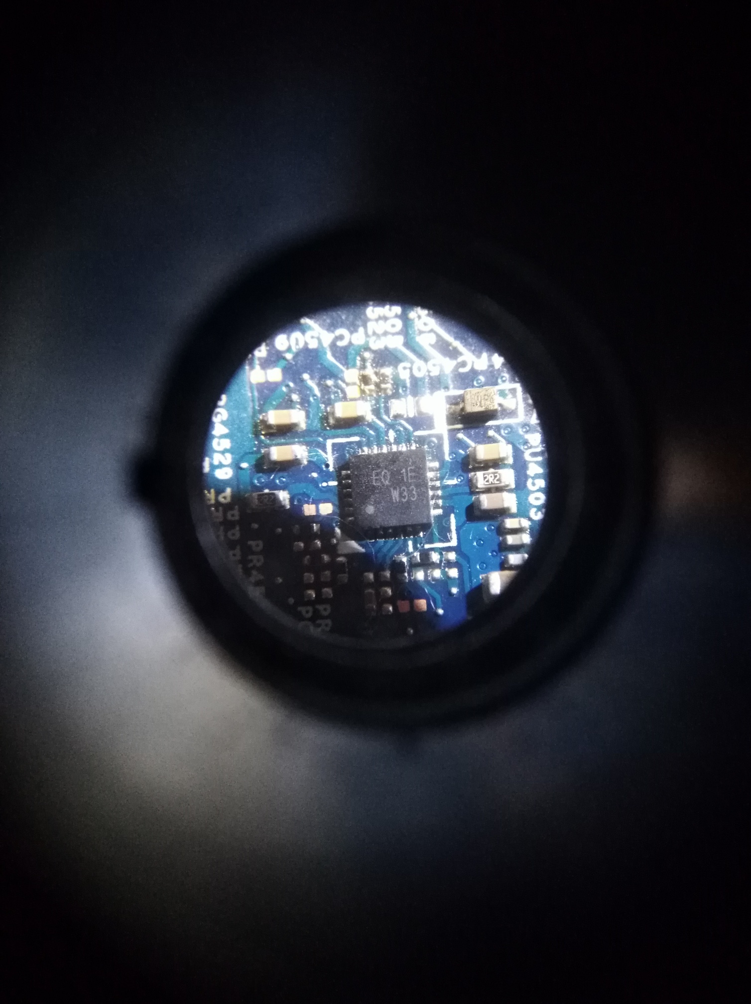

接电源,EQ 1E W33芯片有3.3V,5V电压,但是有35毫安漏电流,开机不触发,拆下待机芯片无漏电流,重新焊接后无漏电流,但开机还是不触发,量待机3.3V电压变2.4,5V变5.5V,不知道是不是芯片挂了,另外这种芯片用哪个型号代替,没有电路图,请大神赐教
作者: 先锋家电维修    时间: 2019-11-6 09:57
EQ 1E是是看这个型号                    不是看这个数字 W33芯片
作者: 逗逗Thanckyou    时间: 2019-11-6 10:56
断开3V,飞线烧一下看看是不是后级有短路漏电之类的
作者: 鲁鹏维修    时间: 2019-11-6 11:16
量待机3.3V电压变2.4 是不是3.3V负载这一路有轻微短路
