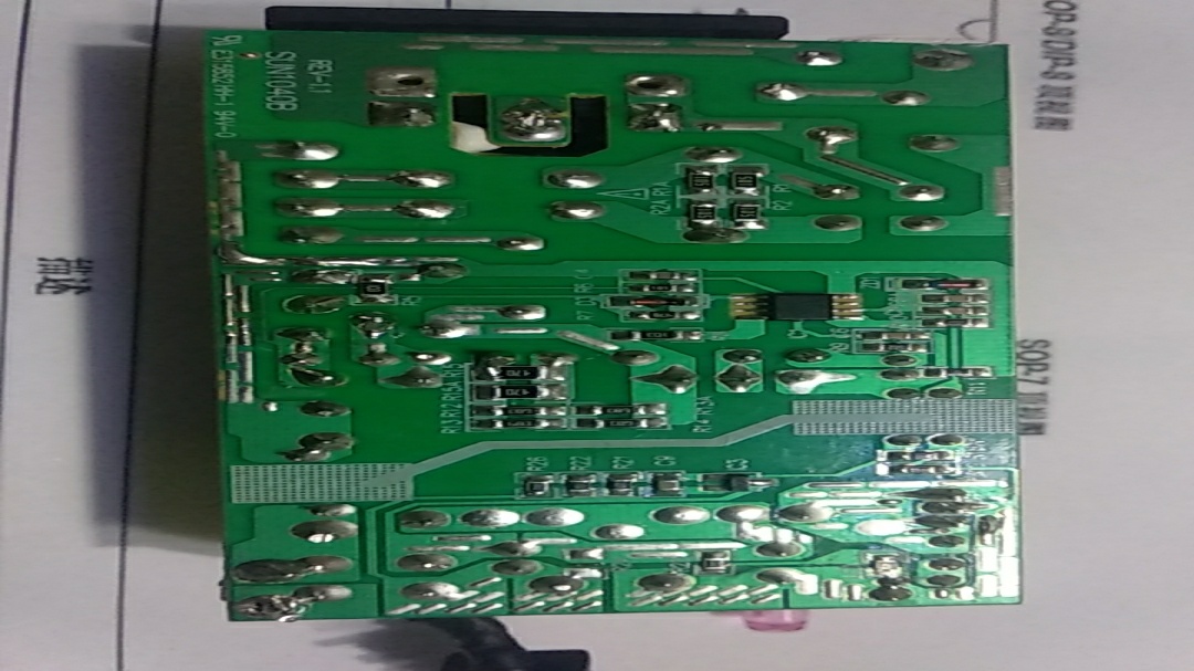

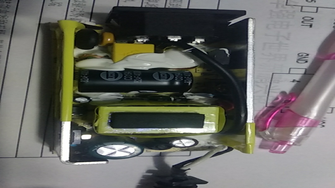

显示器的12v外接电源中,PWM芯片GR8874 的vcc脚有11V左右的电压,而out脚没有电压,变压器的副边也无输出,什么问题,如果out脚没有方波电压,vcc脚怎么会有电压?真怪。
作者: chenzhipeng    时间: 2019-11-9 09:35
已解决,是因为开关管源极与地开路造成的。
