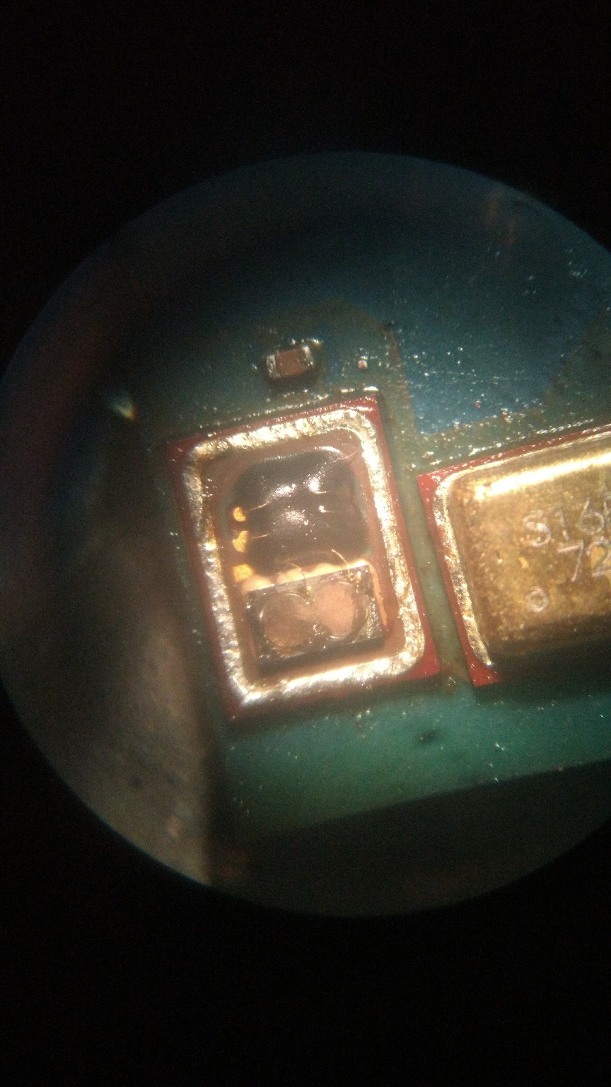

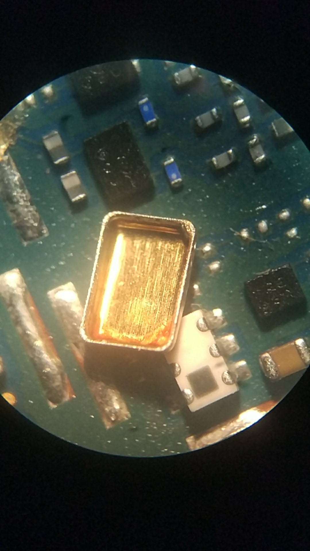

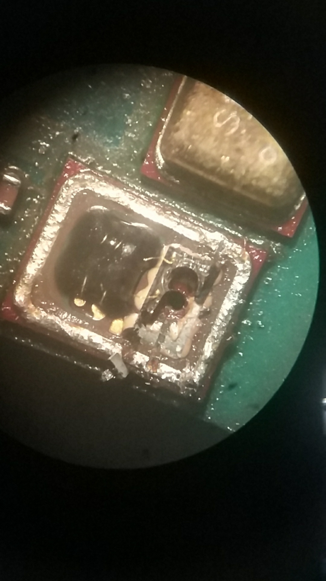

标题: 吹半天下不了,把盖吹下来了 [打印本页]
作者: csf0419    时间: 2019-11-5 21:34
标题: 吹半天下不了,把盖吹下来了
本帖最后由 csf0419 于 2019-11-5 21:39 编辑
小米5,免提无送话,进测试模式发现副麦和后麦都无声
旋风枪270度,30秒不下,50秒不下,调到280度,还不下,300度,还不下,觉得完了,好麦也吹废了,索性330度,吹了十几秒,底儿一动不动,盖儿掉下来了。
镊子碰了碰,那两根金丝真软啊
正面吹反面吹,都下不来,这个有胶吗难道?
作者: 我是坏宝宝    时间: 2019-11-5 21:46
什么牌子的风枪
作者: 半路上遇上你    时间: 2019-11-5 21:47
用的啥风枪?不会这么难吹!还有用的多大风嘴?别直接吹麦,吹边上的电路板加少许焊油,焊油别加多了
作者: csf0419    时间: 2019-11-5 21:51
我是坏宝宝 发表于 2019-11-05 21:46
什么牌子的风枪
谊华858d,温度和精密测温表标定过的。觉得我遇到一个特例?吹主麦一般270度十几秒就下来了。
刚才捅破了,两层膜,电容式,膜已经被吹脆了
作者: csf0419    时间: 2019-11-5 21:55
半路上遇上你 发表于 2019-11-05 21:47
用的啥风枪?不会这么难吹!还有用的多大风嘴?别直接吹麦,吹边上的电路板加少许焊油,焊油别加多了
有点后悔,开始的时候,如果在预热台上吹,估计不会这结果。我再试试,看敲下来下面到底有没有胶
作者: csf0419    时间: 2019-11-5 21:56
另一个挨着的副麦不知道还好着没
作者: csf0419    时间: 2019-11-5 22:08
换了直风,300度,吹下来了,不知道还能不能用
,怎么测量?
作者: zhangxunhai    时间: 2019-11-5 23:11
温度 风速 风嘴距离都有关系
作者: 李小飞刀    时间: 2019-11-6 07:57
直风350绕着边上吹两转,刀斤挑下就下来了
作者: 主板混混    时间: 2019-11-6 08:08
csf0419 发表于 2019-11-05 22:08
换了直风,300度,吹下来了,不知道还能不能用
,怎么测量?
几脚的送话 四脚的话 焊盘 一个输入600左右 一个输出ol  两个地脚
作者: hdx3000    时间: 2019-11-6 08:11
吹边上!口大一点!板子有锡加热板子!
作者: 维强维修    时间: 2019-11-6 13:51
手工活,多弄几个就有经验了!!
作者: 湖北//诚信维修    时间: 2019-11-6 15:06
这个好吹,我用850直风350度很快就下来了
作者: 讯维主板维修    时间: 2019-11-6 18:20
这玩意到处都是直接拆个代换一下
作者: 讯维主板维修    时间: 2019-11-6 18:21
一般电容怂了用镊子一翘。不用镊子夹
作者: gkzag    时间: 2019-11-6 21:08
这下搞大了,多搞几次就熟练了
作者: csf0419    时间: 2019-11-6 21:57
湖北//诚信维修 发表于 2019-11-06 15:06
这个好吹,我用850直风350度很快就下来了
没备件了,废板上吹下来,还要再用的
作者: 电脑士理    时间: 2019-11-6 23:20
换把快克850D。用着还不错。一般370度。。
作者: qiang316hn    时间: 2019-11-7 06:31
几年前 我搞了一个风枪 慢慢摸索出来 基本上都是400度工作 用了几年了  慢慢习惯了
作者: 无忧通讯    时间: 2019-11-7 06:56
csf0419 发表于 2019-11-05 22:08
换了直风,300度,吹下来了,不知道还能不能用
,怎么测量?
我一直370直风吹
作者: aya又回来了    时间: 2019-11-7 08:11
怎么都纠结多少度呢   都是300度  距离一厘米和五厘米 那怎么能一样   这个看手法的
作者: zmm121009    时间: 2019-11-8 10:40
感觉你要摊上大事啦!
作者: tmitxihc    时间: 2019-11-8 15:07
烂成这样了 肯定用不了 果断换
作者: 圣域随心    时间: 2019-11-8 20:27
我之前吹罩子都300多度下来的很慢,后来我直接400度  风速6 没两下就下来了  干活还是气泵拆焊台。
作者: 立汇手机维修    时间: 2019-11-9 07:25
吹这么久估计废了
作者: tiananme02    时间: 2019-11-9 08:46
烙铁烫一下
作者: 信诚电脑科技    时间: 2019-11-9 10:15
风枪不行,快克直风 吹很简单的,你这个都吹不好,别的就别干了
作者: 行走的万用表    时间: 2019-11-9 12:51
手工不行啊,需要练,这玩意最好换了。
作者: 古镇—泰和    时间: 2019-11-9 15:49
烧这种管子的,一般更换是不行的,连驱动IC也要一起换。
作者: mmbest    时间: 2019-11-9 23:22
我前几天也吹烂了一个,后来找不到一样的。找一个4S的mic直接飞了3条线,装机OK。
作者: 魔鬼的酒    时间: 2019-11-10 09:56
这个应该不是很难换
作者: rrr25253344    时间: 2019-11-10 11:47
这个不难吹,你也可以用平刀插入一点缝边吹边撬
作者: 红色童年    时间: 2019-11-10 15:07
吹个小麦不至于这么难吧……
作者: 18762506565    时间: 2019-11-10 22:31
500度拆 或者用电洛铁刀口 烫
作者: wansh52    时间: 2019-11-11 14:11
遇到过   有些烧短路的电容烧来热风枪吹不下来
作者: 18079990556    时间: 2019-11-11 14:15
我一般直接450度吹
作者: 王大超    时间: 2019-11-11 20:40
用的啥风枪?不会这么难吹!还有用的多大风嘴?别直接吹麦,吹边上的电路板加少许焊油,焊油别加多了
作者: choy1    时间: 2019-11-13 07:49
温度还是低了点...
作者: hokimnhan2202    时间: 2019-11-13 22:30
上下加热就可以了
