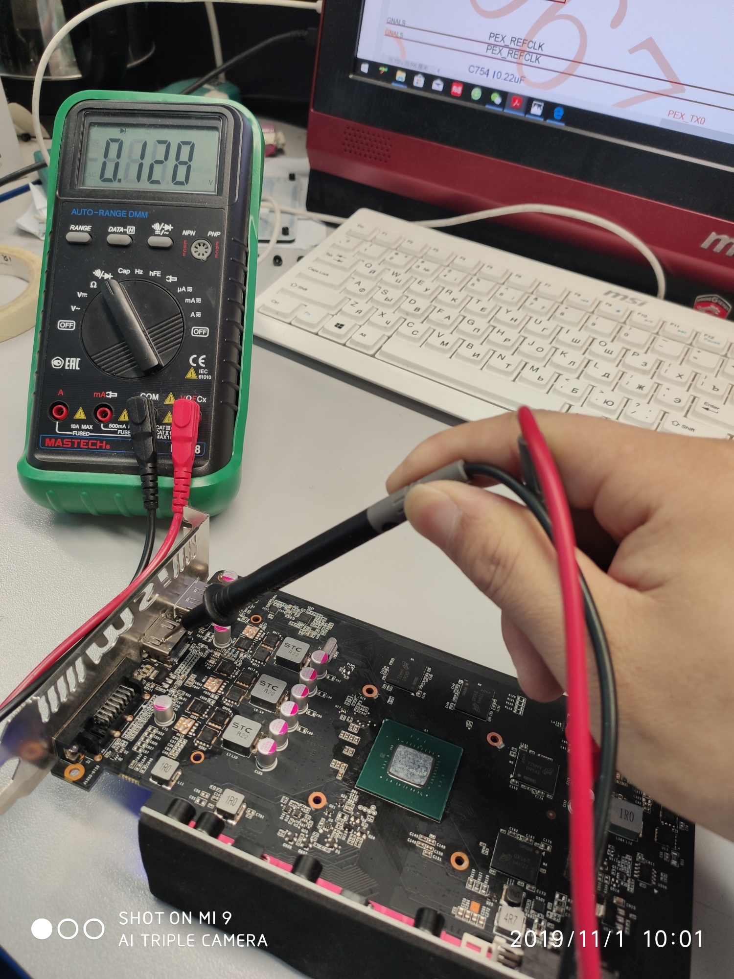

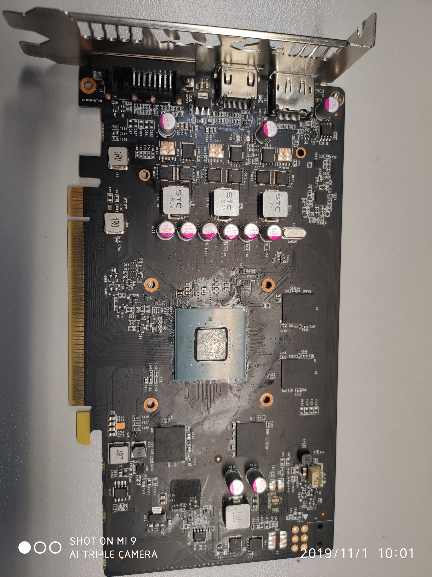

        同事给了我一块V星A1050的显卡,说是不开机。但我检查时发现核心被换过。由于同事是俄国佬,我们又都不会说英语,在用谷歌翻译时我就明白了一句“不开机”。不知道他为什么要换核心,潜意识认为这块显卡一定不好修。
        板子拿到手看了下外观没有问题。简单量了下没有短路的地方,上电发现了没有FBVDD电压。发一张我记的N卡开机时序。

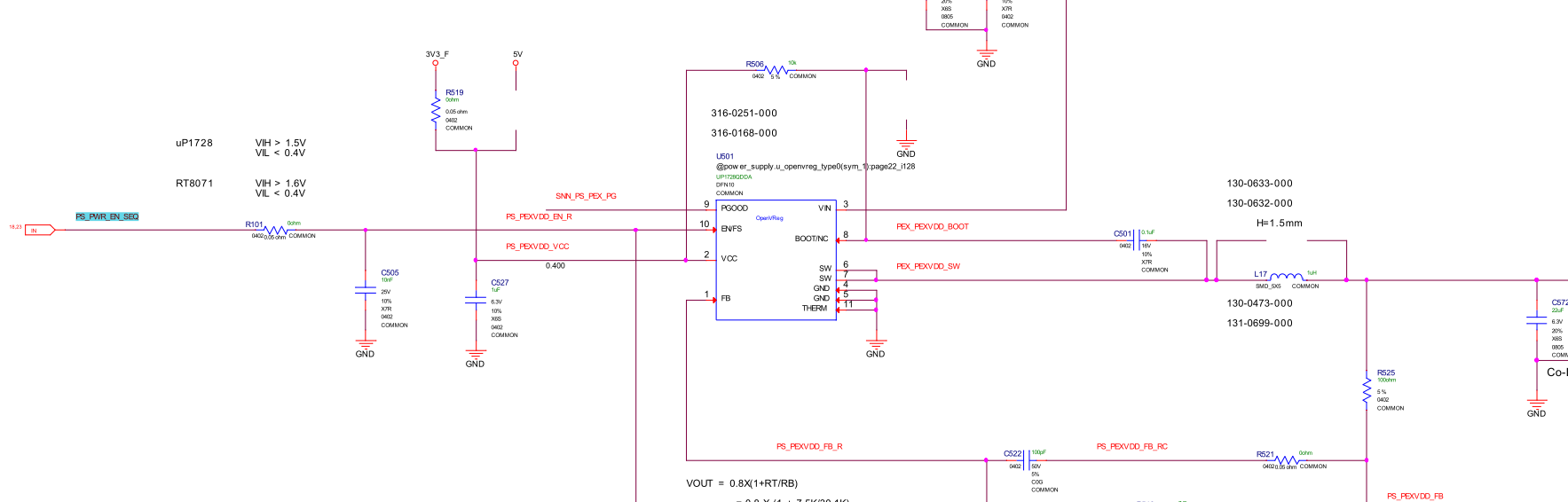

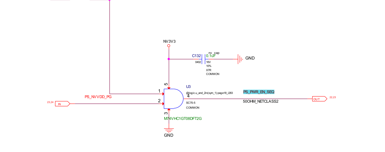

        找到FBVDD的供电芯片量测供电正常没有EN,断电量测EN信号不短路。接着上电查图纸EN的来源,PS_PWR_EN_SE通过Q514控制EN的开启。PS_PWR_EN_SEQ无电压,不短路。接着查它的来源发现它是U3发出的,负责控制开启FBVDD和PEX_VDD的EN。量测U3的供电正常,1脚核心电压的PG和2脚IN也都有3.3V, 4脚却没有输出。果断找料板来更换,郁闷的是找了2块料板量测发现都是短路的不能用。最后找到好的更换后上电OK 。
         修好后向同事比划着U3,用手画x。意思是说“它是坏的”。同事用谷歌翻译告诉我他有换过,不过他的手工挺好的,我具然没有看出U3被换过。还好最后修好了,没有给咱们国内的维修同行掉脸。

发表于 2019-11-5 22:06:25 来自迅维网APP | 只看该作者 来自: 中国 来自 中国
U3如果找不到配件可以用可控硅改
回复 支持 反对

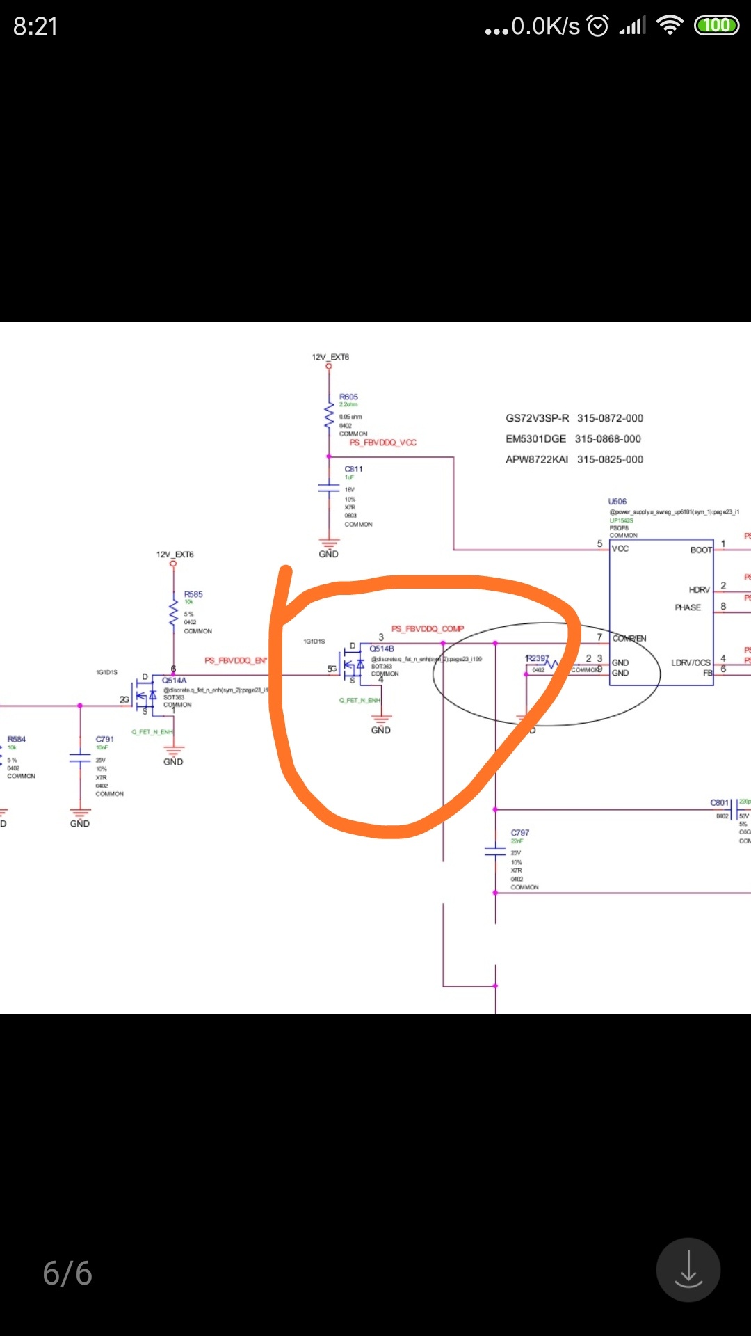

8#
发表于 2019-11-11 08:23:17 来自迅维网APP | 只看该作者 来自: 中国 来自 中国
这个地方是不是应该有个供电,要不EN的高电平从哪里来

13#
发表于 2019-11-12 00:44:35 来自迅维网APP | 只看该作者 来自: 俄罗斯 来自 俄罗斯
FB那边可以上拉。
回复 支持 反对

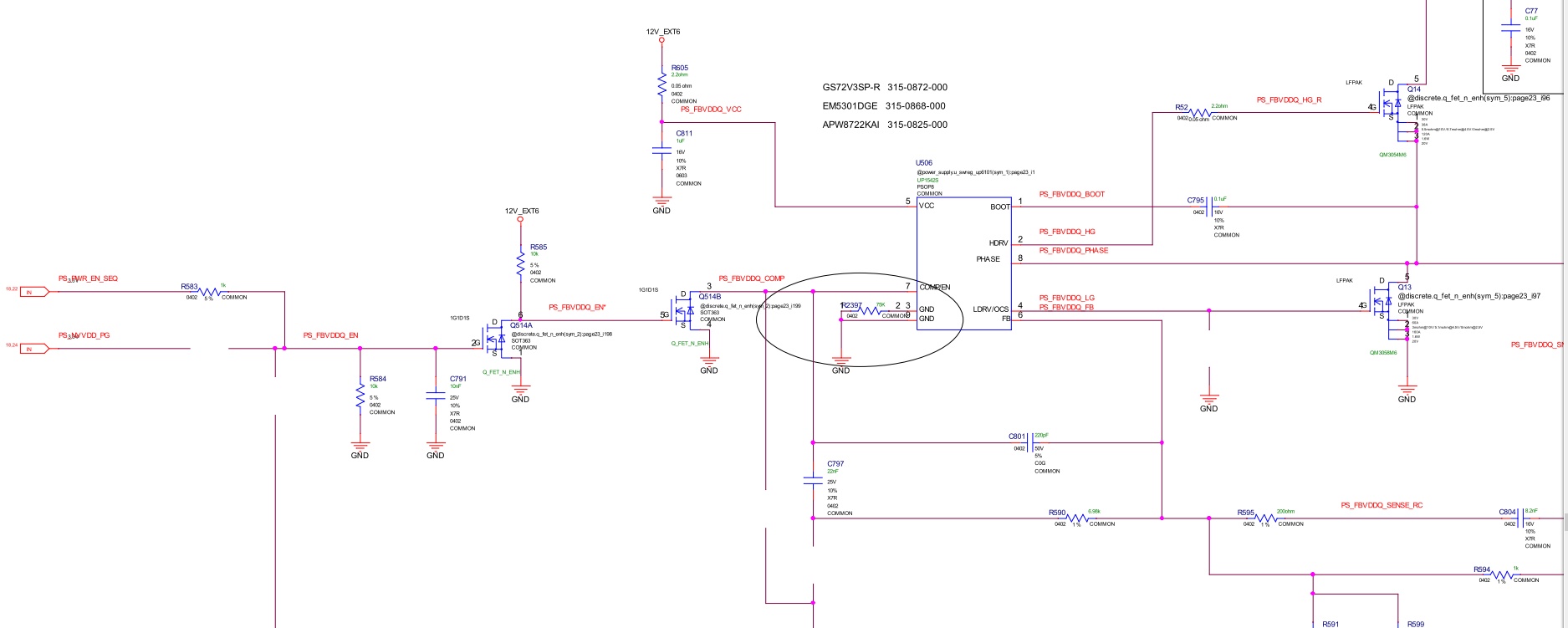

14#
发表于 2019-11-16 18:16:05 | 只看该作者 来自: 陕西渭南 来自 陕西渭南
4脚标的SW 是作什么用的呢?没看明白,求解
回复 支持 反对
15#
发表于 2019-11-17 04:01:54 来自迅维网APP | 只看该作者 来自: 俄罗斯 来自 俄罗斯
是相位脚吧。
