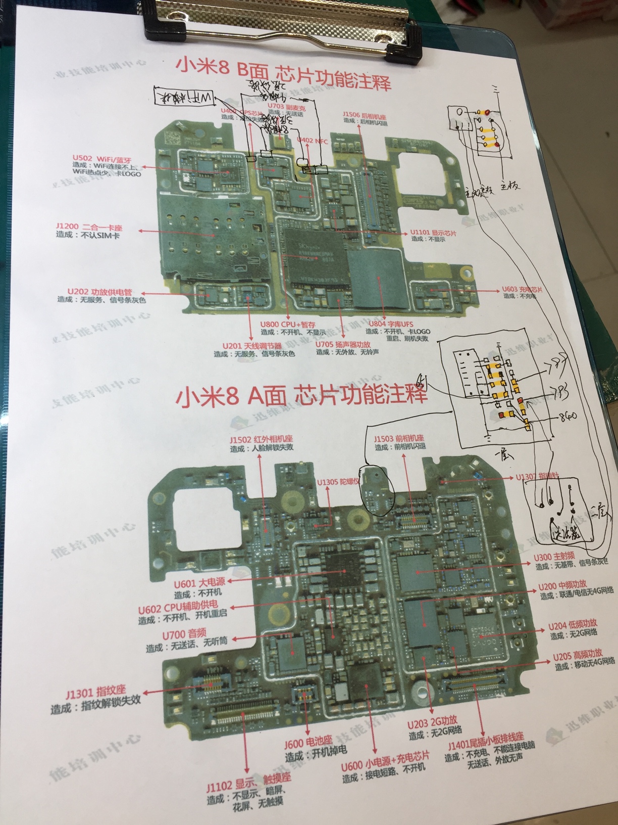

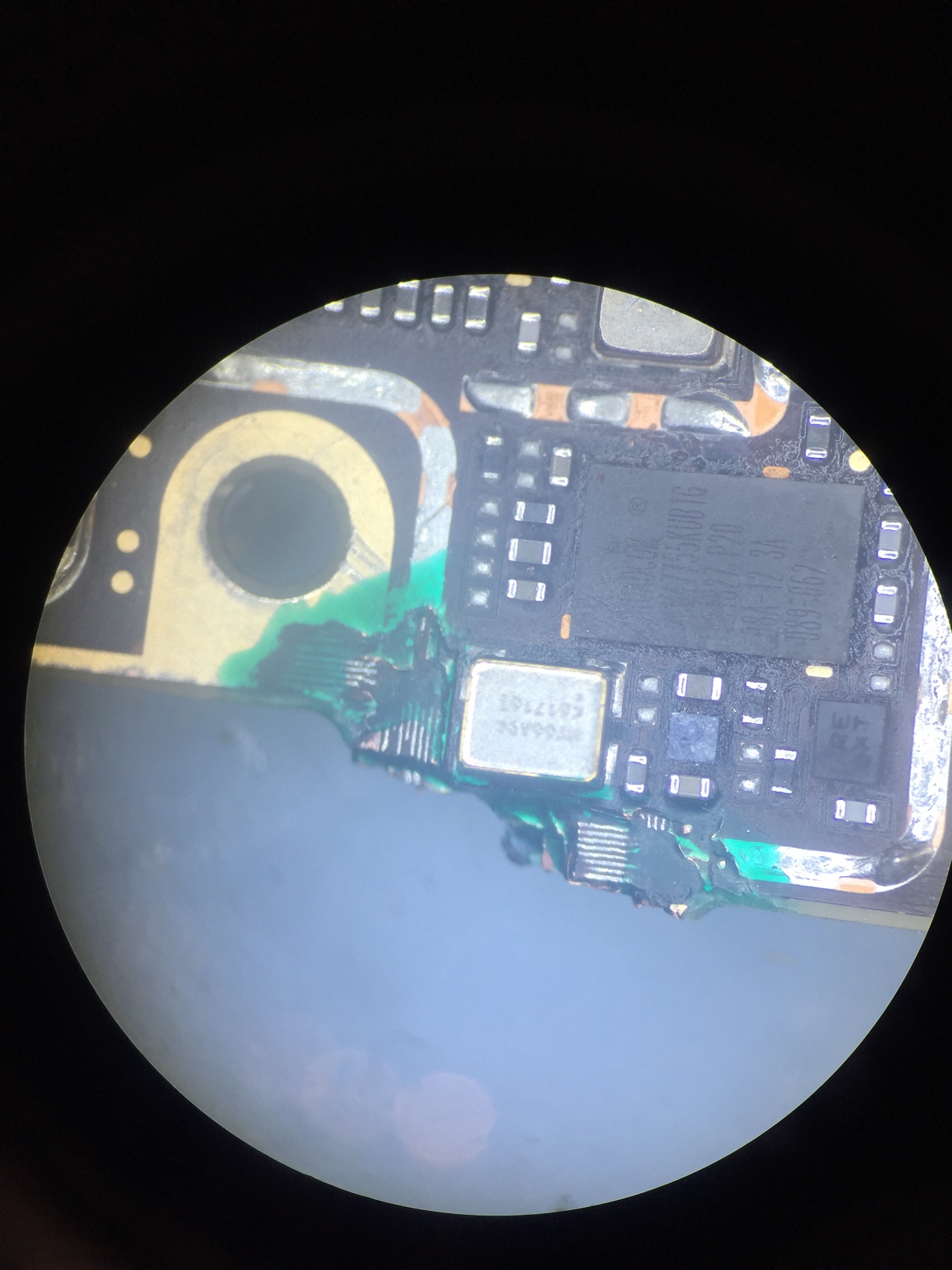

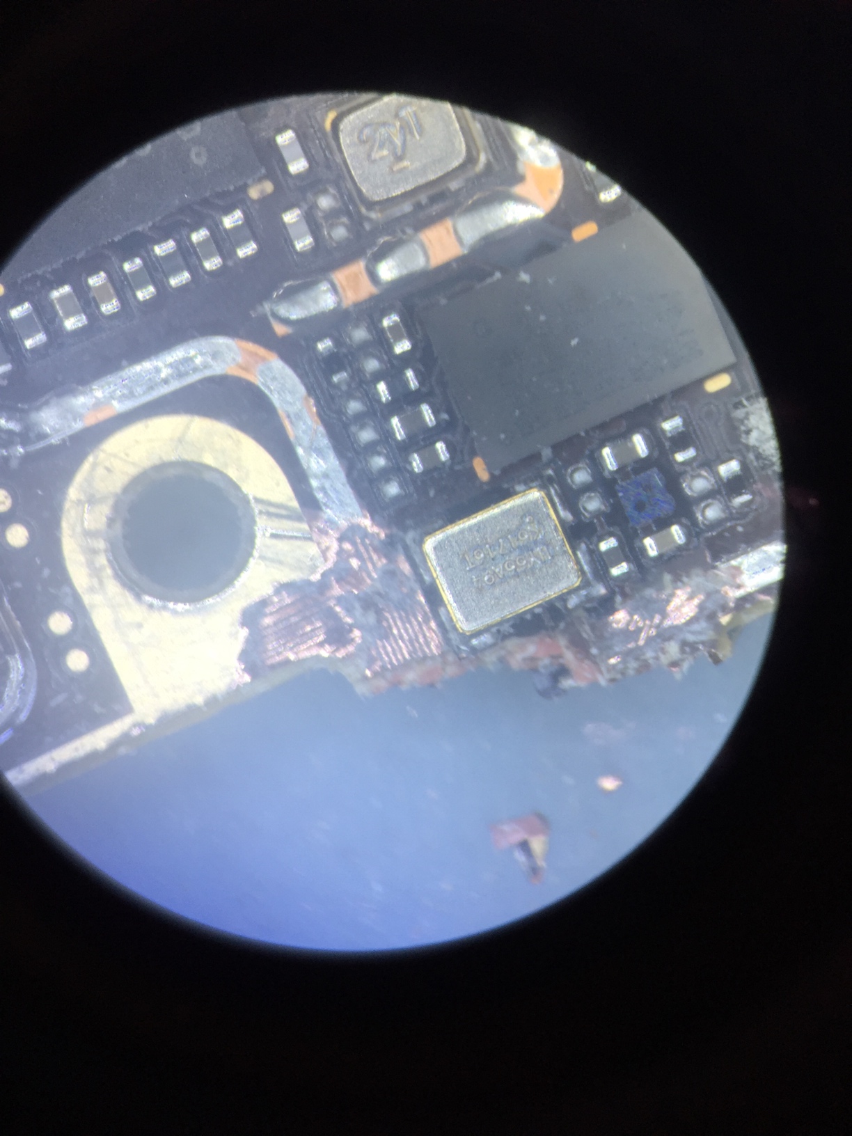

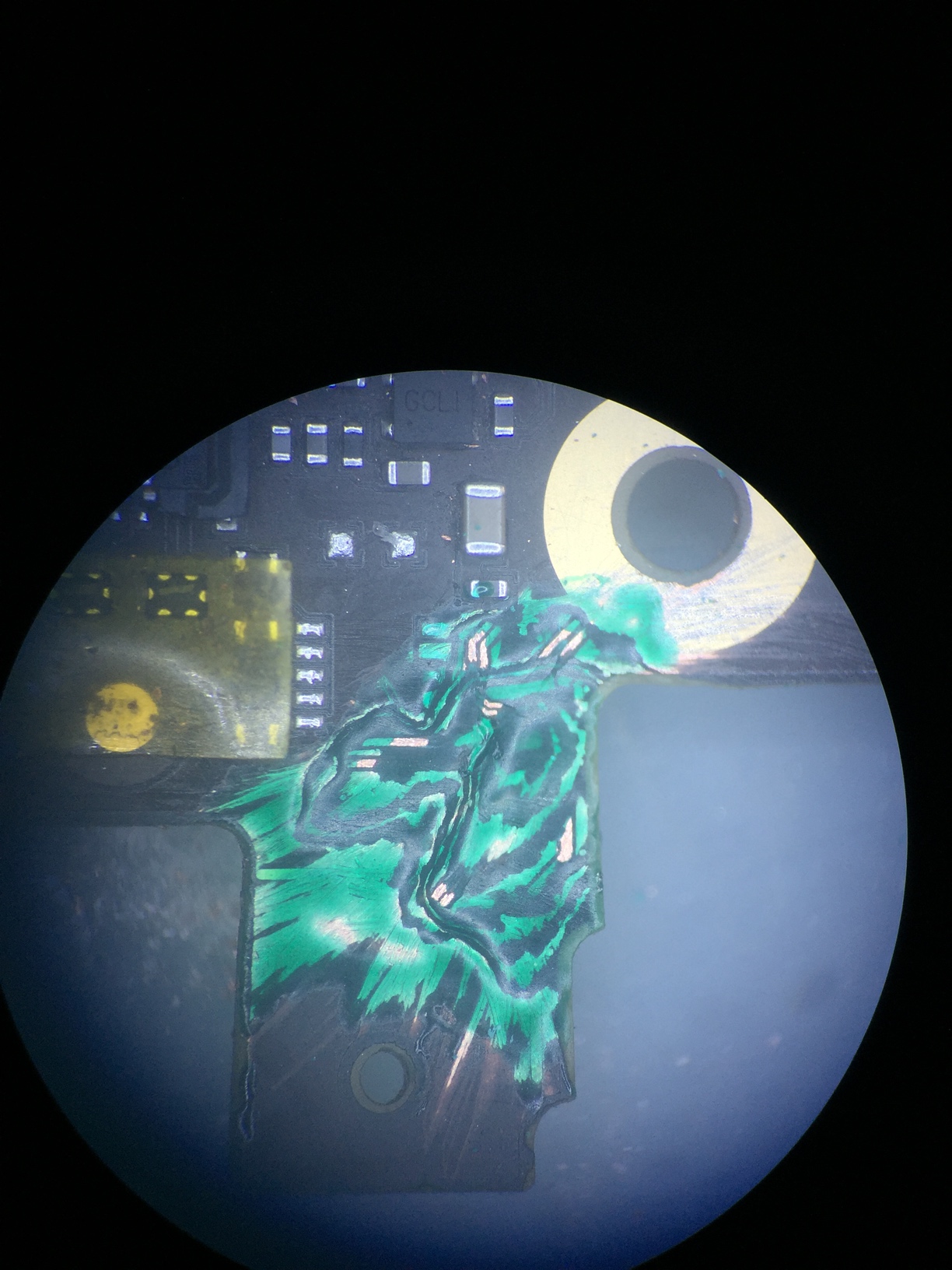

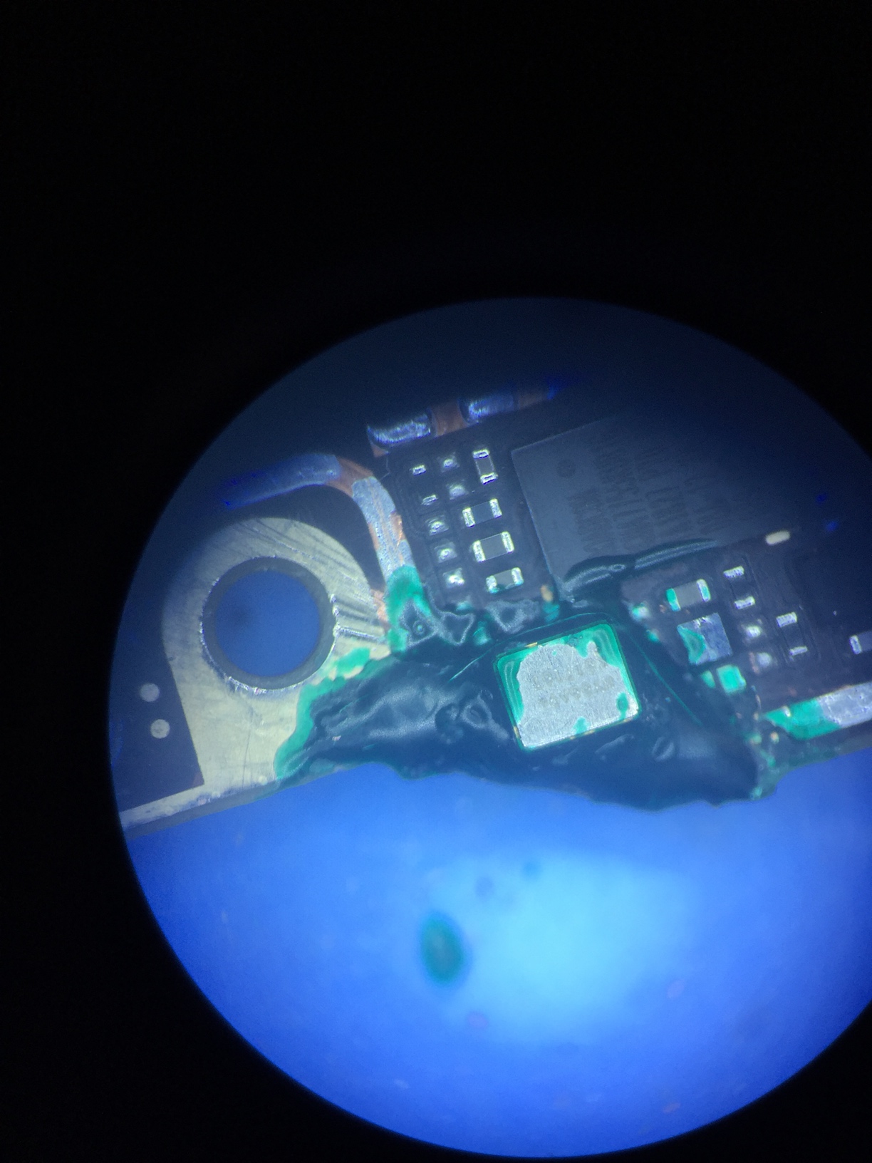

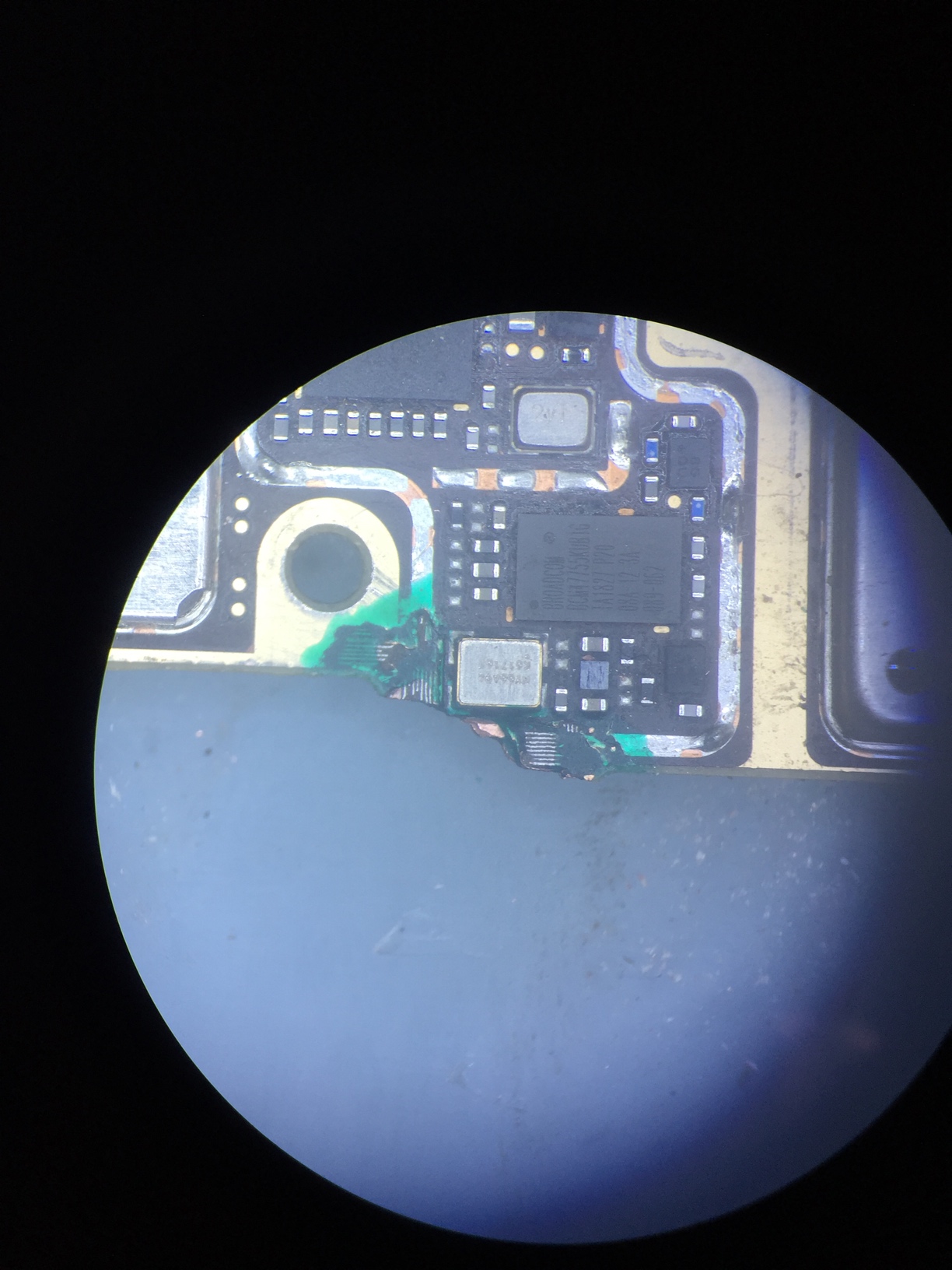

已经修好十几台,主板设计缺陷也好还是装机不小心也罢,此类故障比较常见,我这里有详细的维修资料,手绘图纸,需要工具 风枪 烙铁 显微镜 银线 绿油 固化灯 手工活非常好的维修师傅,毕竟在9层主板之间飞线20根线,4毫米的位置里飞线。修好后故障永不复发

怎么修呀师傅,光有图没说明,
作者: 17633637740    时间: 2019-12-19 17:09
装机引起上方送话器,断烈,不送花怎么维修,求思路。
