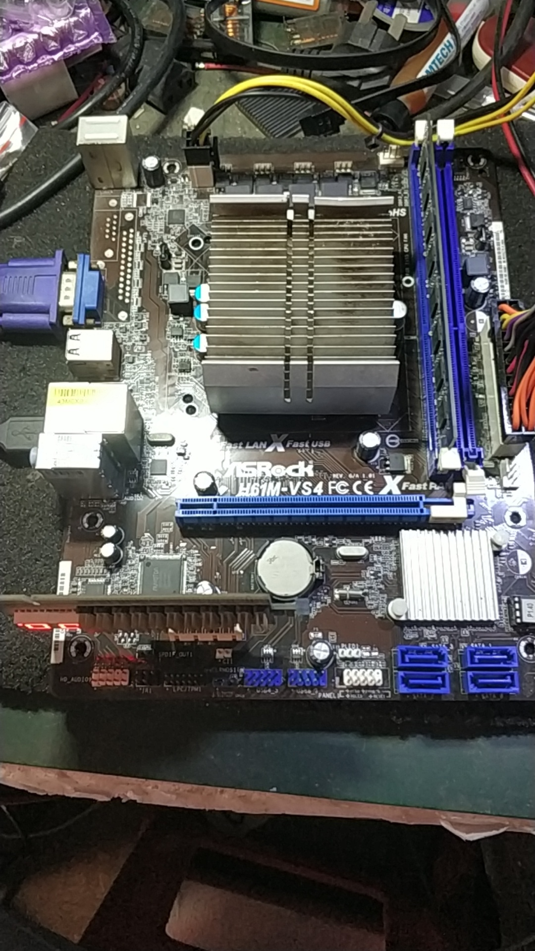

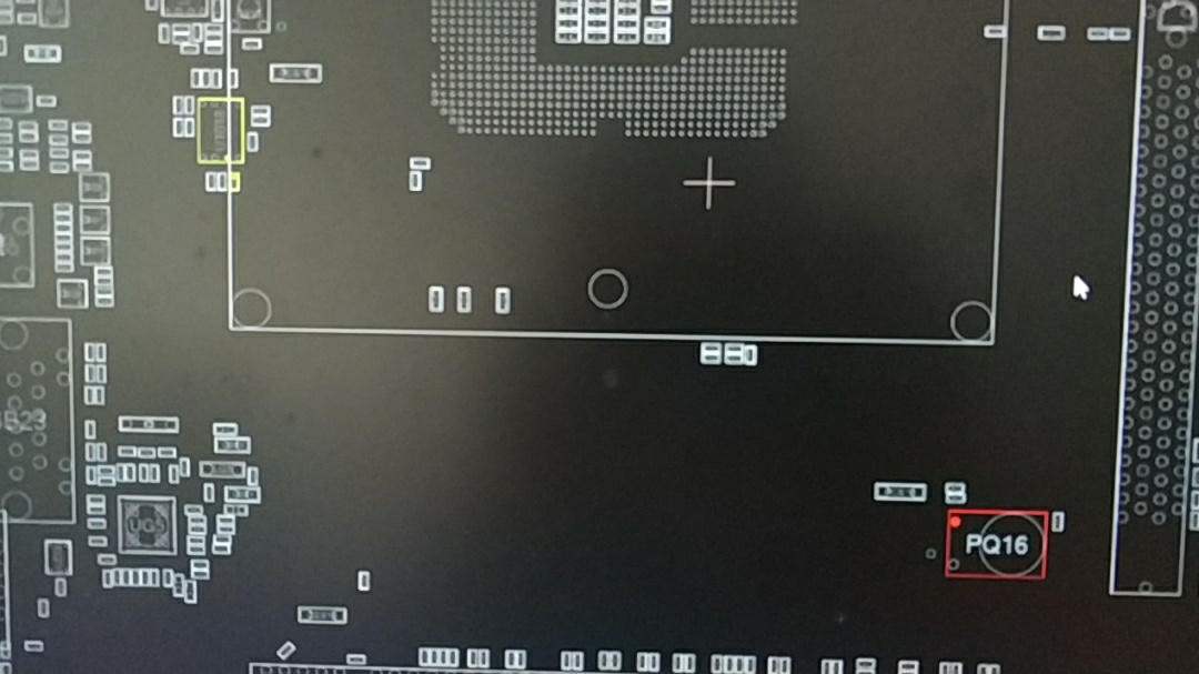

接同行主板H61M一片,目测无明显破损或烧件。插电测待机都有,点开关没反应,换个电池,放了cmos电,再插上电可以上电了,测各大供电都出了,唯一引起注意的是1.8pll测到的电压是2.5,速下图纸一张,此电压产生的场管由358控制的,测了5,6脚,一样大,7脚还是高电平,找了个换上电压恢复正常。上U测试正常点亮了。
场管由左上的358控制。
