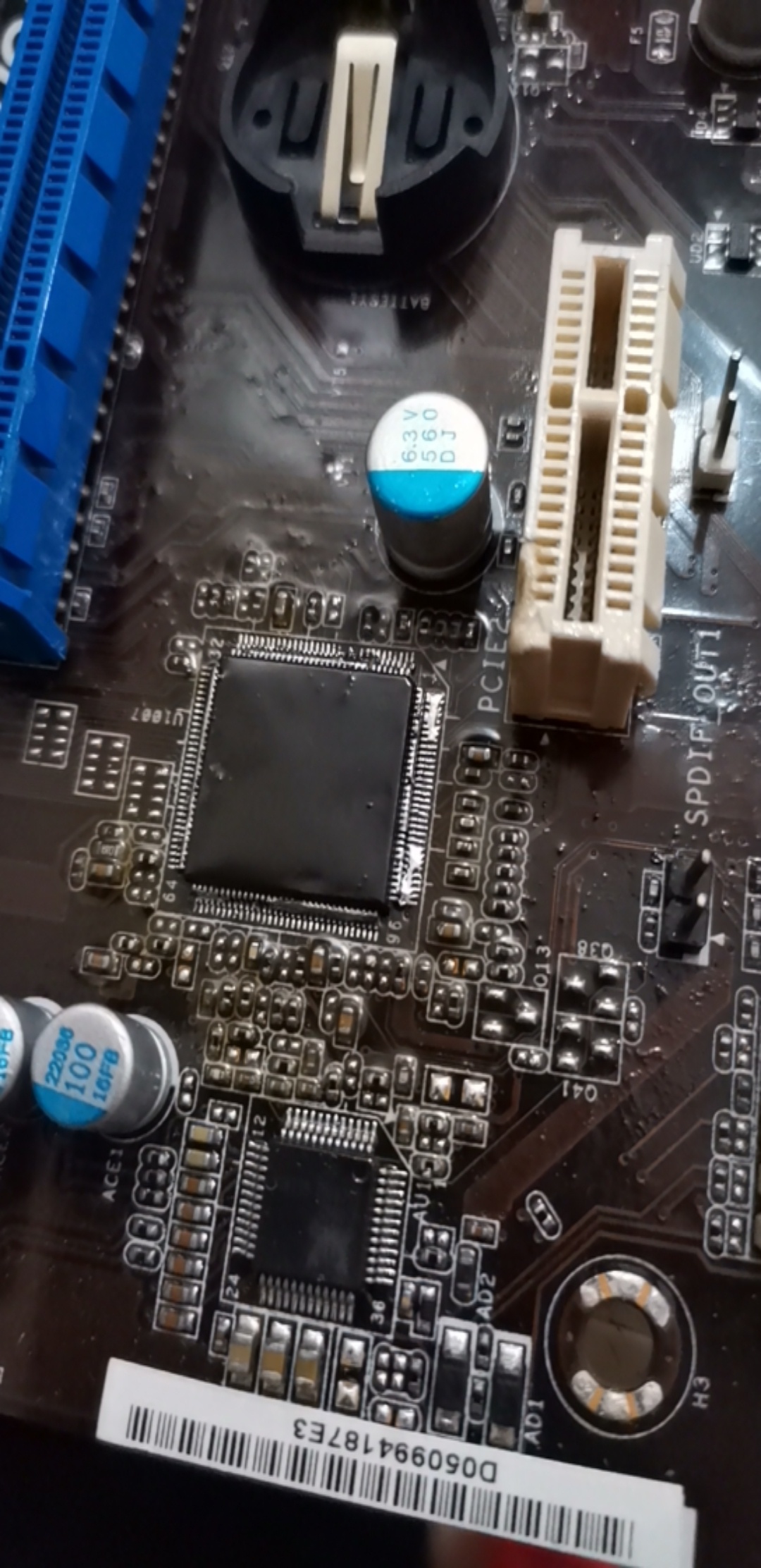

这IO脚这锡我是脱不干净!高手指点一下,如何才能焊接才能成功

风枪加热 吸锡线上  干净的一B

焊膏换种吧,看 IO 上都有渣滓了,另外你这是“油漫 IO”啦
我是小白的水平,一般就是烙铁上加少许锡,点焊住 IO 的一角,然后风枪加热,慢慢调位置,对准后自然冷却。最后用烙铁+小刀头,还是少许锡,顶在引脚的尽头,等锡慢慢从板上爬到引脚上。然后换下一段。。。
至于某些地方锡太多搞成连锡了,那就把烙铁头到湿海绵上擦干净,争取一点锡都不剩,再移到连锡的位置,让锡爬到烙铁头上,多搞几次,就好了。——我这个是笨办法,有吸锡线的大佬肯定嫌烦。
焊膏多点还好,锡过量了确实麻烦得很,我用含银焊锡丝,切割了很多小颗粒,那里少了我再夹过去化开。

正常的焊点应该是圆润饱满。io的焊接方式:芯片引脚平整,如果不平整可用焊油轻涂,用吸锡线轻轻拖一下。焊盘清理干净,主板焊接脚轻涂焊油,用焊锡丝把每个焊接脚涂满焊锡,力图饱满圆润。之后清洗焊盘。固定芯片的脚位,对角焊接各一个脚位,查看是否有偏移。焊接另外对角的各一个脚位。用镊子压住芯片,风枪枪吹。放大镜查看每个焊脚。可以适当补点焊锡丝。操作如下:芯片引脚轻涂焊油,刀头电烙铁头。轻点焊锡丝,一点点。沿着芯片脚位轻拖即可。最后可用无水酒精清理一下。完美收工。焊接最好用有铅的焊锡丝

看你焊得旁边都是油,给那么多干嘛

焊盘放少许焊油,IO放上去对好位烙铁在两个对角点一下固定好,风枪直接吹。再用烙铁四周拖一遍,整个过程两分钟左右。

你的烙铁温度够不够 温度不够很难拖走锡的 还有就是看烙铁头子氧化了没有 打点焊膏轻轻的一点点拖就可以了

不用放那多焊膏吧?你看你那板一大片都是。看你那个拖不干净,给你几个建议:1 是烙铁温度不够,可以先用风枪加热,然后加点焊膏再用烙铁拖。2 也有可能是你烙铁头的问题,不上锡了。

关键我这一拖,锡就沾在各个脚上下不来了

换个好一点的电烙铁。烙铁嘴一定要上锡没有氧化。换个大刀头或者马蹄的烙铁嘴,一拖一个好。

第一,你的焊油不好。第二,你的焊锡丝不好。好的焊油加上好的焊锡丝,我拖动的时候可以像水珠一样,并且不连锡,我用的是t12焊台刀头,250度拖焊。现在这种情况用热风枪先拆下来,清理干净引脚的连锡,重新拖焊,其实拖焊的手法和方法大家都差不多,主要是你的工具不行。

这个现象一般都是主板散热太快,温度跟不上引起的。
我有个好办法,风枪调到280度左右,对着吹加温,烙铁一边送焊丝一边拖,就干净了。
