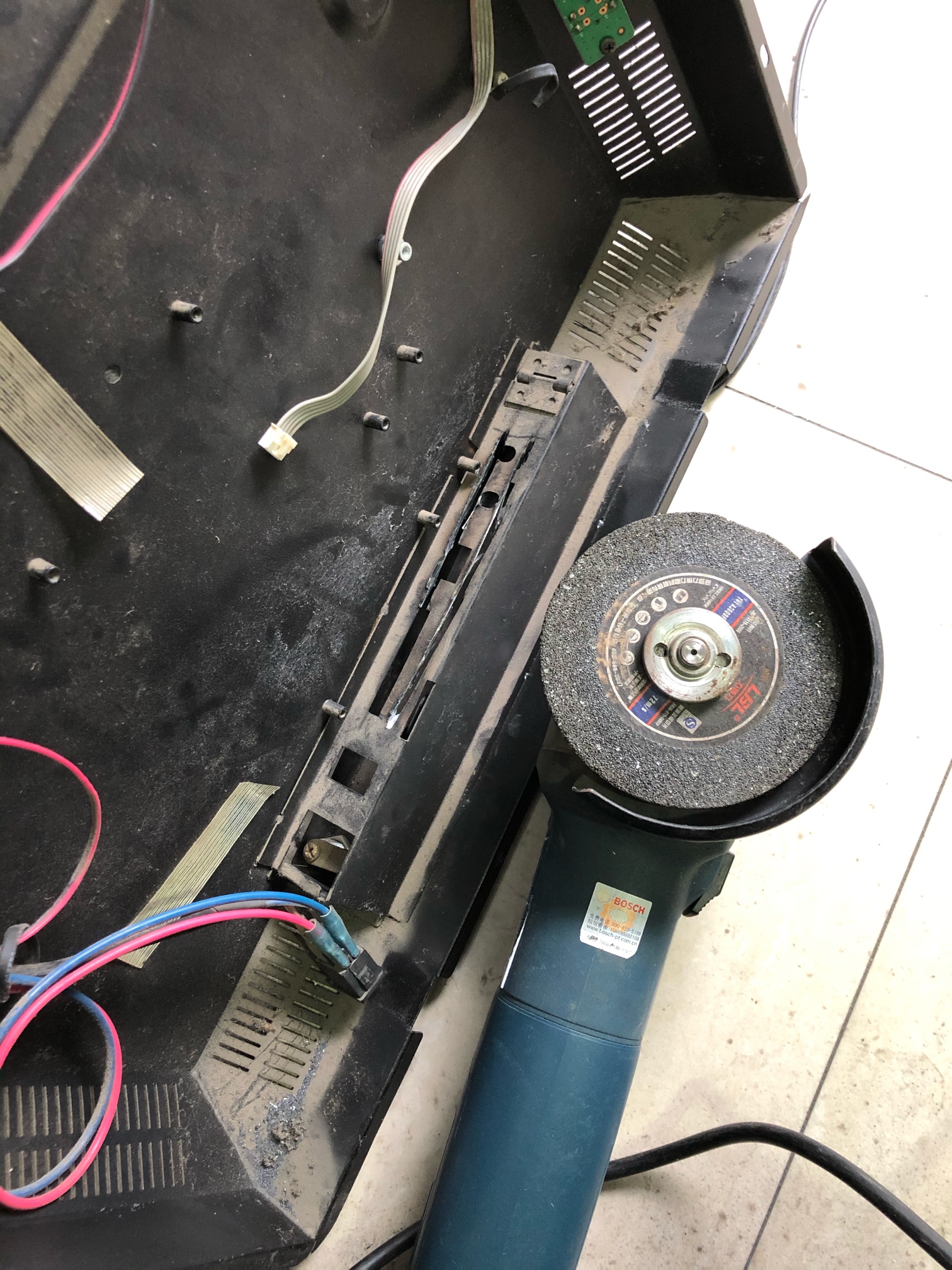

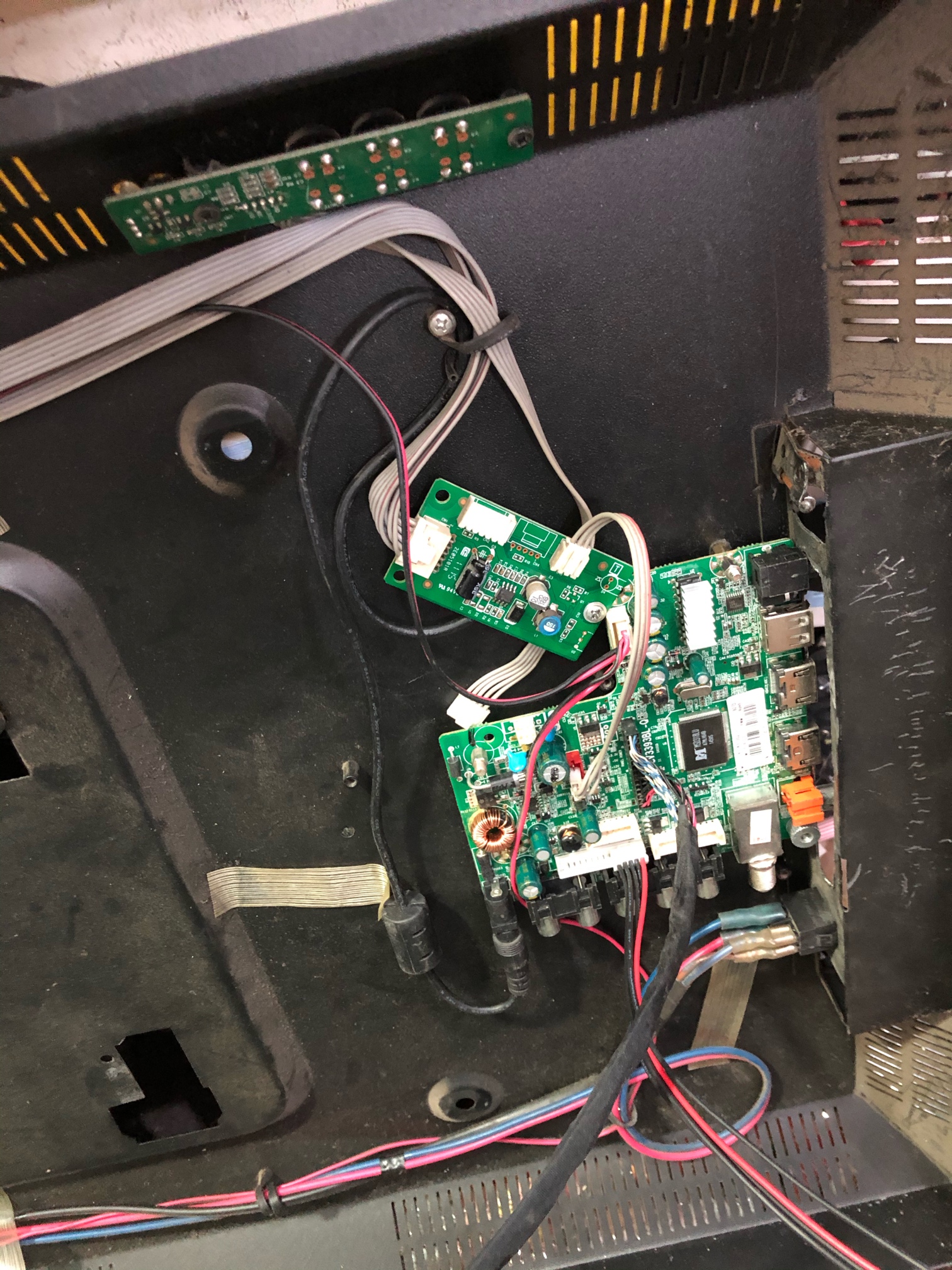

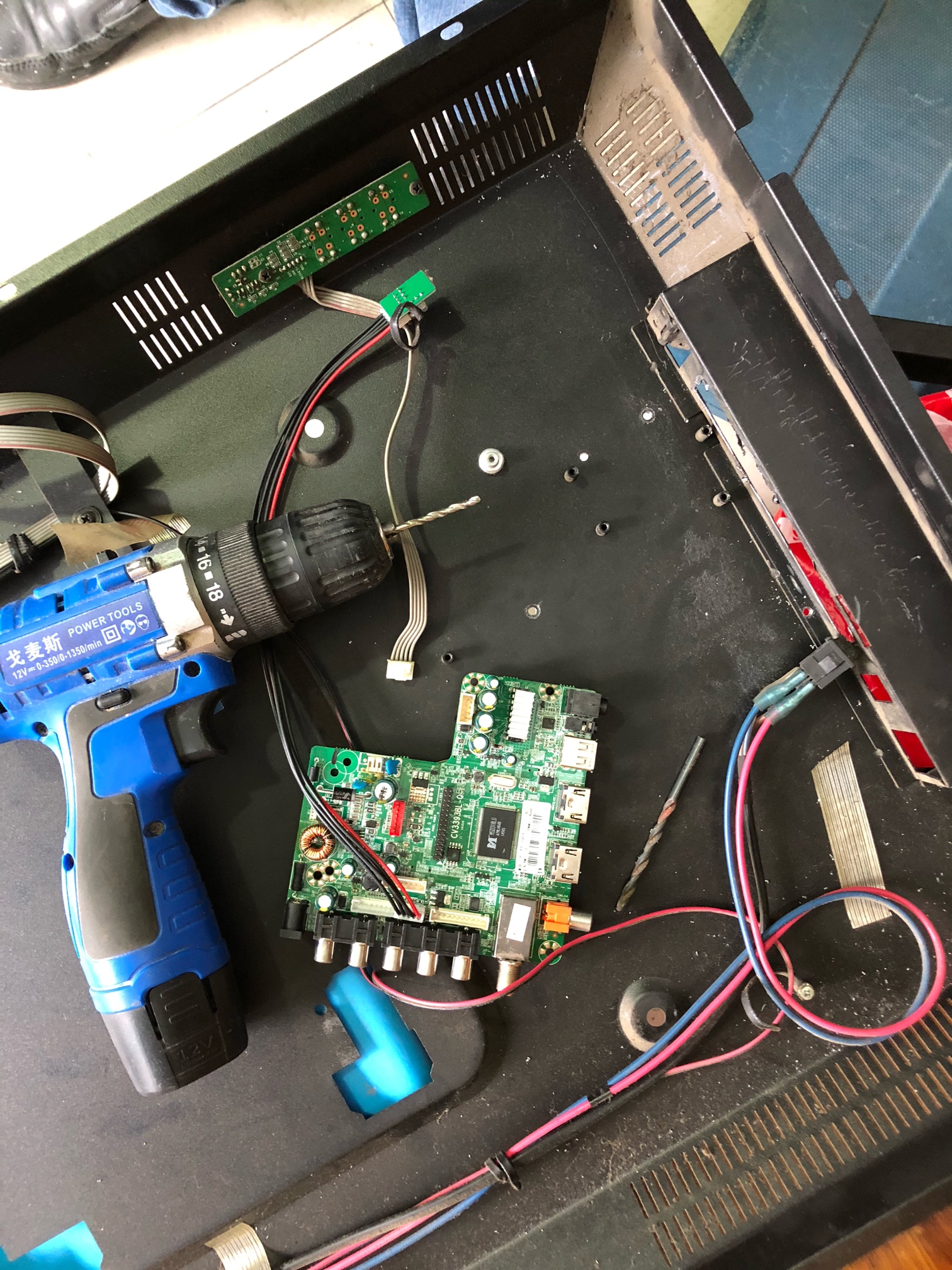

一波三折的过程:买了张通用板,把各个线路接好,满怀希望通电开机,结果屁都不放一个,一点反应都没有,指示灯都不亮,测12V电源没有,把降压恒流板的3.3V STB和ON/OFF短接,12V电源有了,通用板的屛压是5V,又改电阻,让板子输出12V屏压(先测了原板的相关电压数据),屏幕点亮了,但是是灰屏,没有任何显示,连菜单都没有。一番折腾,只有咨询卖家,查看屛座接口,跟原机一样,不用换,跳屏线,重点在这里,这三无板子什么说明都没有,到最后卖家才把杀手锏使出来:用遥控器按菜单,再依次按1149。屏幕画面奇迹般地出来了----我-------此处省略一些字。折腾几个小时,最后才发现,买个二手的32寸电视也才2 3百块钱,花几个小时改出来,也没省下多少
作者: 393475461    时间: 2019-11-1 12:54
自己开孔
作者: 飞翔者    时间: 2019-11-2 08:18
这个是你不熟练的缘故,其实改个通用板,一般人估计半小时搞定。
