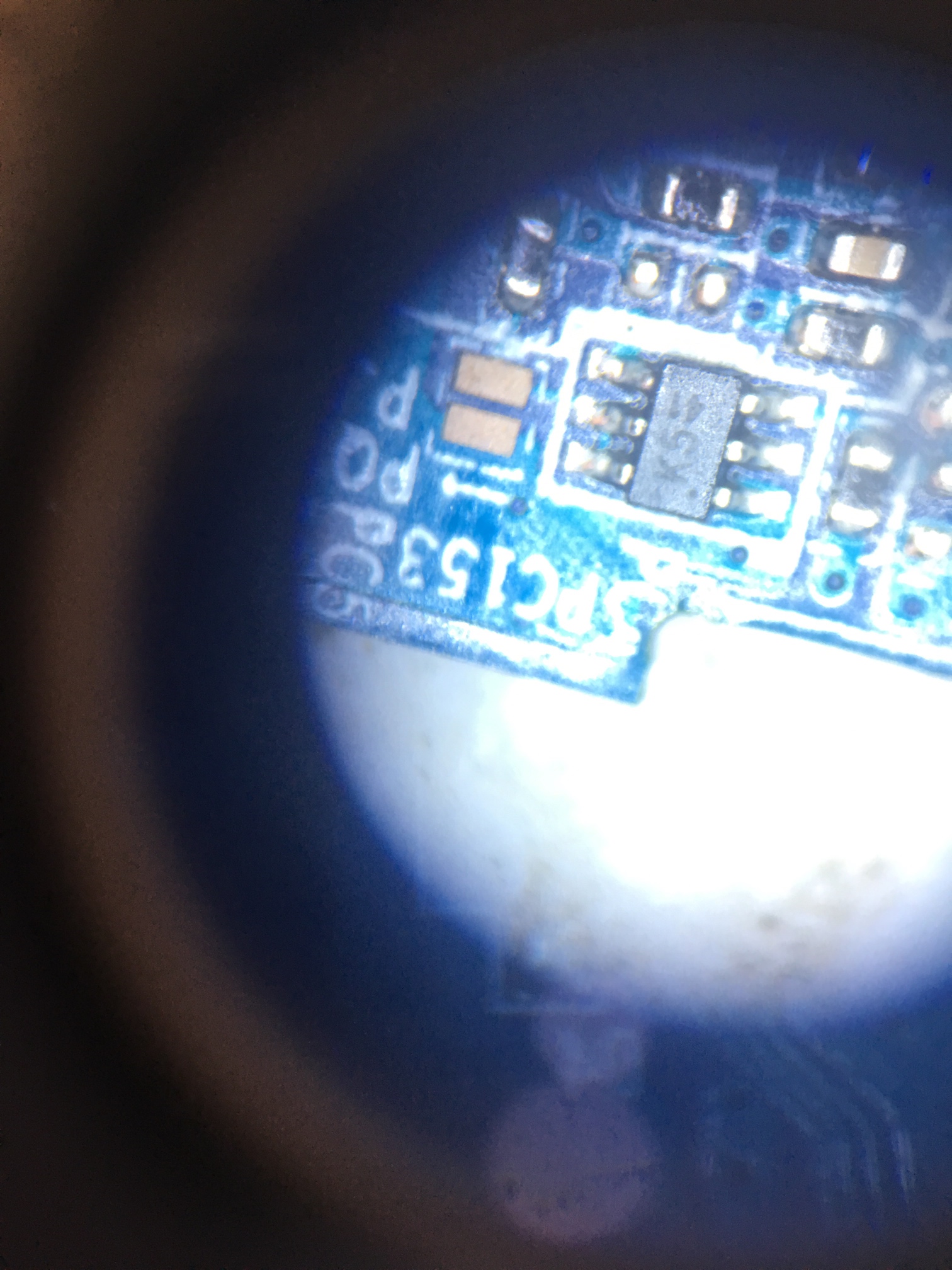

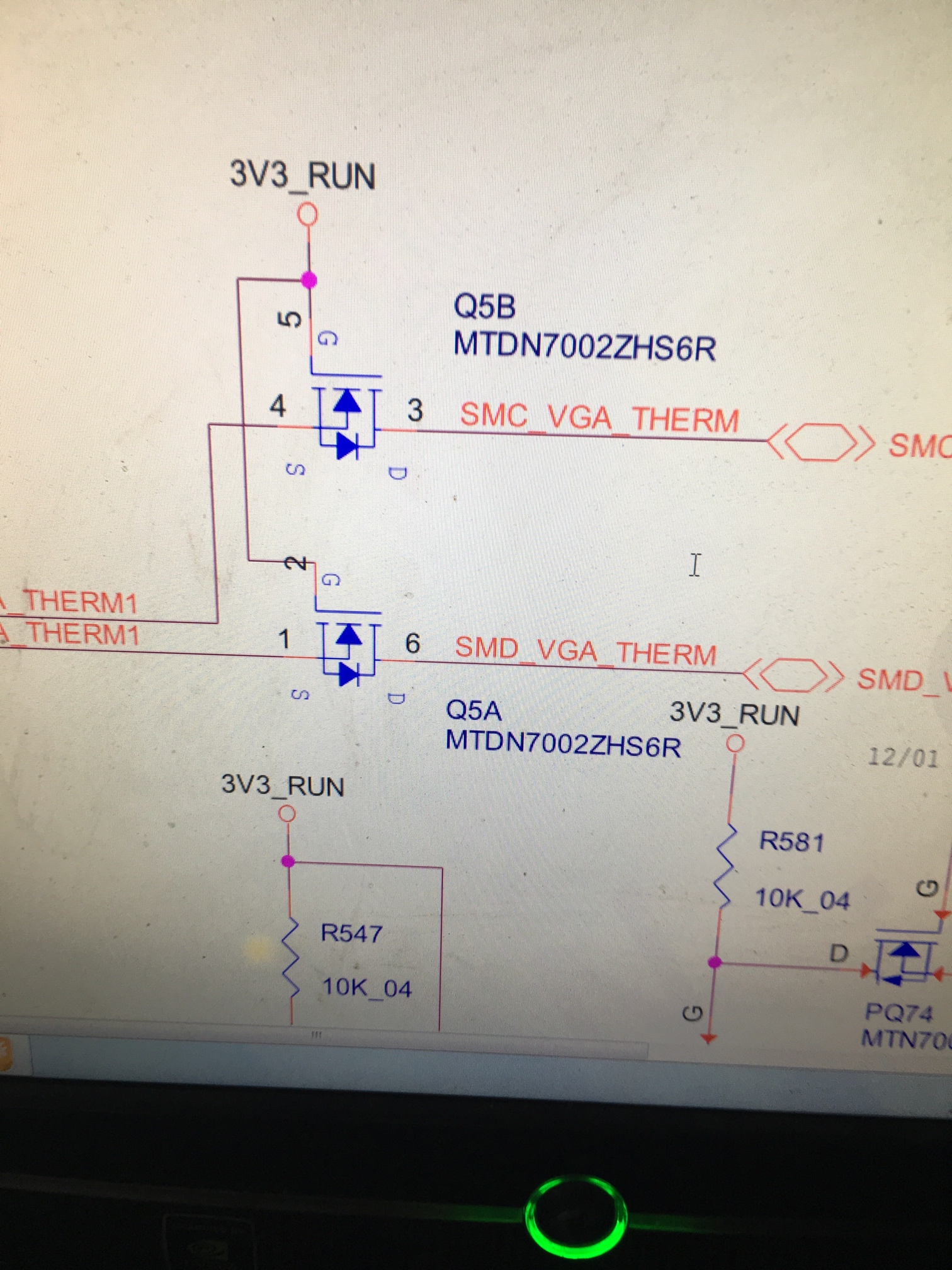

Q5是什么型号 有人是丝印K5 有人说丝印702  不知道用哪个 图纸是702, 实物丝印K5 有人知道告诉我一下谢谢
作者: weiweiwing888    时间: 2019-10-31 20:13
702 可以换的呀,都是同一个器件。
作者: shudaxia    时间: 2019-10-31 21:30
weiweiwing888 发表于 2019-10-31 20:13
702 可以换的呀,都是同一个器件。
K5 和702 可以代换吗 功能一样吗
作者: shudaxia    时间: 2019-10-31 22:07
是这个吗和K5一样吗
作者: 笔记本维/配    时间: 2019-10-31 22:26
K5 K72是通用的,这样的料板上很多,那要买。

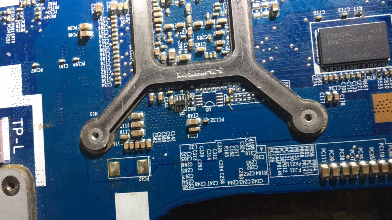

作者: shudaxia    时间: 2019-11-1 09:24
还有一个K72 丝印
作者: shudaxia    时间: 2019-11-1 10:07

作者: 广州迅芯科技    时间: 2019-11-1 10:23
不定时重启搞Q5不能好,Q5可以拆了直连.
作者: 金日笔记本快修    时间: 2019-11-1 10:36
直接1 6脚 3 4脚直连就可以了

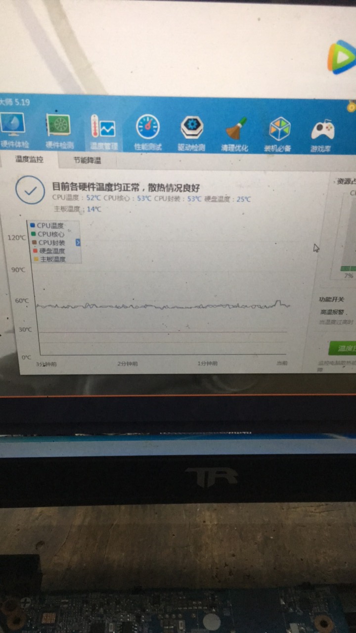

作者: shudaxia    时间: 2019-11-1 16:14
金日笔记本快修 发表于 2019-11-01 10:37
不定时重启应该不是Q5的问题
我现在吧几个芝麻管都换了 现在开机进系统 温度37 运行看电影 没有问题52度,风扇正常转,一旦运行压力测试 就会重启 温度到67度左右重启
作者: shudaxia    时间: 2019-11-1 16:15
现在看了几个小时就温度54 运行压力测试就会 应该还是温度问题

作者: shudaxia    时间: 2019-11-2 14:19
温度大概再60多自动重启了 哪里问题呀
作者: shudaxia    时间: 2019-11-2 14:54
问题找到了 是适配器电流过小 客户用的4.7A的 原装的6A  完全正常了已经
作者: shudaxia    时间: 2019-11-2 14:55
当时不要仔细看 换了一个大电流的 跑压力测试正常了 不启动了
