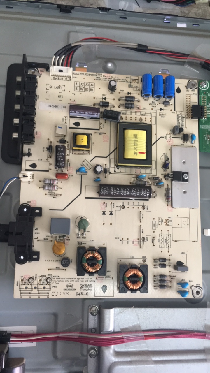

接客户老液晶电视一台 暗屏  有时候可以亮 就一直闪 不稳定 捡钱的玩意。  我 只上图      注意:加电容电压要匹配容量不要太大!搞好过很多这种问题,分享给大家借鉴一下!
[video=http://appatt.chinafix.com/pic/20191031/1572488970738900632.jpg]http://appatt.chinafix.com/video/20191031/1572488970738690459.mp4[/video]
[video=http://appatt.chinafix.com/pic/20191031/157248975682126736.jpg]http://appatt.chinafix.com/video/20191031/1572489756821103828.mp4[/video]

电容容量下降?

virginlulu 发表于 2019-10-31 13:12
电容容量下降?
容量下降 外观完美 无怀孕症状才能用这个方法   如果有新的、换新的最好不过!有时候换新的也不好使的情况,还是用我这方法加一点容量就会解决问题!

那出现这个问题的本质根本原因是什么呢

yatties 发表于 2019-11-03 21:00
那出现这个问题的本质根本原因是什么呢
电路板各元件老化了 和设计中的各值有偏差导致升压电路不稳定 其中通过加大电容容量的方案解决问题比较常见

边上C827不是有个位置吗,加一个不就行多
谢谢指点 习惯性加的 没考虑这多
