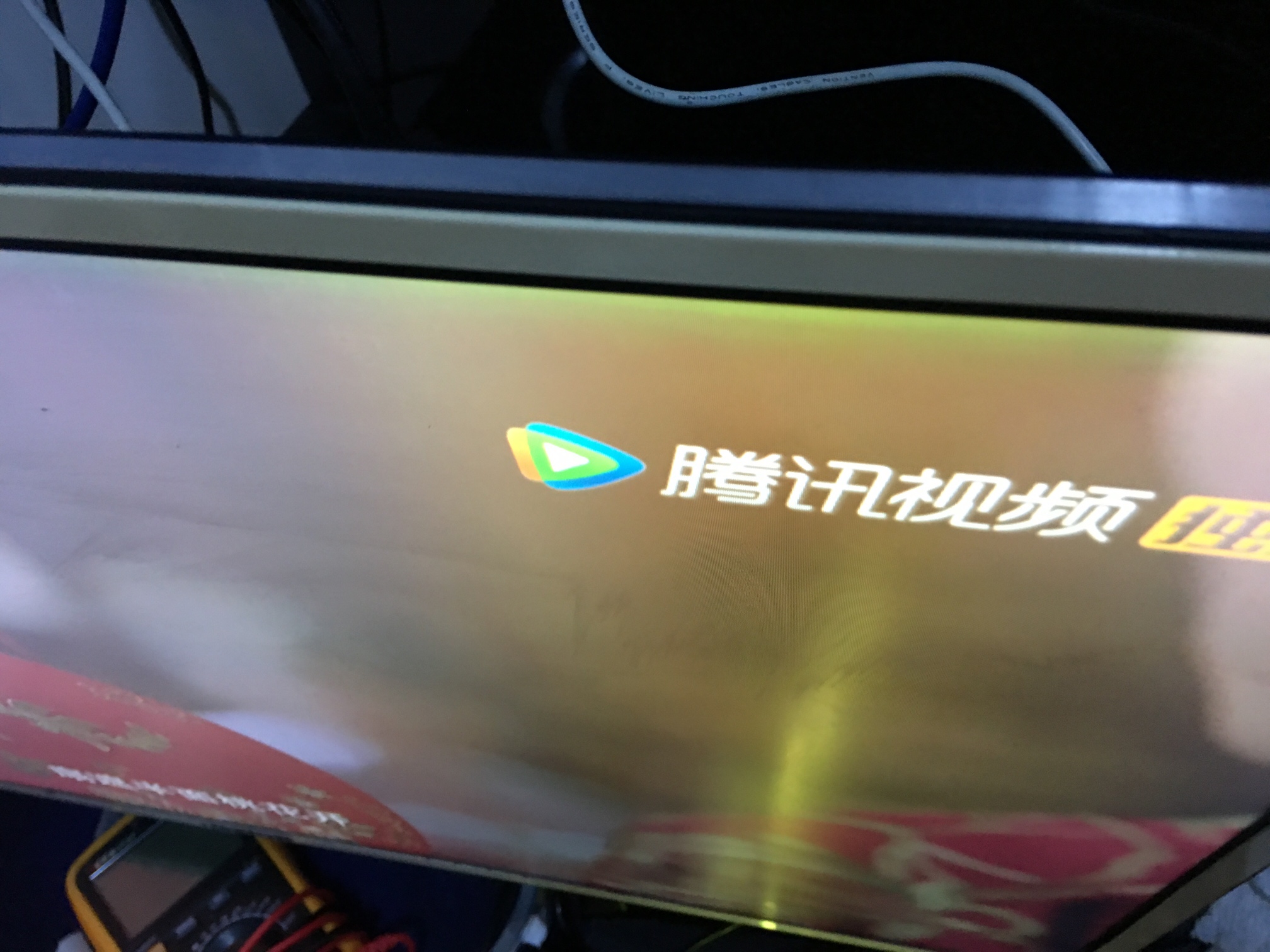

开机一会屏边开始出绿色,慢慢整屏偏绿
作者: zhangxunhai    时间: 2019-10-29 20:40
可以重新拔插一下屏线,不行就用通用板点一下来试屏的好坏
作者: rrr25253344    时间: 2019-10-29 22:55
主控板问题。
作者: 18975876175    时间: 2019-10-30 01:01
有同批显示器都换过是屏的问题,但是不知道是不是边条问题
