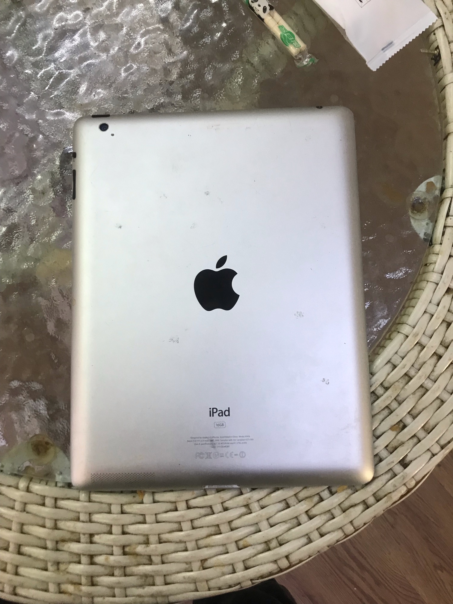

6s摔的后摄有彩色条纹,有时候又正常。查看主板没有掉件情况,有遇到过得大神吗?指导一下
作者: 海韵之恋    时间: 2019-10-29 17:52
先换摄像头、打座子对地值、换2.85稳压器。
作者: exe80901    时间: 2019-11-2 11:54
时钟
