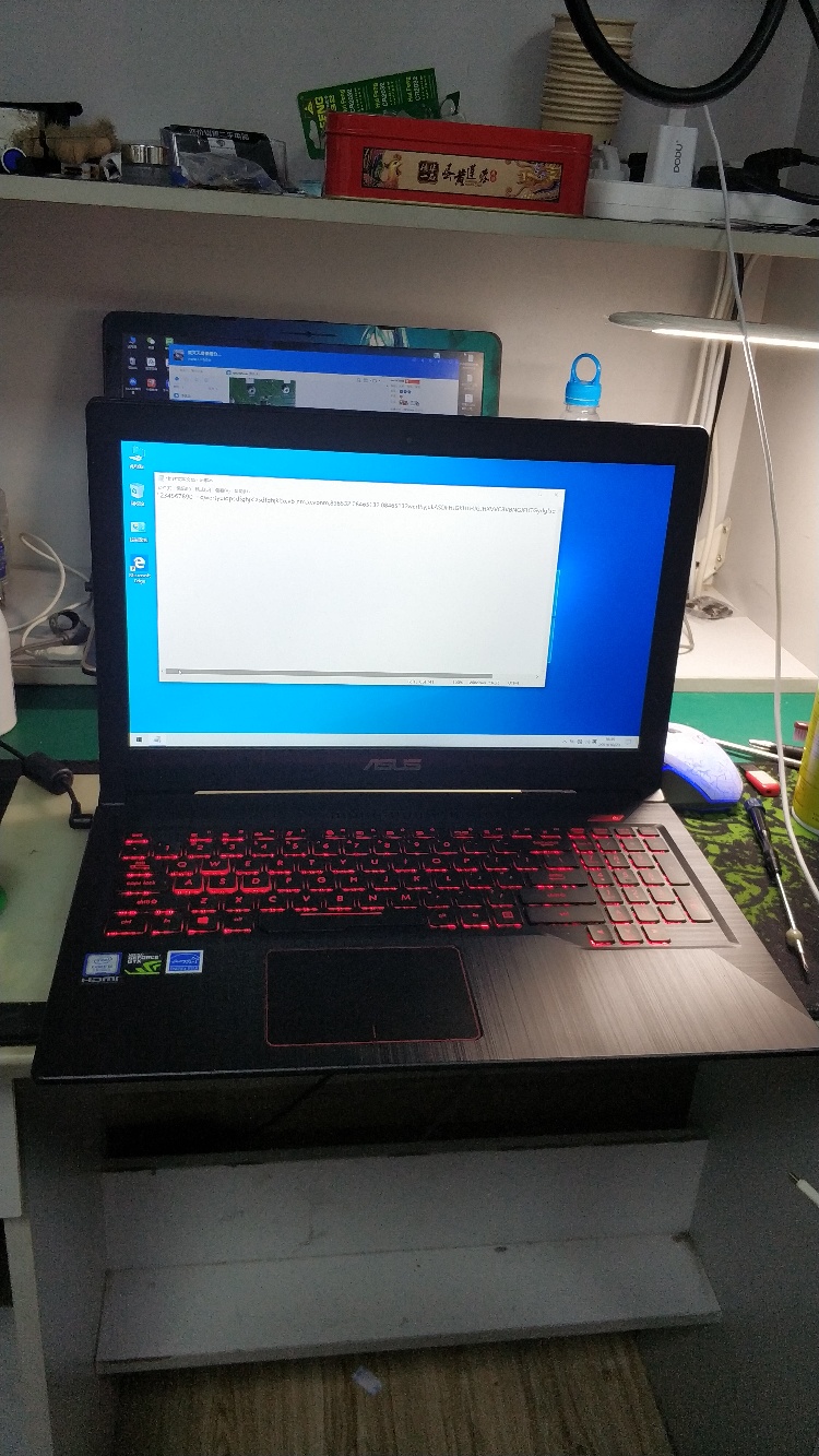

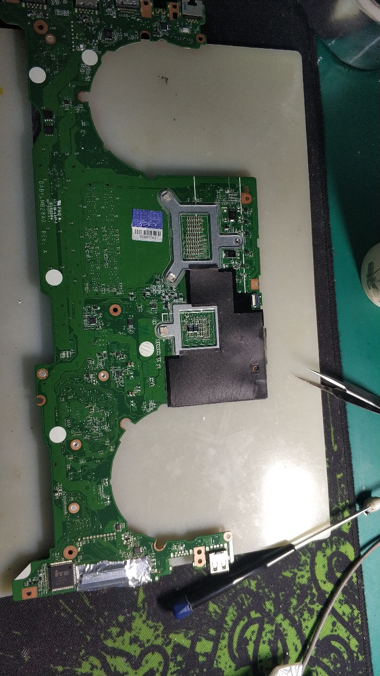

FX63V键盘全部不能用,开关键上的电源指示灯一直常亮。板号:DABKLMB28A0 REV:A。
先是刷的BIOS涛声依旧,
再换EC,涛声依旧。

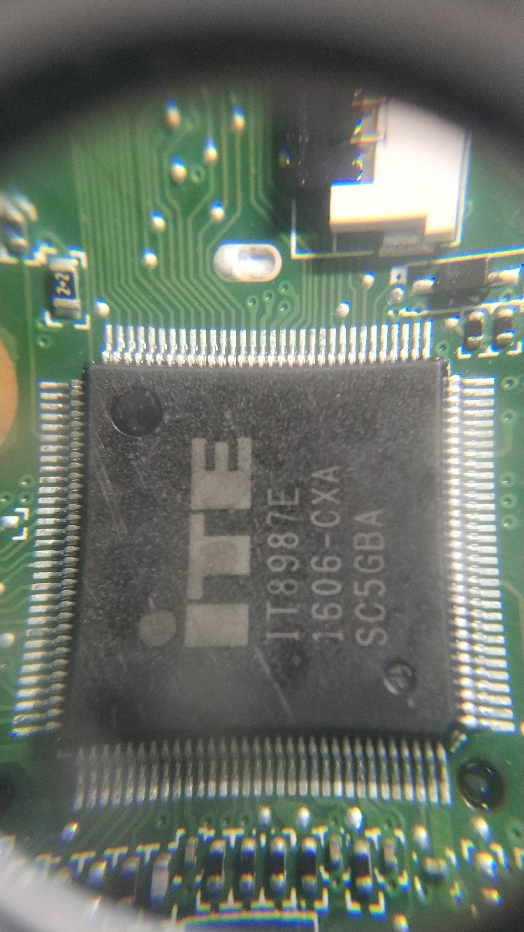

后面发现这个机子有个独立的芯片来控制键盘,IT8296且带程序。要买剪板的芯片才行。换完了还是尽量拖一下脚位,不然会造成一些按键没用。
换完以后键盘全部正常,关机的时候电源指示灯也能熄灭。

难道买全新IT8296来写程序不行吗?键盘都直接连到了IT8296,你为什么还要去换IT9897呢?

BIOS程序官网有下载的,刚才下载了,看了一下,要和原机BIOS,加上ME和文件头就有可以用了。

问下你换的IT8987E带程序不,EC我有个没有开关电压 3.3V
作者: 1779195087    时间: 2020-6-18 10:11
我记不得了,你看下点位图,应该是带程序的ec
