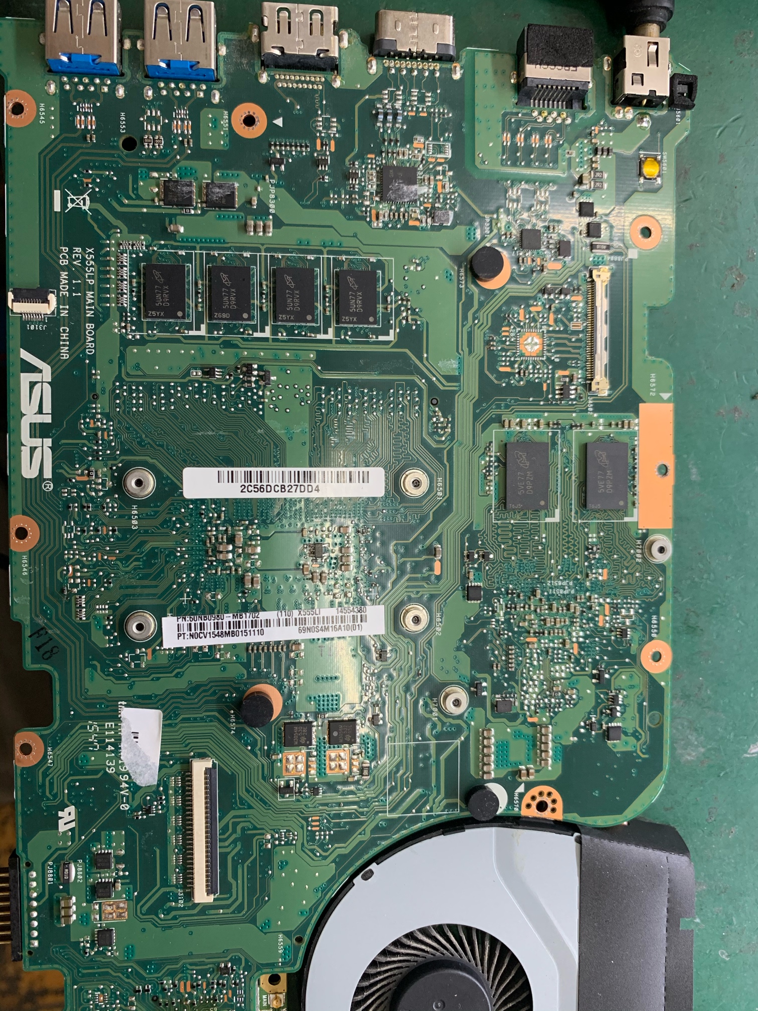

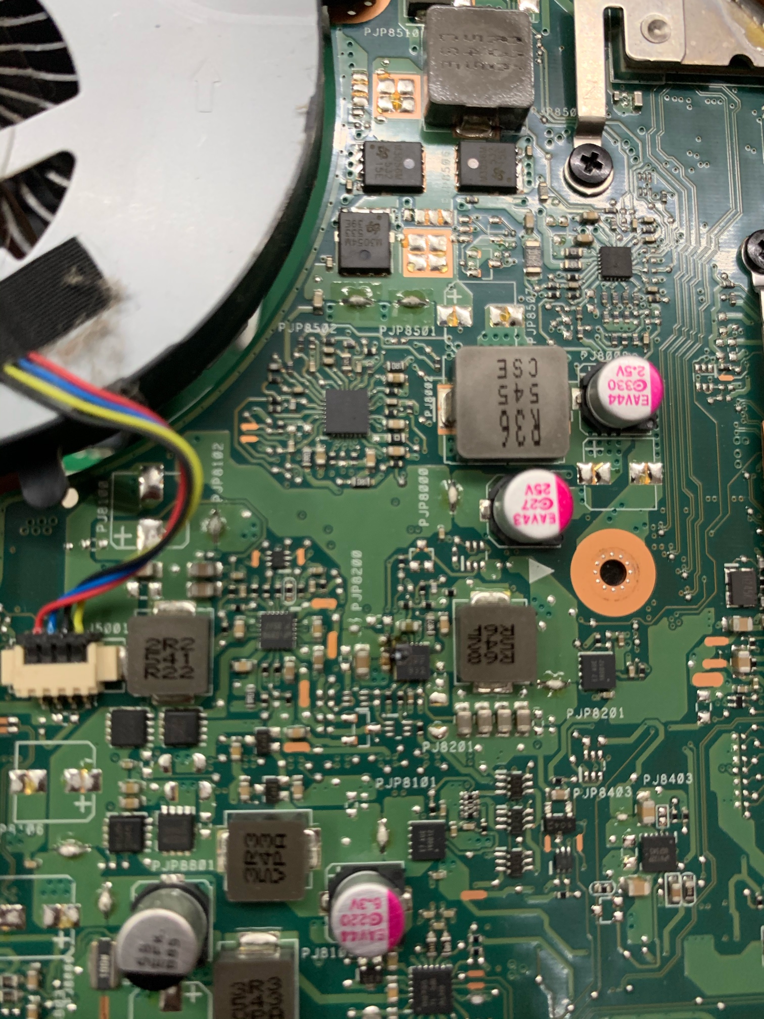

原来桥供电短路修好能触发了电流0.13。All_system_pwrgd正常,ec换过,bios刷了,现在ec不发出pm_pwrok
作者: cw001    时间: 2019-10-27 20:40
看时序是all_systempwrgd正常就能发出pwrok
作者: H55    时间: 2019-10-27 21:11
割断 线 ,看下是 不是PCH拉低了
作者: cw001    时间: 2019-10-28 08:33
H55 发表于 2019-10-27 21:11
割断 线 ,看下是 不是PCH拉低了
Ec脚位调高了还是低的
