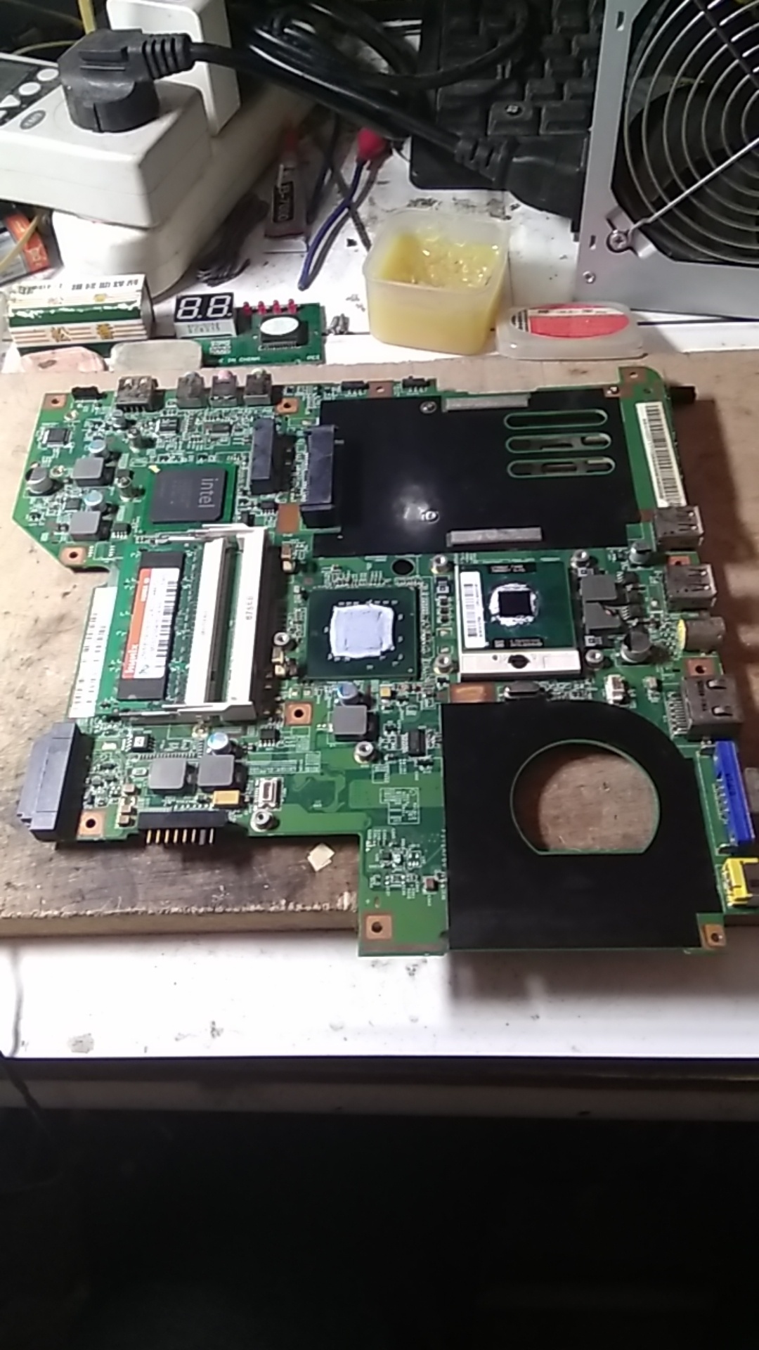

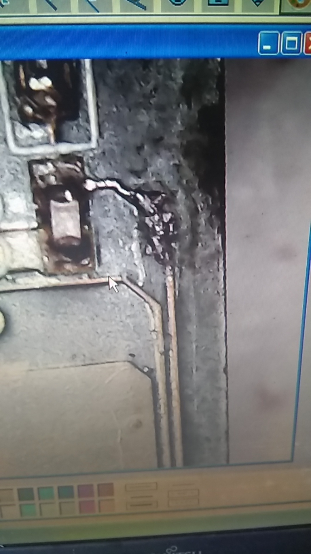

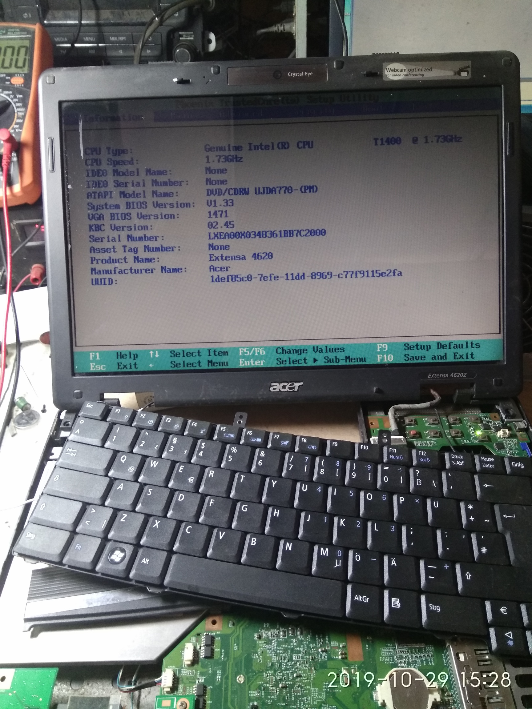

标题: 宏基4620Z [打印本页]
作者: 89495849    时间: 2019-10-27 15:53
标题: 宏基4620Z
宏基4620Z不能触发,偶尔触发电流跑到0.8后掉电,CPU有发热,待机有3.3V 有本人新手,请教老师傅给个维修思路
作者: 89495849    时间: 2019-10-29 14:53
经过电子放大镜找到原因了,原来开机键3.3伏断线
作者: 89495849    时间: 2019-10-29 15:29
成功亮机
作者: 开始21012    时间: 2019-10-29 18:53
自发  自回
