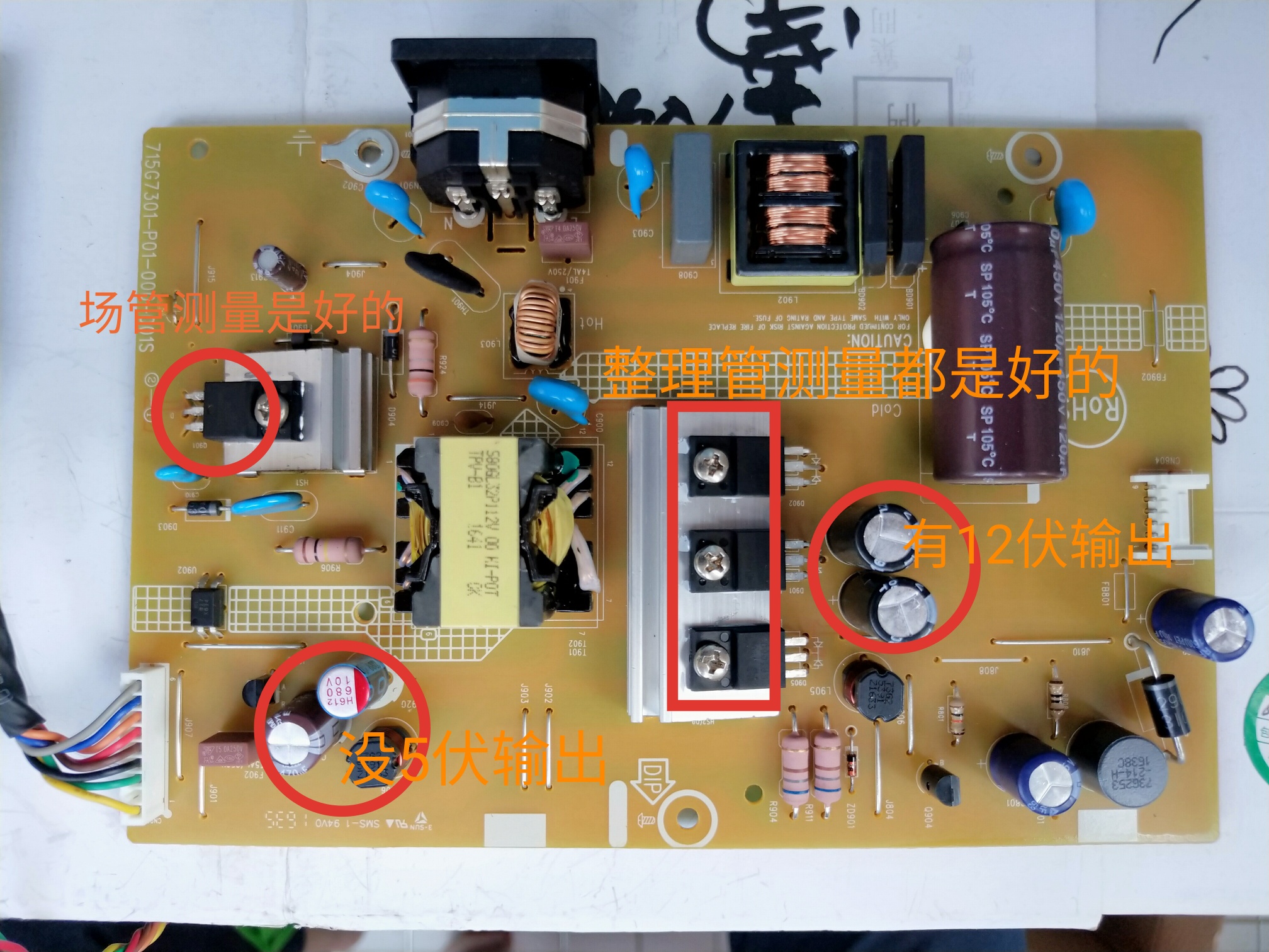

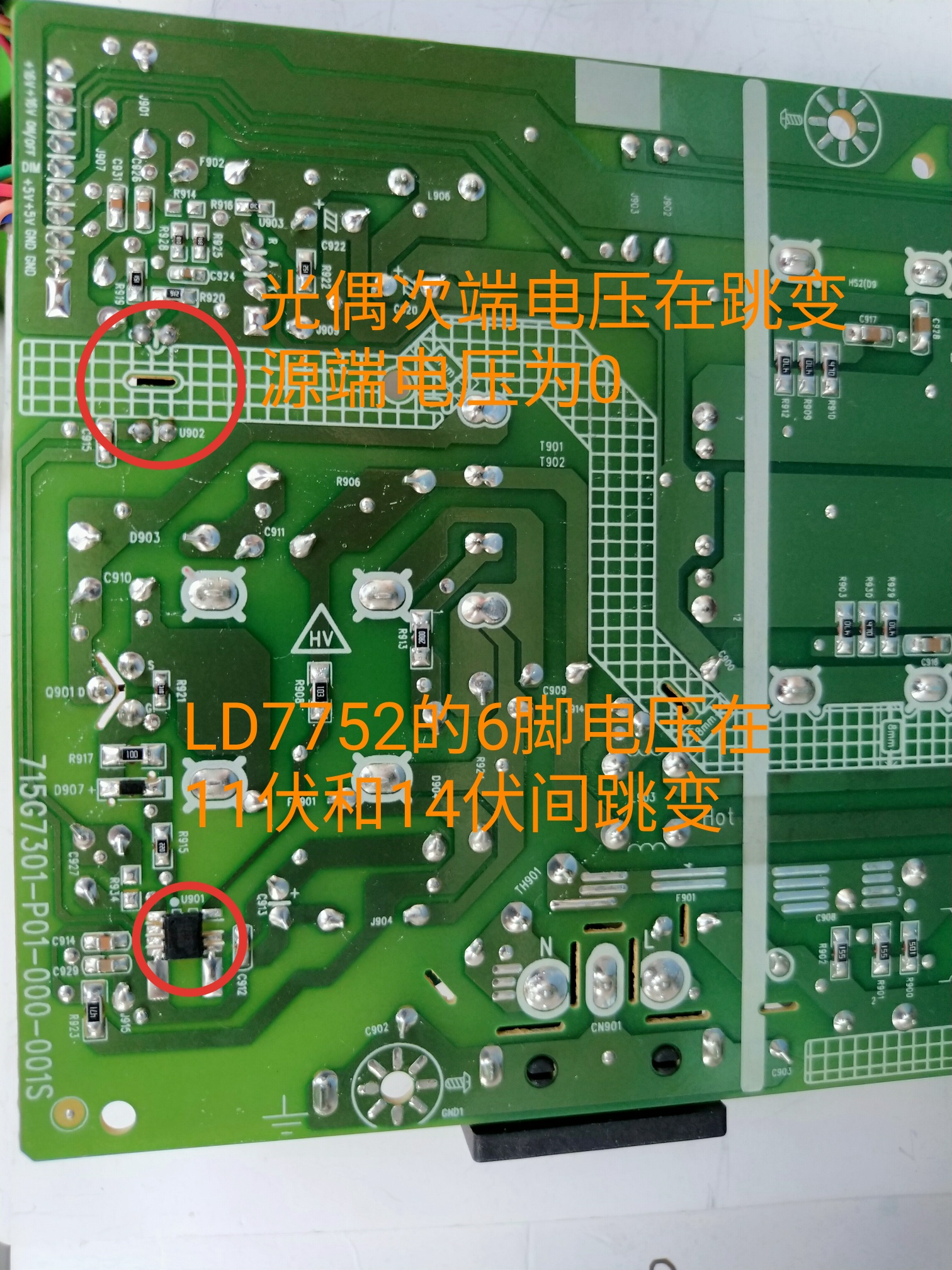

下载附件 保存到相册
2019-10-29 12:36 上传
2019-10-29 12:37 上传
virginlulu 发表于 2019-10-29 12:37 参考
