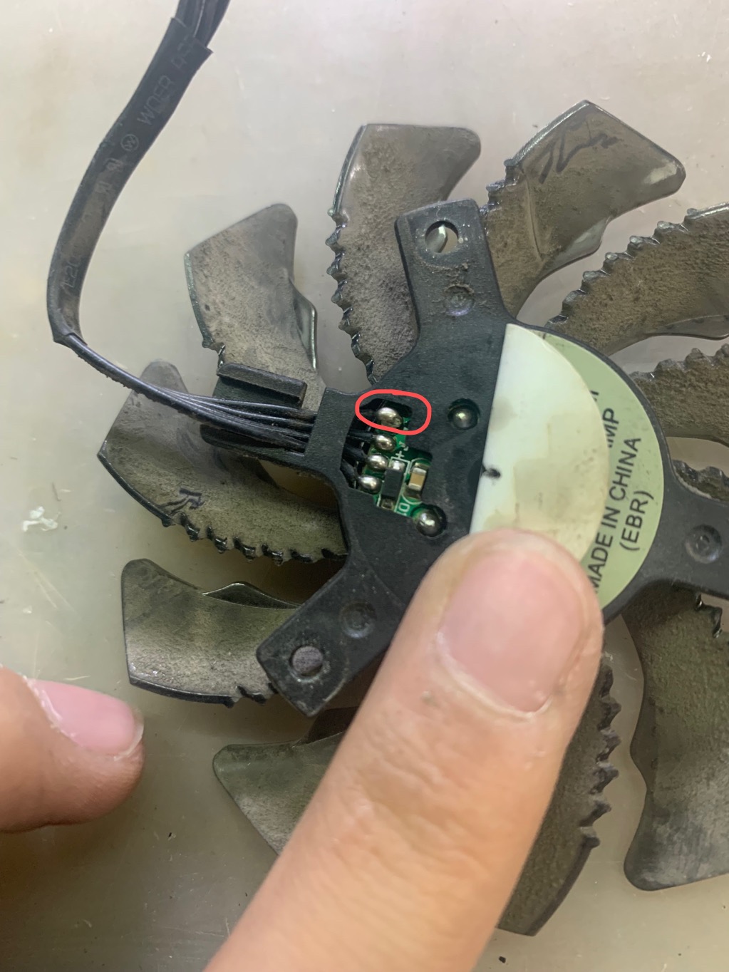

技嘉960g1 4g版因为有停转技术的原因 中间风扇用的比较多 出现风扇狂转的问题 风扇拆开看到问题了 看图

没看到是什么问题,是开焊了吗

zhangxunhai 发表于 2019-10-27 09:53
没看到是什么问题,是开焊了吗
对的 才看到 因为开焊了所以温控不受控制
作者: 飞鱼家族    时间: 2019-11-2 17:25
霍尔检测不行了波///
