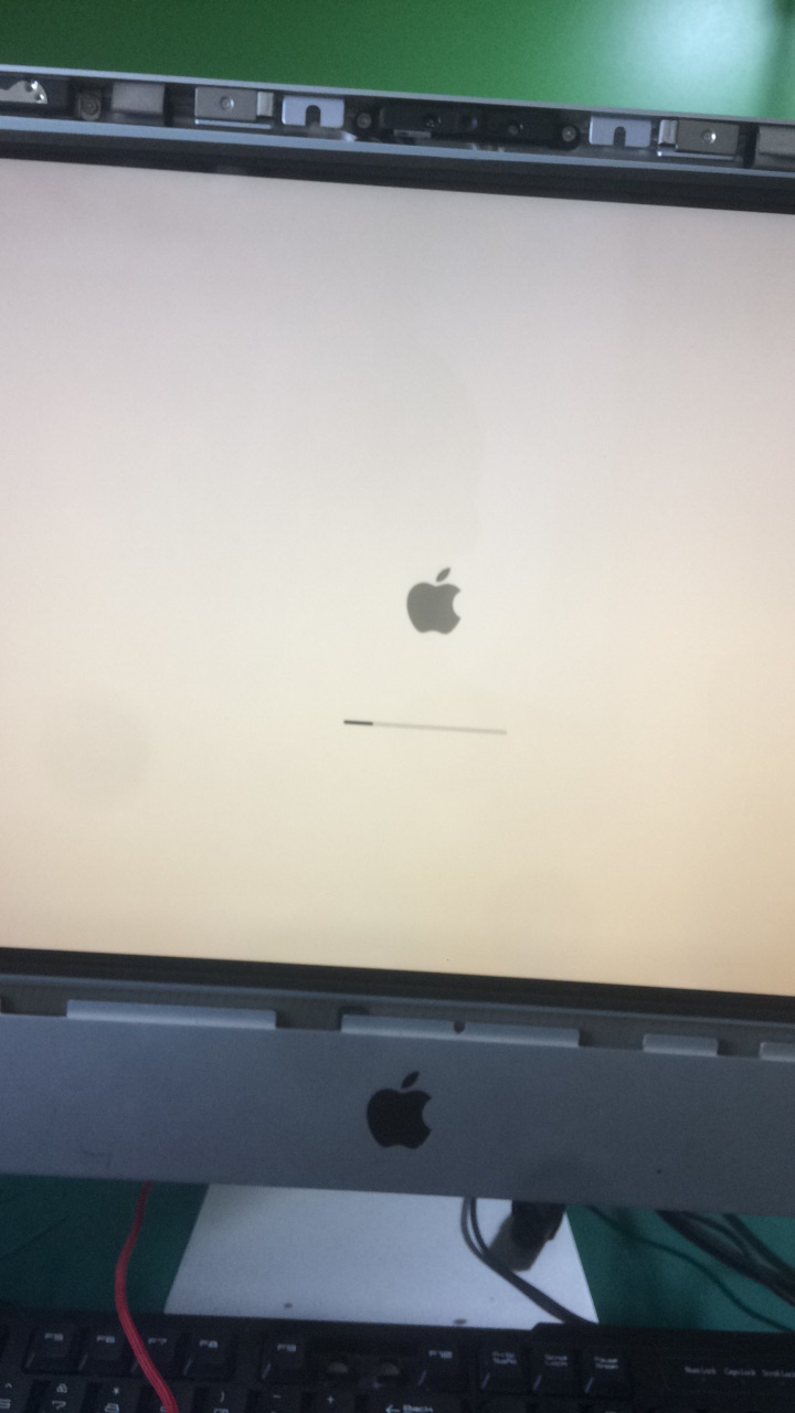

它自己系统进不去,外接系统也进不去,PE也很难进入,偶尔可以进一次PE,机器客户摔过。来的时候还可以进系统。后来拆装少装个风扇,温度挺高,现在就成这样了

是少装了显卡风扇,可能还是那里接触不良吧
作者: 益博电脑    时间: 2019-10-27 09:55
先检查硬盘,摔过的机器硬盘很容易坏
作者: zhangxunhai    时间: 2019-10-27 09:56
摔过的,桥下面有开焊或掉点的可能
作者: wske    时间: 2019-10-27 10:21
摔过的机器硬盘很容易坏

刚开始确实是少装了,现在装过了

显卡重新加焊显卡重新加焊显卡重新加焊
作者: lnkshao    时间: 2019-10-29 16:33
cpu  显卡  拆下来看看掉点了么
或者先加焊一下看看效果

换硬盘啊  不 行应该 是桥掉点或者虚焊
