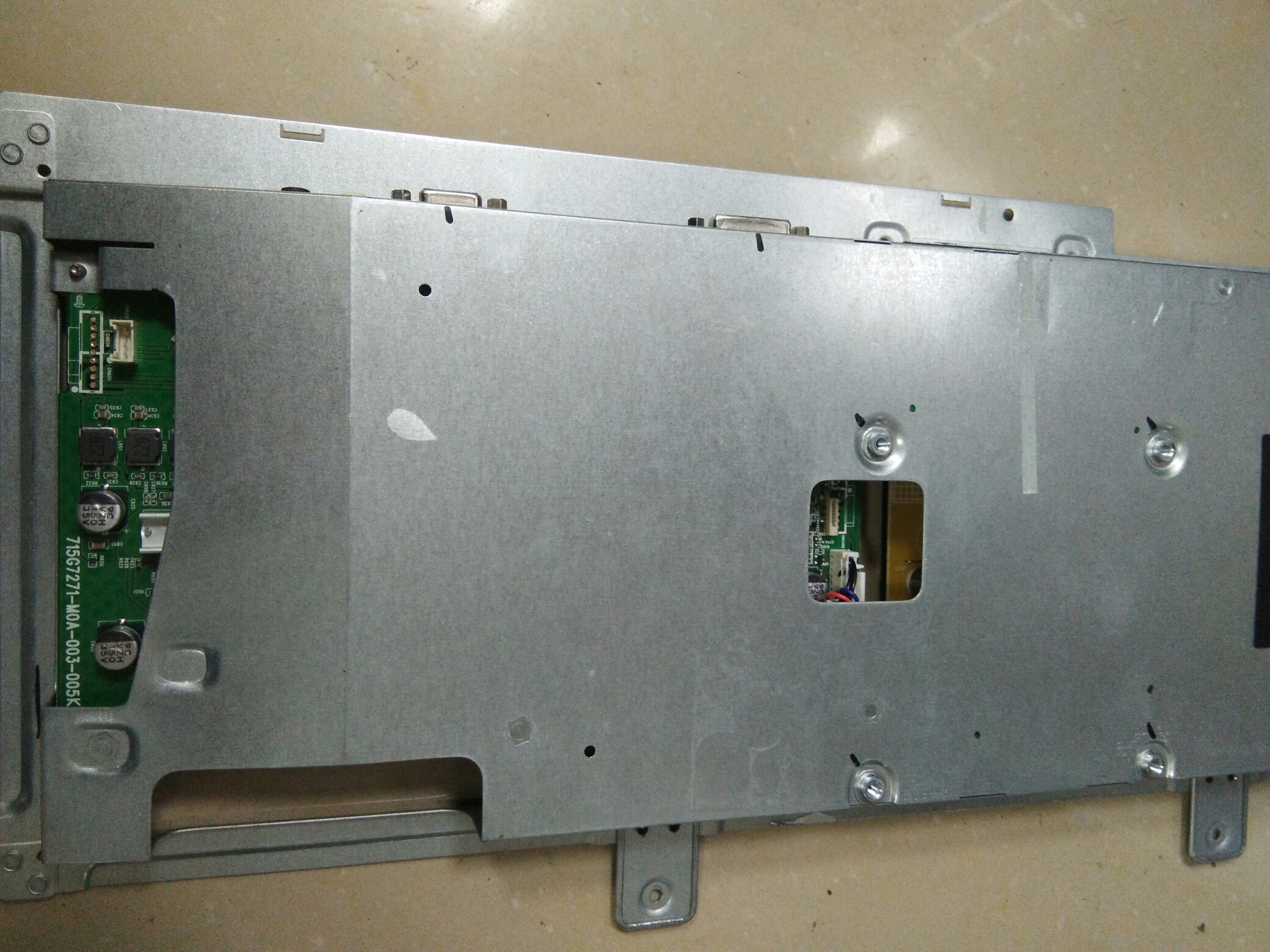

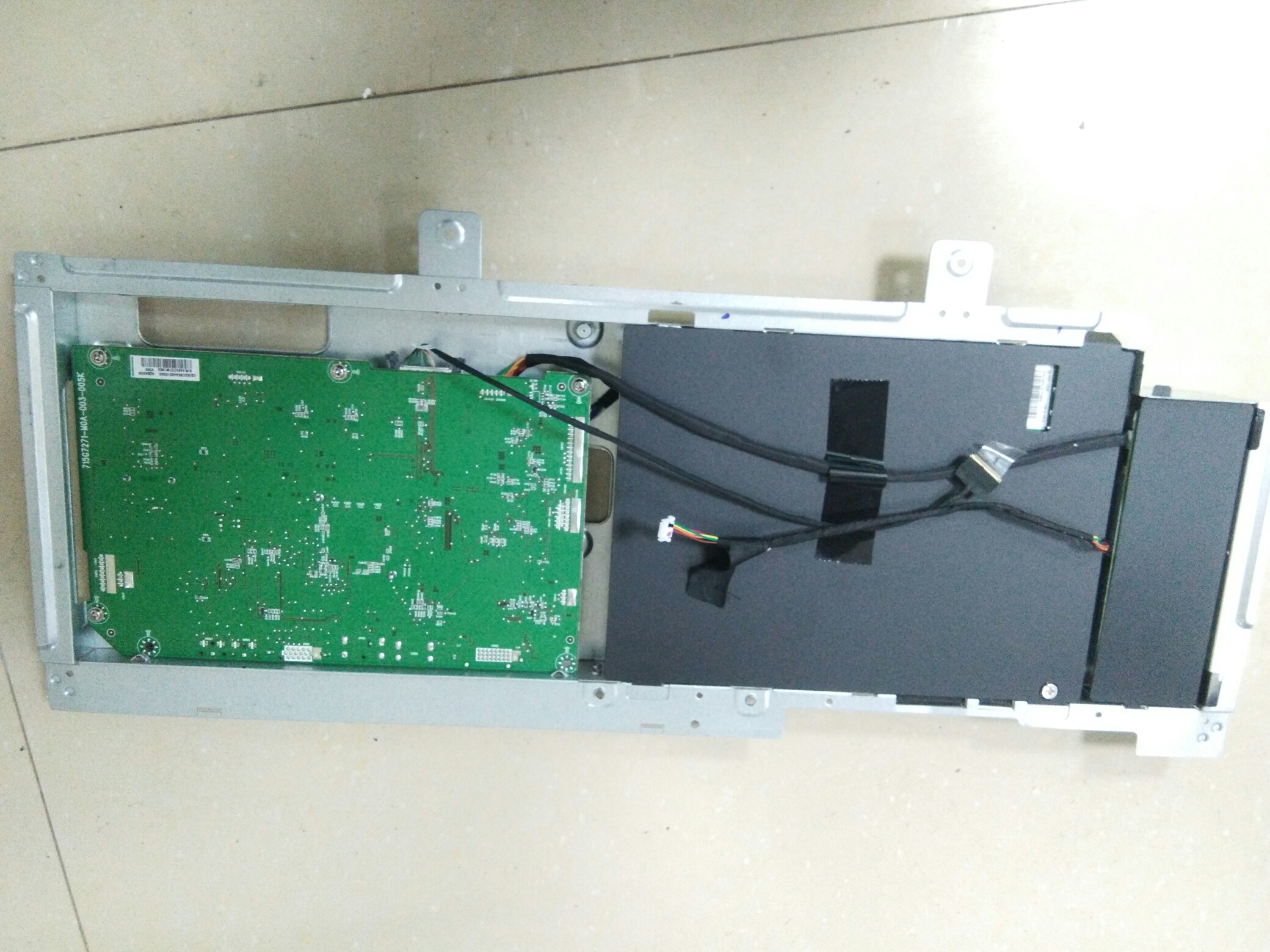

标题: 驱动板715G7271-M0A-003-005K, [打印本页]
作者: 四川坤少    时间: 2019-10-27 08:58
标题: 驱动板715G7271-M0A-003-005K,
原装AOC LV323HUPX 320LM00001显示器驱动板715G7271-M0A-003-005K,现在低价出售,需要的联系
作者: 华辰    时间: 2019-10-27 21:41
阅
