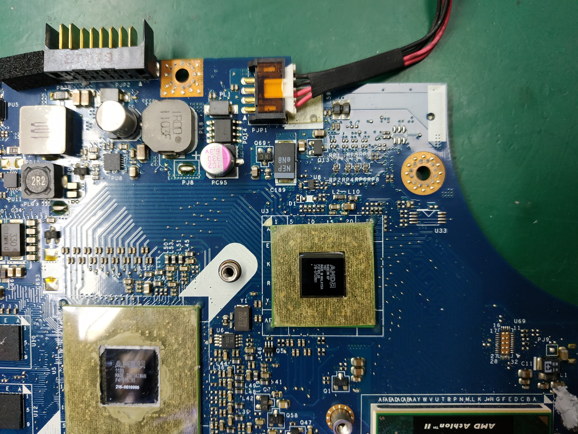

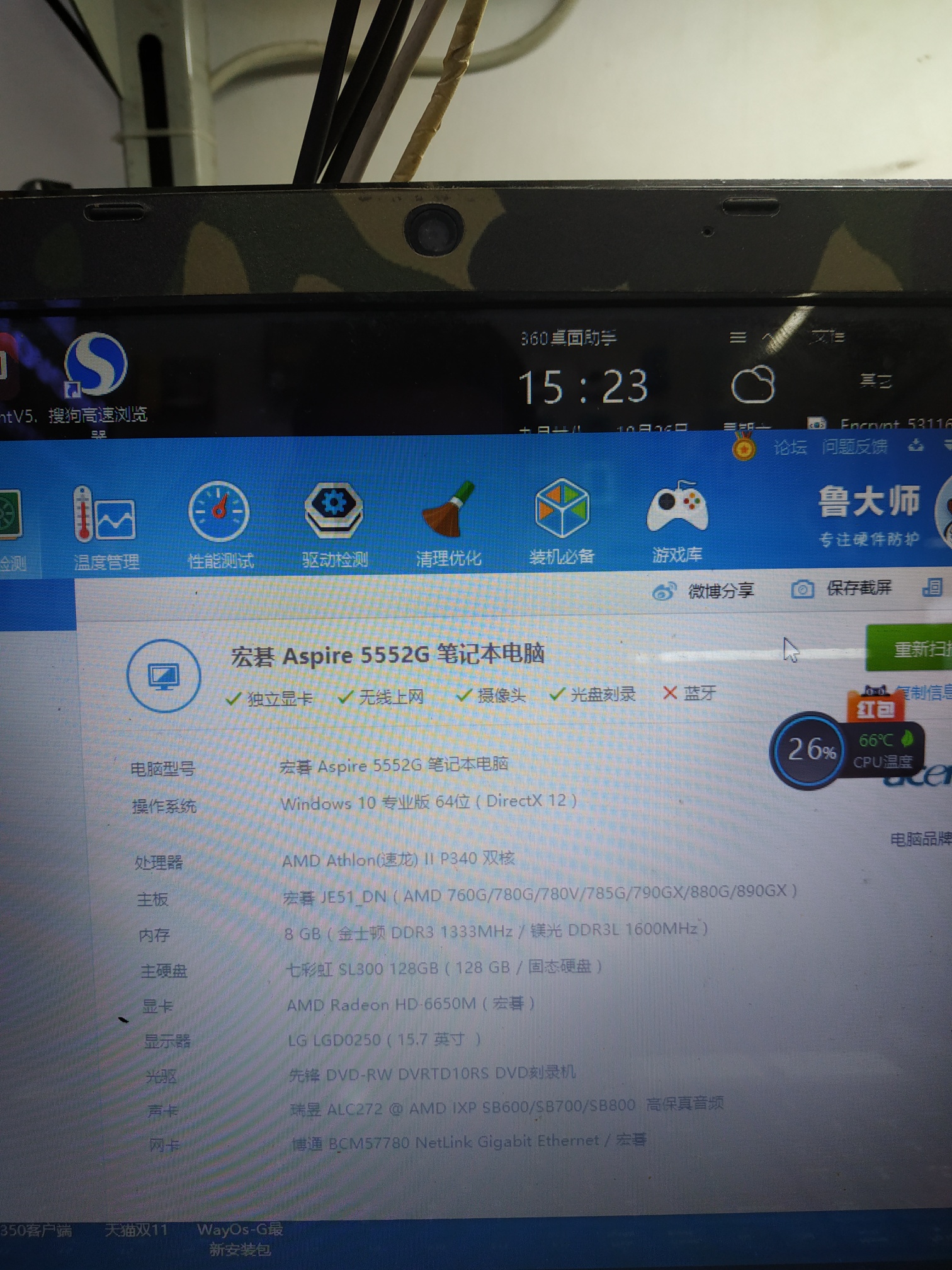

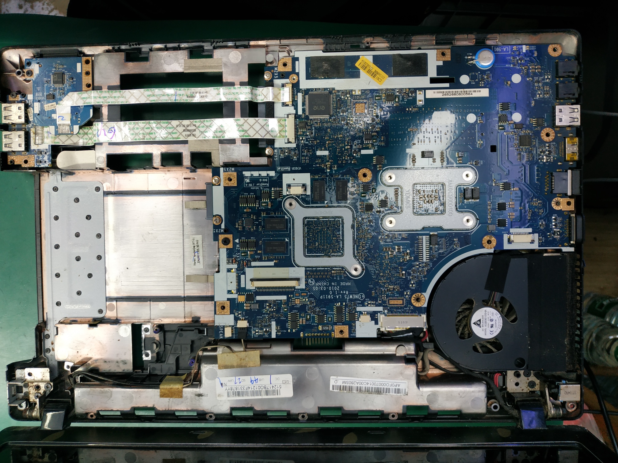

标题: 宏碁5552G时亮时不亮维修 [打印本页]
作者: 董武霜    时间: 2019-10-26 15:24
标题: 宏碁5552G时亮时不亮维修
加焊北桥后每次都能亮机
作者: a842028812    时间: 2019-10-26 15:26
AMD的 加焊只能用段时间,最好还是换掉  防止返修
作者: H55    时间: 2019-10-26 19:56
AmD的头大。
作者: 董武霜    时间: 2019-10-27 07:58
a842028812 发表于 2019-10-26 15:26
AMD的 加焊只能用段时间,最好还是换掉  防止返修
那我先用一段时间再给客户。
作者: 飞翔者    时间: 2019-10-29 07:26
直接换改良版,其实加焊只是一种判断故障的过程,真正的加焊是自己骗自己,其实芯片和主板的没有脱焊的,而是晶片和BGA芯片基板脱焊,加热以后(热胀冷缩)芯片暂时是可以用了,说不定哪天又脱焊了,还是直接换个改良版的(现在这个芯片价格非常便宜了),最少也能用个一年半载是没有问题的。
作者: ai623698041    时间: 2019-10-29 13:32
这个好像是通病了吧
作者: 董武霜    时间: 2019-10-29 20:51
飞翔者 发表于 2019-10-29 07:26
直接换改良版,其实加焊只是一种判断故障的过程,真正的加焊是自己骗自己,其实芯片和主板的没有脱焊的,而是晶片和BGA芯片基板脱焊,加热以后(热胀冷缩)芯片暂时是可以用了,说不定哪天又脱焊了,还是直接换个改良版的(现在这个芯片价格非常便宜了),最少也能用个一年半载是没有问题的。
说的有道理,关注你了
作者: wuming2008    时间: 2019-10-29 22:08
不错 理论扎实
作者: zhuwancheng    时间: 2019-10-30 08:26
改良版的是什么意思?换个通用的型号,还是在同一型号上加工?
作者: LIYONGJINGJING    时间: 2019-10-30 10:33
AMD的经常出这些莫名其妙的问题的
作者: jycjycjycjycjyc    时间: 2019-10-30 10:33
加焊的用不了多久要返修
作者: 知安宁    时间: 2019-10-30 16:17
北桥   好耳熟的芯片啊
作者: cnpillar    时间: 2019-10-30 21:30
最好还是换掉
作者: 杜俊岩    时间: 2019-10-31 09:13
换北桥吧,可以用216-0752016 代换
作者: 逗逗Thanckyou    时间: 2019-10-31 12:27
这通病了,重植还有加铜片改散热,起码还能撑1年
