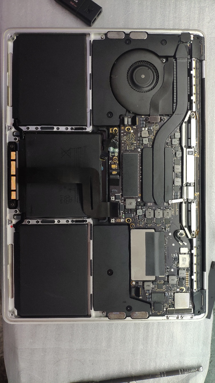

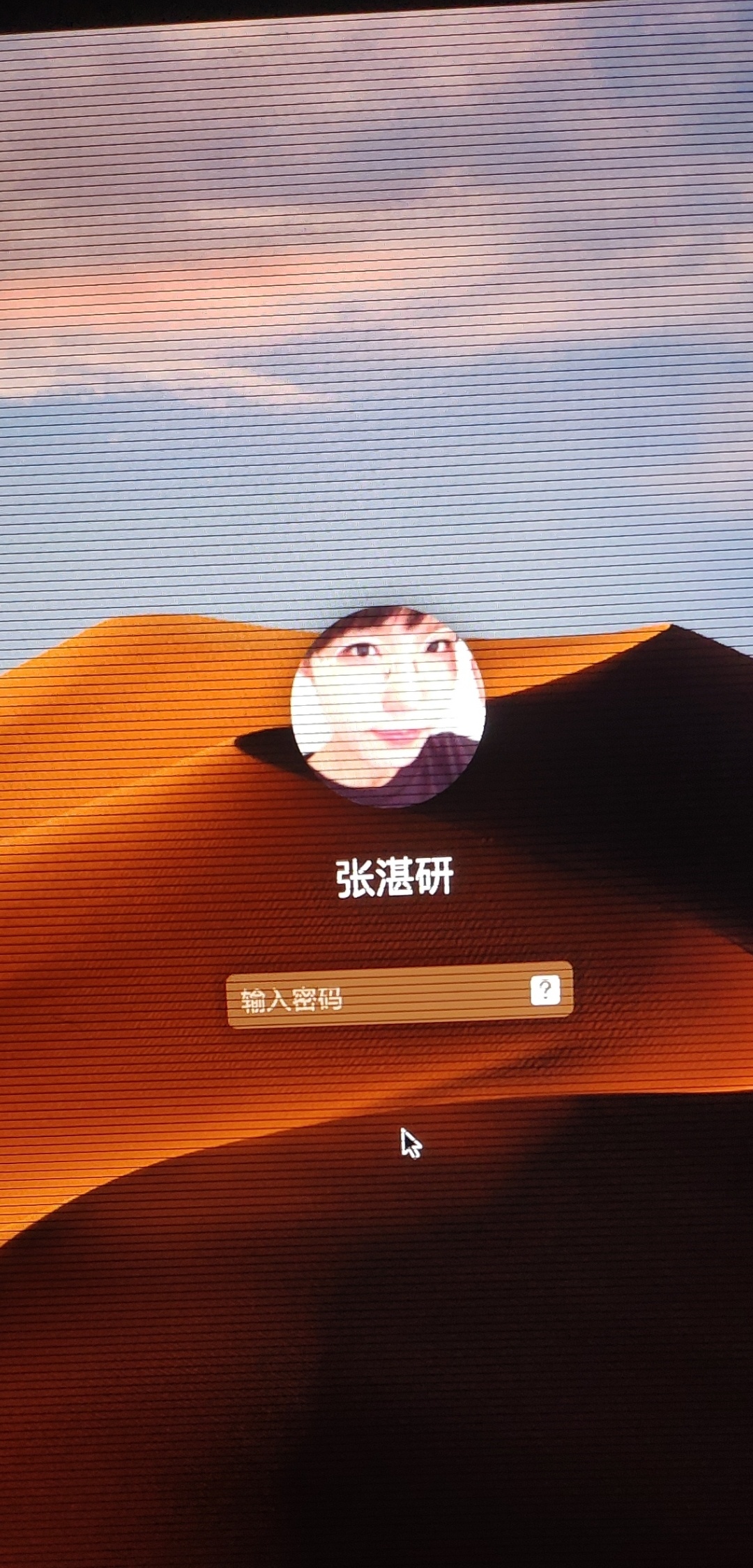

笔记本有进过水,拆机后看主板正反面,无水印,洗板水清洗过,无改观!求大神给点提示  本人也怀疑是屏出故障! 求解惑。

作者: 风骑士    时间: 2019-10-26 15:31
应该是屏的问题,,,,,,,,,,,,,,,,,,,,,
作者: wmj0318    时间: 2019-10-30 20:16
屏坏的可能性比较大
作者: H55    时间: 2019-10-30 20:19
屏幕 报废的话  这个成本高, 没搞头了 。。。
作者: ohuhohuhoh    时间: 2019-10-31 22:03
这屏一看就是组装屏  原装屏不会出现这种问题
作者: jycjycjycjycjyc    时间: 2019-11-1 10:19
这种满屏的是负压没有起来屏问题
作者: mynameis    时间: 2019-11-1 11:14
屏故障,遇到好几个了
作者: 18079990556    时间: 2019-11-1 13:40
换吧  贵的一笔啊
作者: whiteyang2011    时间: 2019-11-1 19:03
这机子屏逻辑板都在下面,进水很烦
作者: zebraboy    时间: 2019-11-2 11:51
屏幕排线拆下来,看看平整度,然后擦一擦,装回去弄紧看看。

作者: 木风    时间: 2019-11-4 05:28
应该是屏的问题, 这个机子屏的电路板在下面吧,大概率 那里进水了,不仅难拆 而且拆开也是绝望的 清理不到那里的进水腐蚀,不是链接排线太多,就是有铁壳罩着,排线软又不能加热拆掉铁壳,只能换屏了
