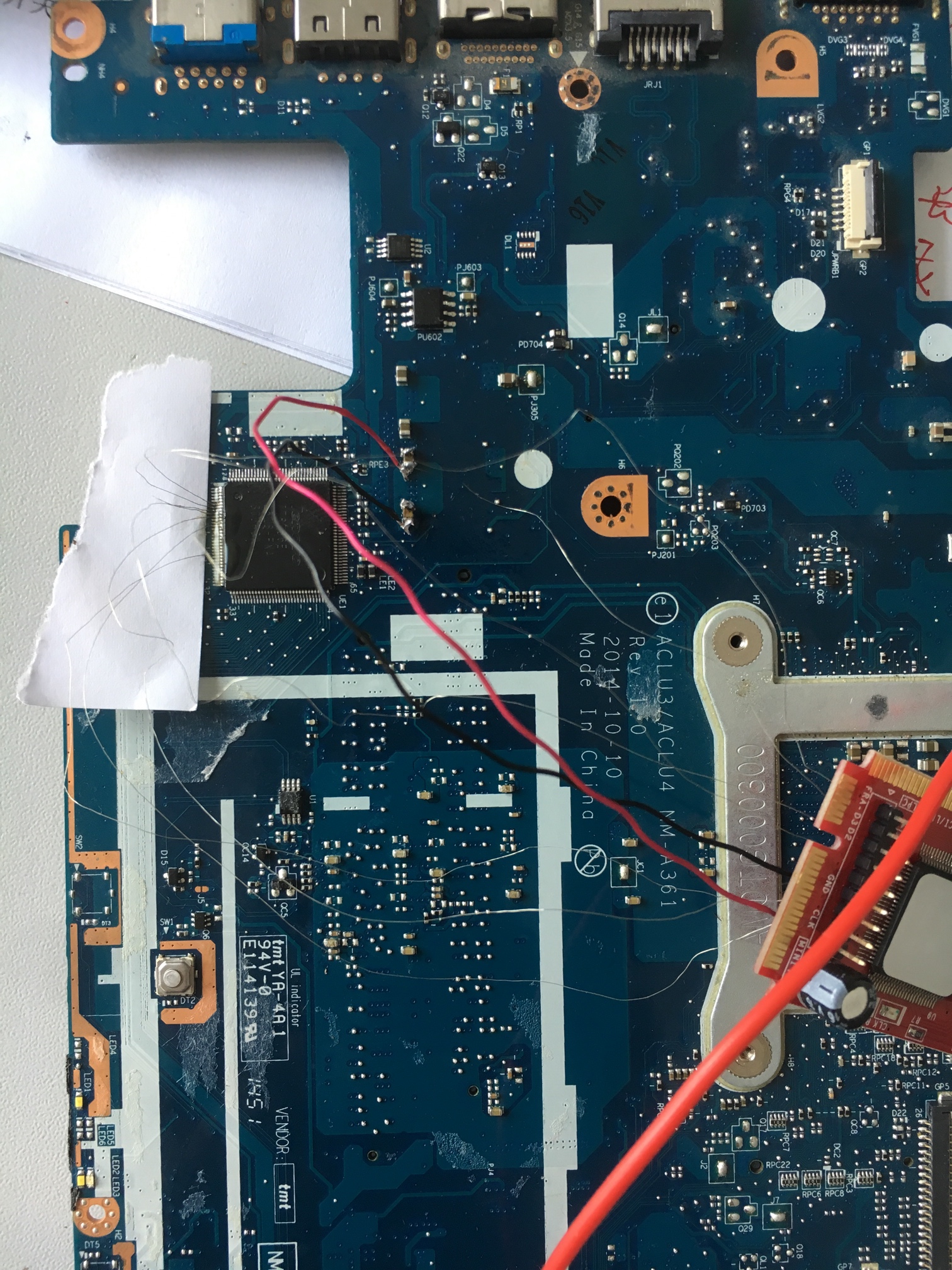

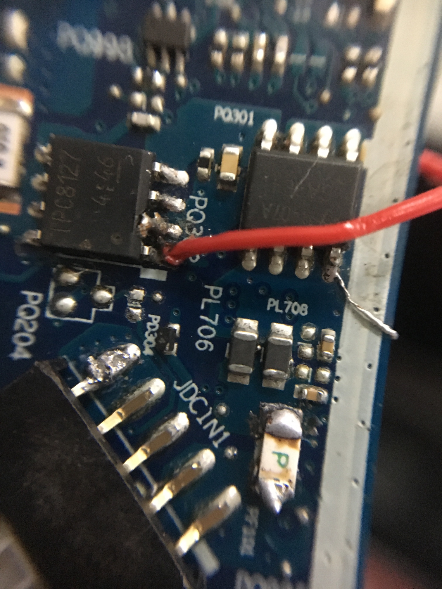

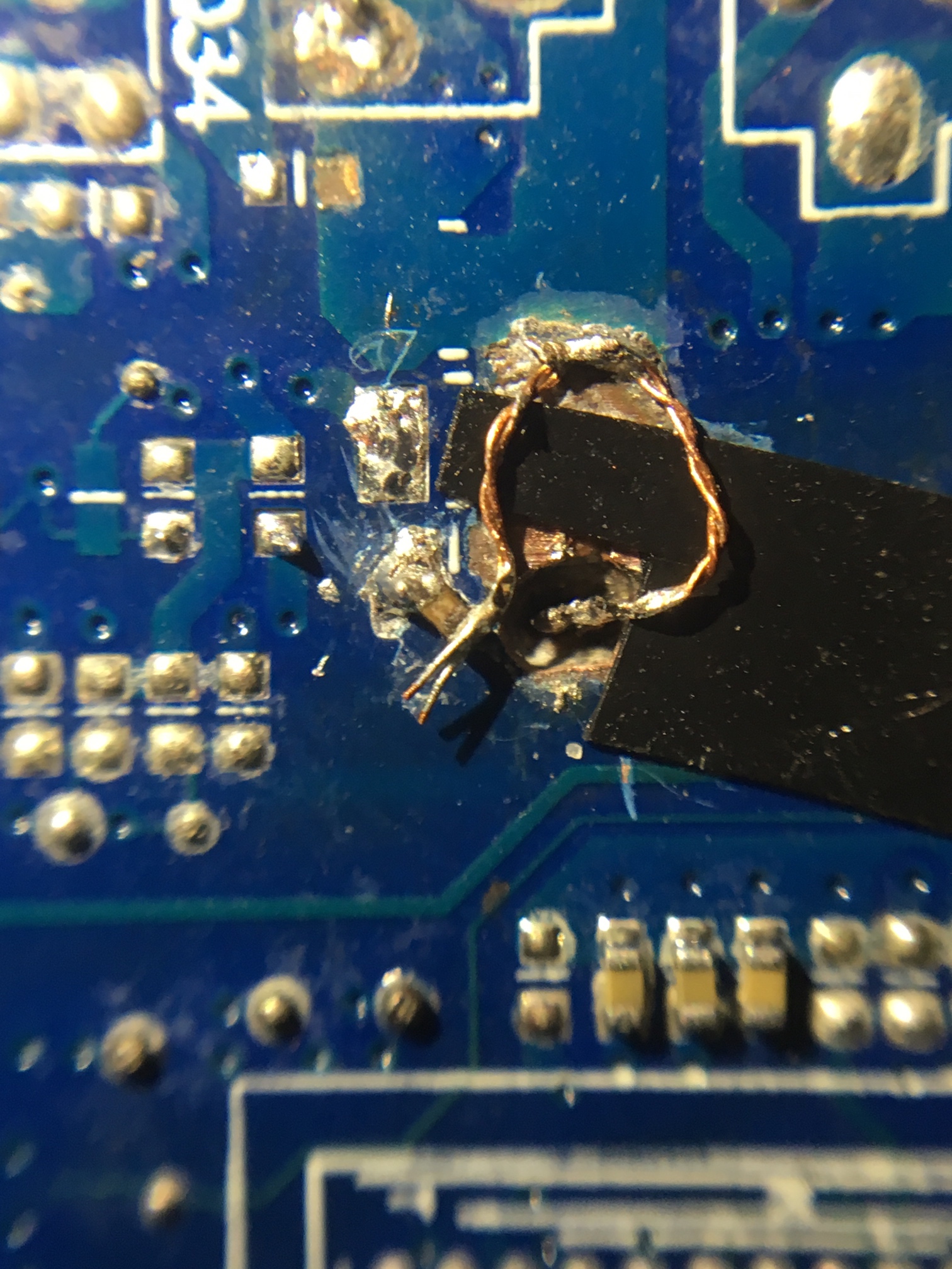

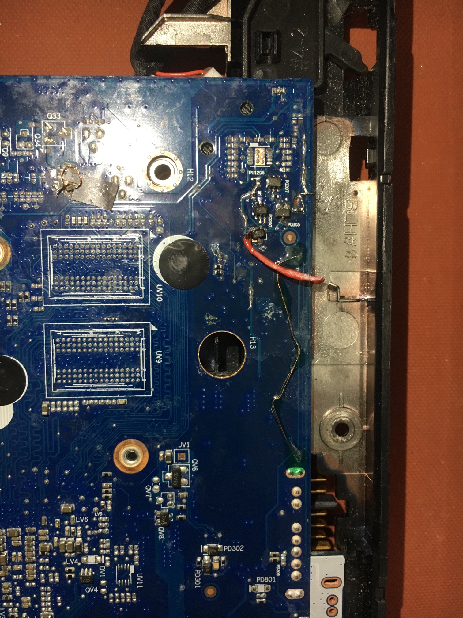

症状:主板拿来时经过长时间液体腐蚀,保护隔离电路附近多个焊盘消失,断线。跳线那里不知什么作用的地方炸出个坑。通电无反应

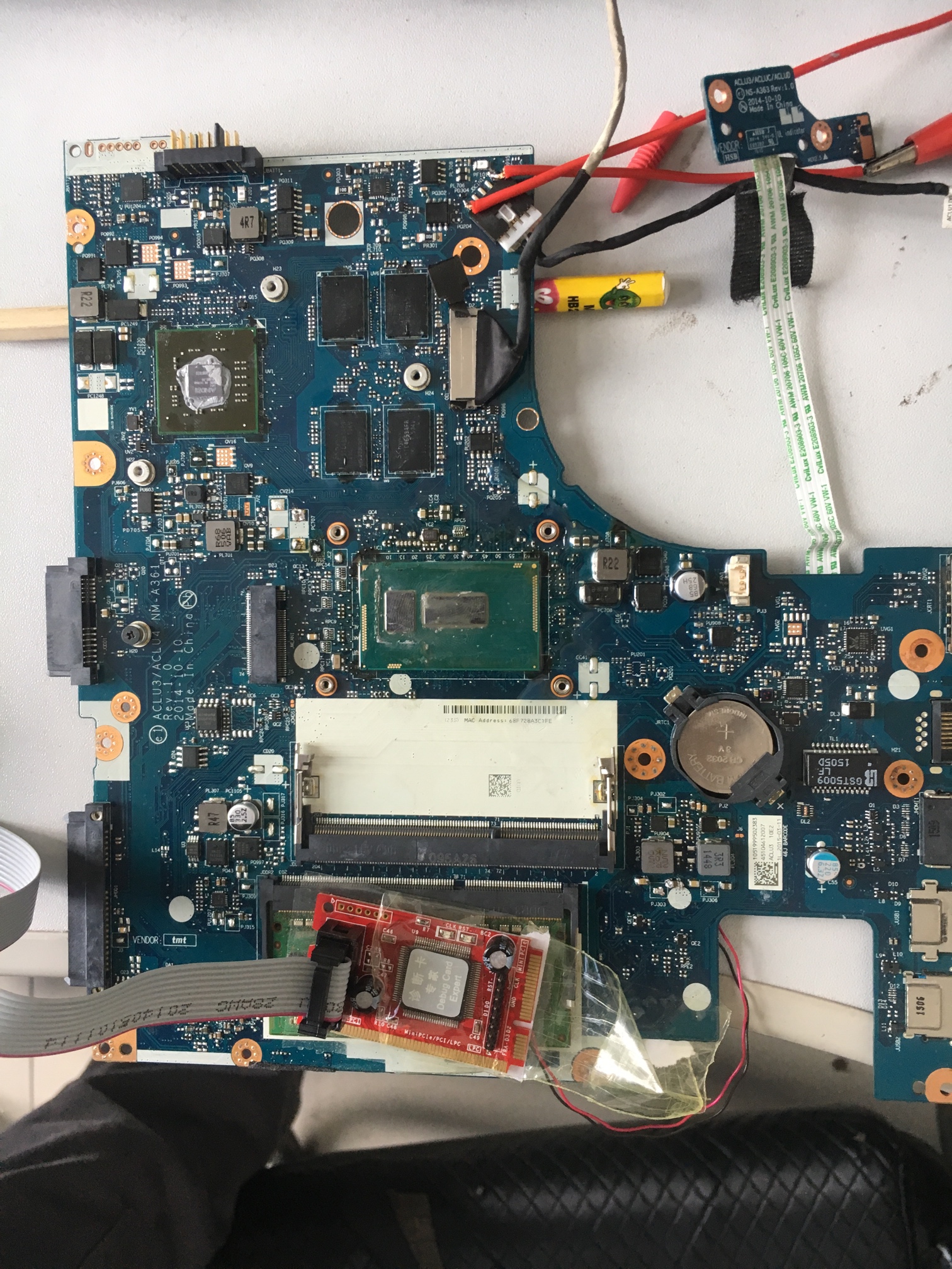

第一步把炸掉的电容补上,把断线的连接上,飞线过程很辛苦。但考虑到进水机修复后能用的概率比较大,就干了。恢复完后,通电开机,除了亮机约5秒,感觉奇怪再就网卡及声卡未发现设备,拆机发现声卡及网卡芯片热量高,果断更换修复,恢复正常。本以为修复结束,没想到半小时准时掉电,睡眠就死机,用跑码卡看开机过程发现开机跑码间隔时间长。
开始逐个排查,示波器看晶振波形达不到正弦波波形,但是频率正常,cpu电源波形正常,保护隔离电路正常,rtc电路正常,考虑半小时规律关机一般是bios和南桥,但是该主板和桥是一体的,桥还没动原机bios能运作,估计应该没问题,但是为解心疑,还是换了个新刷bios的芯片,最后把ec换新,问题依旧。后判断炸开那里顶层是20v干线,下层是3.3v干线,液体造成短路,腐蚀炸开,进而造成声网卡短路,不知对不对。至此确诊为南桥出问题。大师们帮忙看看,诊断过程有没有遗漏的可能性。另外有没有可能是晶振波形不标准产生这个故障。

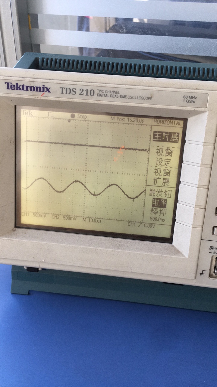

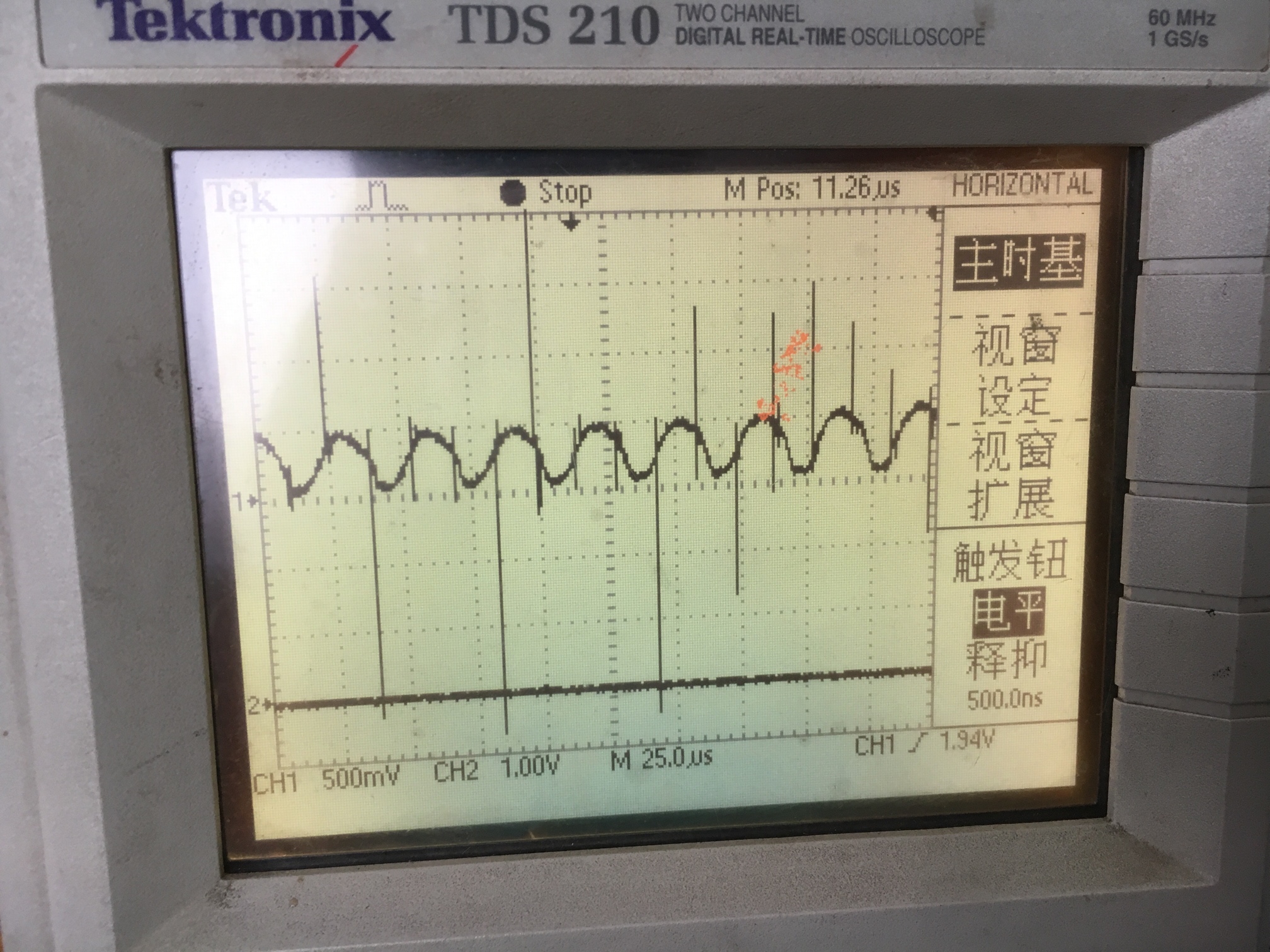

作者: huolei5131421    时间: 2019-10-25 23:10

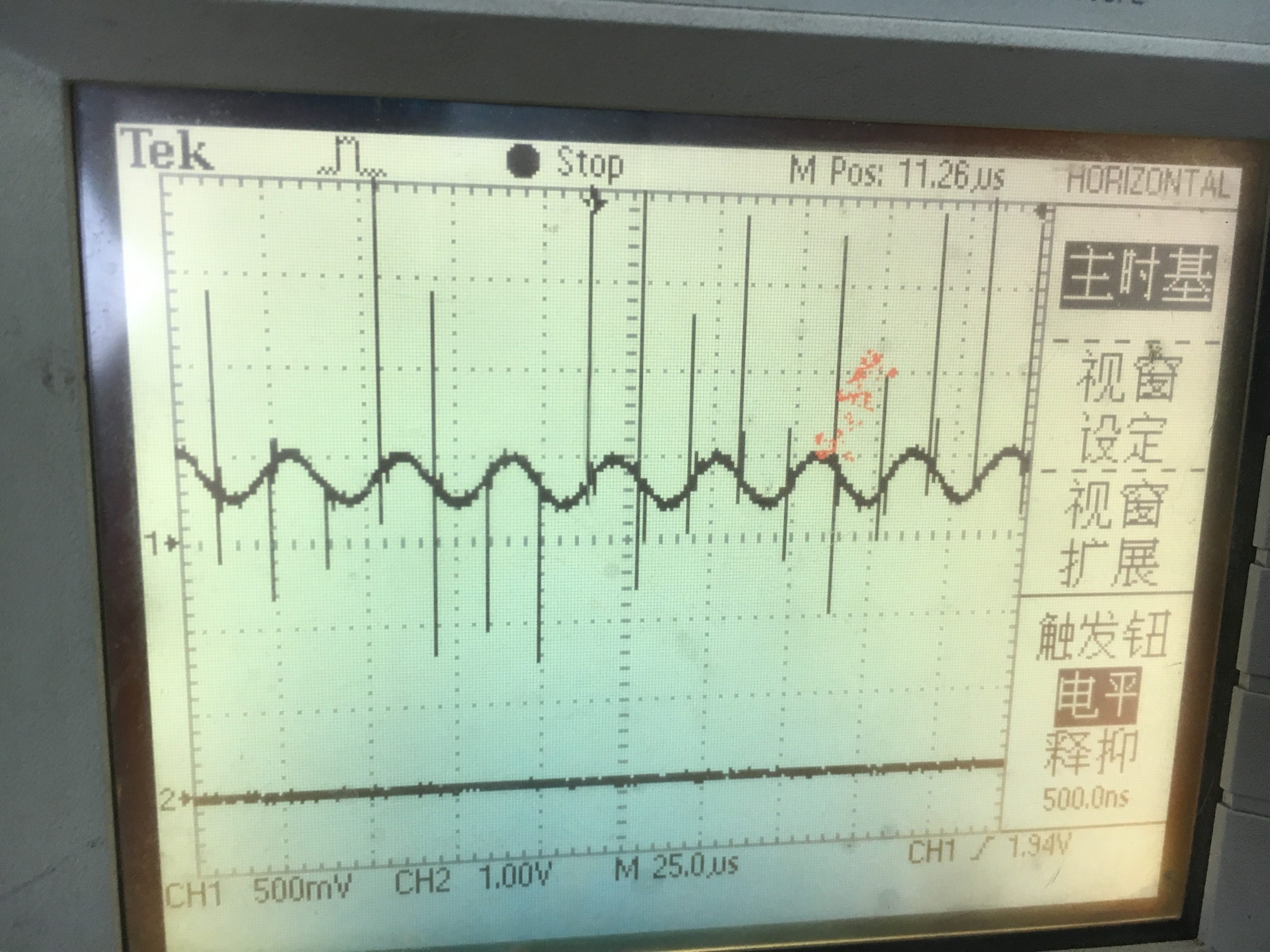

晶振换了。还是一个样子这个是晶振上端和下端的波形。竖线是示波器问题。

作者: huolei5131421    时间: 2019-10-26 21:40
一台正常v3000晶振波形实测
作者: zhuwancheng    时间: 2019-10-27 09:08
楼主的东西挺全啊,图一是不是显微镜还是放大镜照的?

作者: huolei5131421    时间: 2019-10-28 14:03
手机加微距镜头拍的。40多一套
