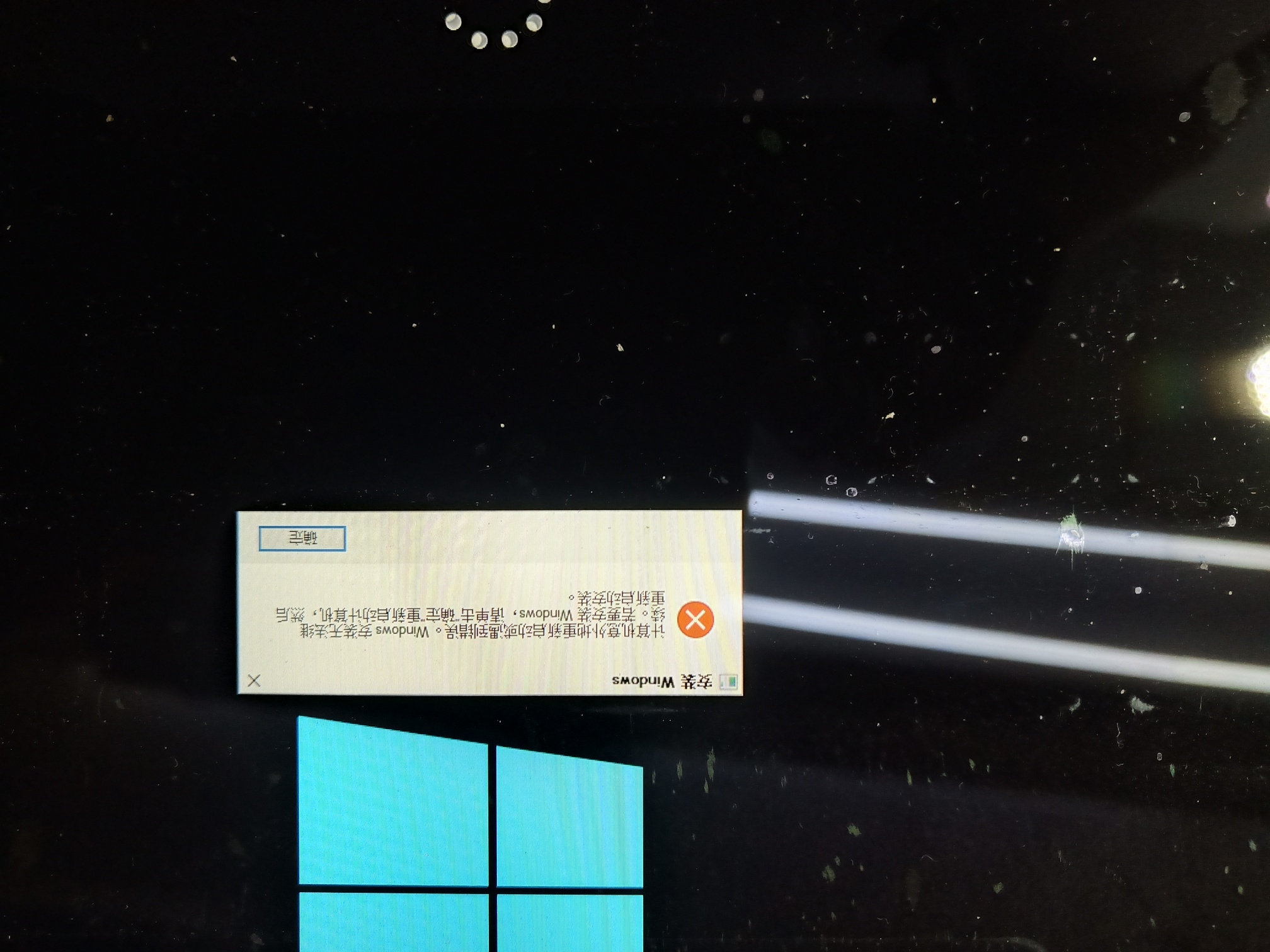

15年a1398 板号  820-00163-a  接上触摸板排线过滚动条 掉电   自动重启  装win10报错  求助  有大师遇到过吗  怎么维修   我怀疑 cpu de问题

15年a1398 板号  820-00163-a进苹果系统 不接触摸板排线可以进系统 , 接上触摸板排线过滚动条 掉电 ,  自动重启  装win10报错  求助  有大师遇到过吗  怎么维修   我怀疑 cpu de问题

为什么不怀疑触摸板问题?、、、、、、、、、、、、、、、、、、、、、、、、
作者: 讯息    时间: 2019-10-24 14:44
换排线触目板试试

触摸板  排线  都待换试过  bios 也刷过  以前也碰到过这个问题  ,没维修好,
作者: APPLE-TIM    时间: 2019-10-25 00:06
如果可以, 换个电池试试吧,你会发现捡钱其实很容易。
作者: 讯息    时间: 2019-10-25 09:20
进过水没有  ,所有外设排除一下

电池也会引起类似的问题哦,
作者: 小玉    时间: 2019-10-25 15:40
苹果系统有没问题 外接试下  把小板等外置排除掉 电池是否充电 等要说下 就一句话 怎么帮你
作者: luteaxoy    时间: 2019-10-25 16:07
触摸有没有换过?EC有没有换过?

这个是15年的   要考虑一个问题  是接触摸板排线后  过滚动条掉电  不接正常
作者: 小破孩123    时间: 2019-10-29 06:28
测量下触摸板的供电有没有升压

。。。。触摸板  排线  都换过了   那你查查这触摸板的条件看看    评论里有说电池引起的你排除看看
作者: 努力的螺蛳粉    时间: 2019-11-3 00:07
看看触摸板的信号是链接到哪里的,触摸板供电正不正常
作者: wujc8381    时间: 2022-1-25 10:56
也碰一台,接触摸板掉电重起,不接触摸可以进系统,但键盘也是用不了
