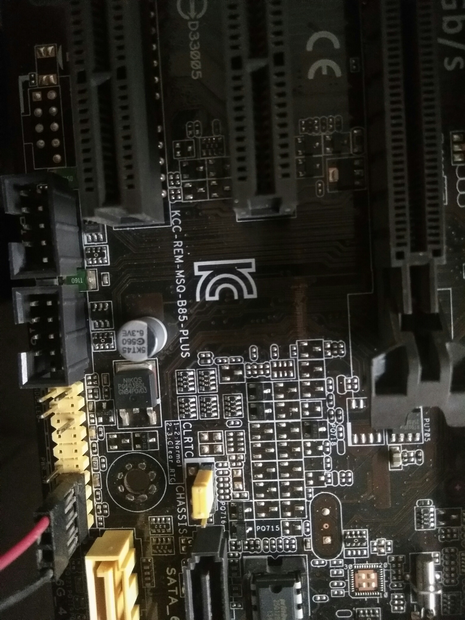

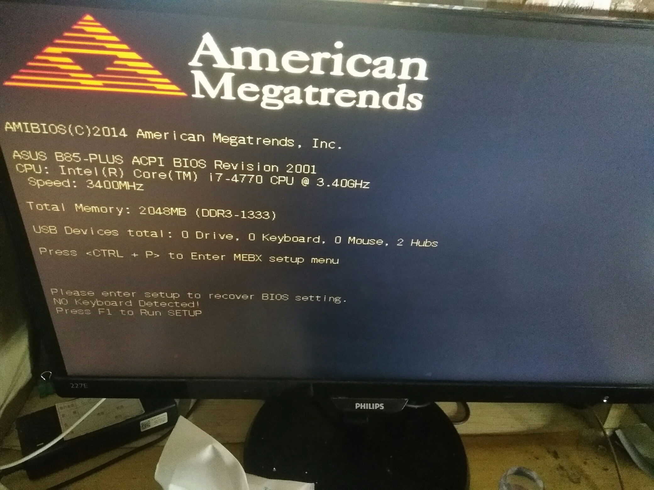

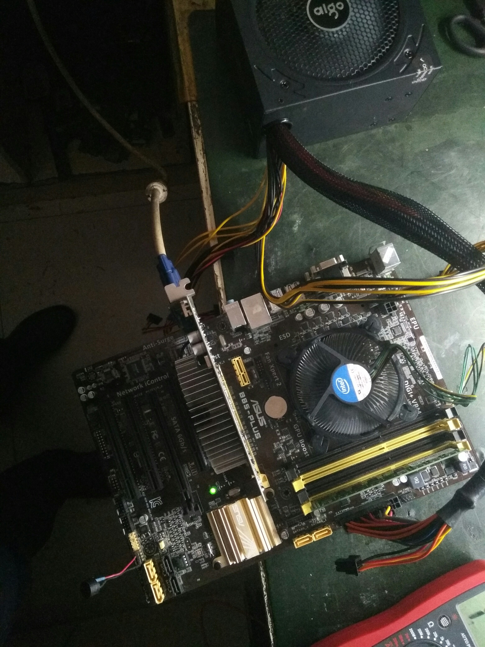

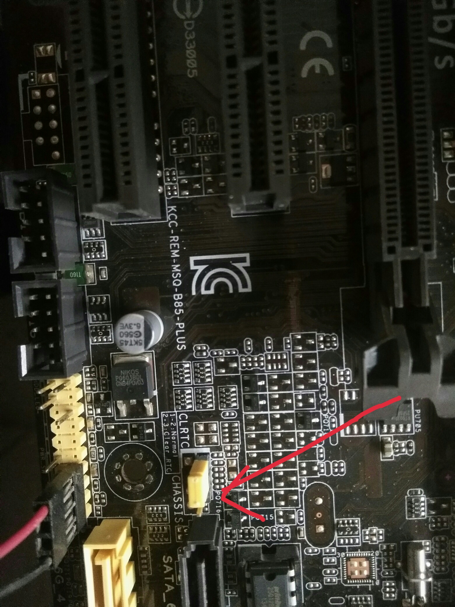

不开机,开关电压3.3正常,南桥背上无电容短路,放电开不了机,拆开耍BIOS,刷了后还是不开机,最后,在通电(没有拔电源,没有开机)拔下clrtc跳线(chassis上面那个跳线),插在2 3脚,还是不开机,换回1 2脚后,开机。我觉得和放点没有区别,次机修复完成,但是没有弄清道理,求大神解释一下。次机BIOS论坛有,就不重复上传,官网表示没有找到,16M

有些板就是放下coms电就行
回复 支持 反对
4#
发表于 2019-10-26 09:20:54 来自迅维网APP | 只看该作者 来自: 湖北武汉 来自 湖北武汉
可以那个跳线帽接触不良呗
回复 支持 反对
5#
发表于 2019-11-5 23:16:22 来自迅维网APP | 只看该作者 来自: 江苏镇江 来自 江苏镇江
跳线帽接触不良
