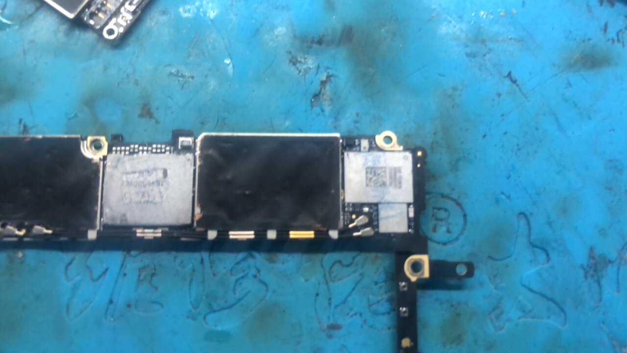

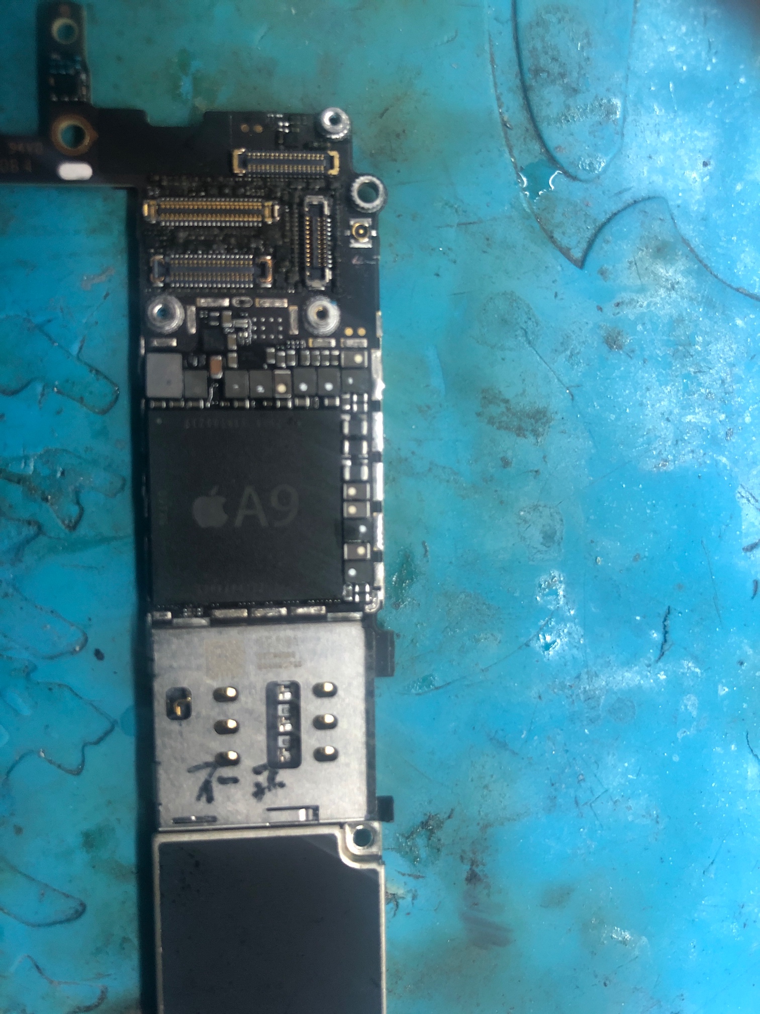

拿到故障板加电测试接电不漏电,触发电流到180-200左右掉电重启。观察主板为重摔机(小元件都在被贴上印出来了),按压CPU屏蔽罩再次尝试开机,正常开机进系统。这种问题多半是CPU旁电感虚汗造成CPU供电不足造成,直接拆下屏蔽罩直风枪957dw350度3个风割胶(手法慢的温度别那么高)发现GPU供电电感虚焊,拆除补上发财小电感,主板降温测试正常,故障修复。附上补完图片
