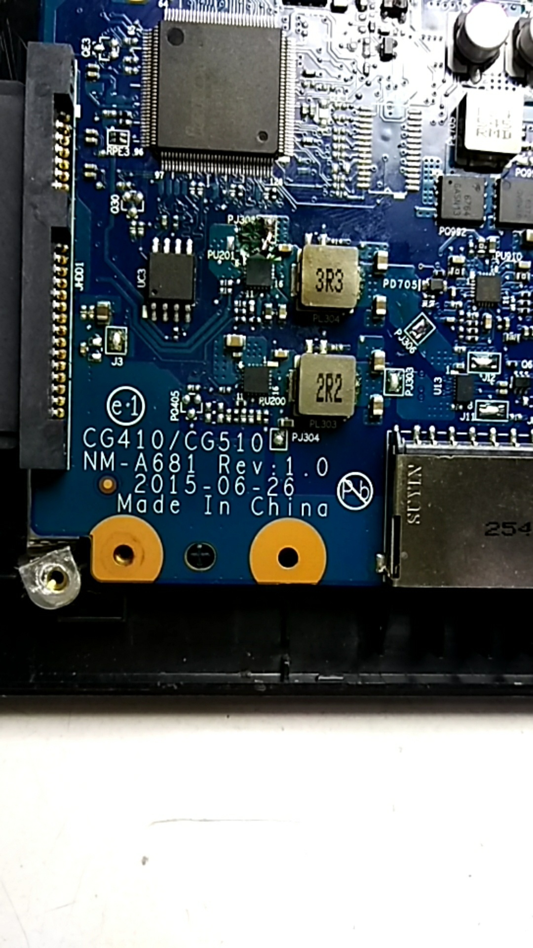

主板型号NM-A681版本1.0,烧坏两个零件,现在OV11零件型号。
作者: lxzg    时间: 2019-10-23 07:35
LP2301ALT1G_SOT23-3
作者: 爱尔    时间: 2019-10-23 09:05
看看是不是q7002   三极管
作者: lajidong    时间: 2019-10-23 10:45
可以看图纸啊,LP2301ALT1G.
作者: 蕃薯2010    时间: 2019-10-23 13:08
谢谢各位,已解决!
