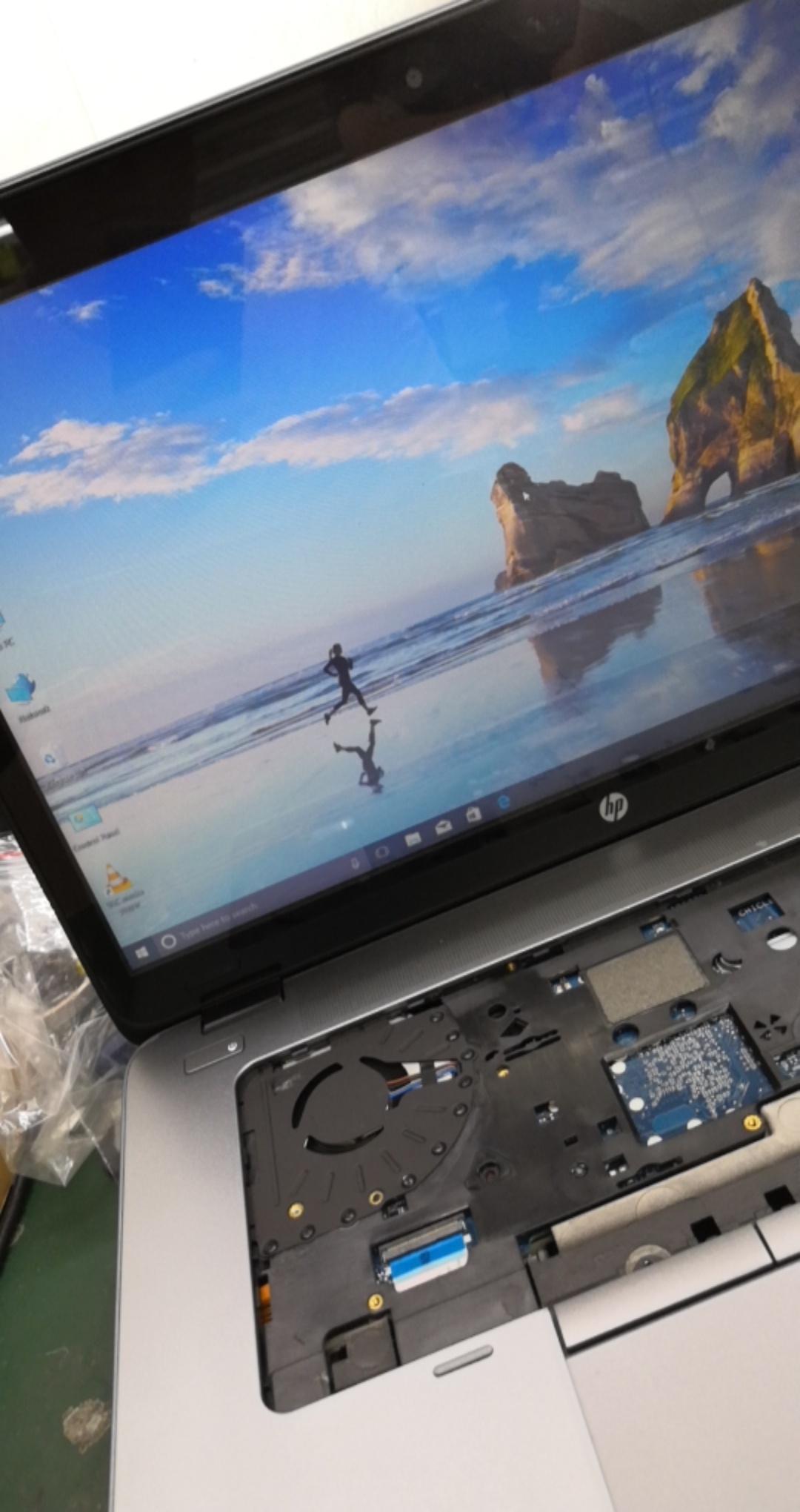

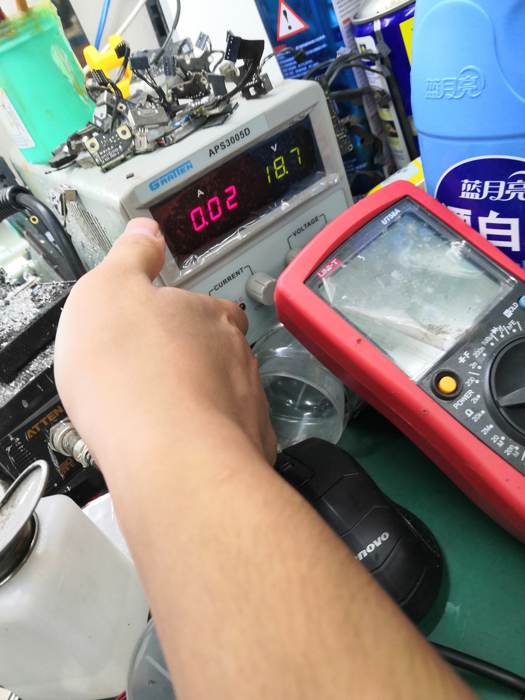

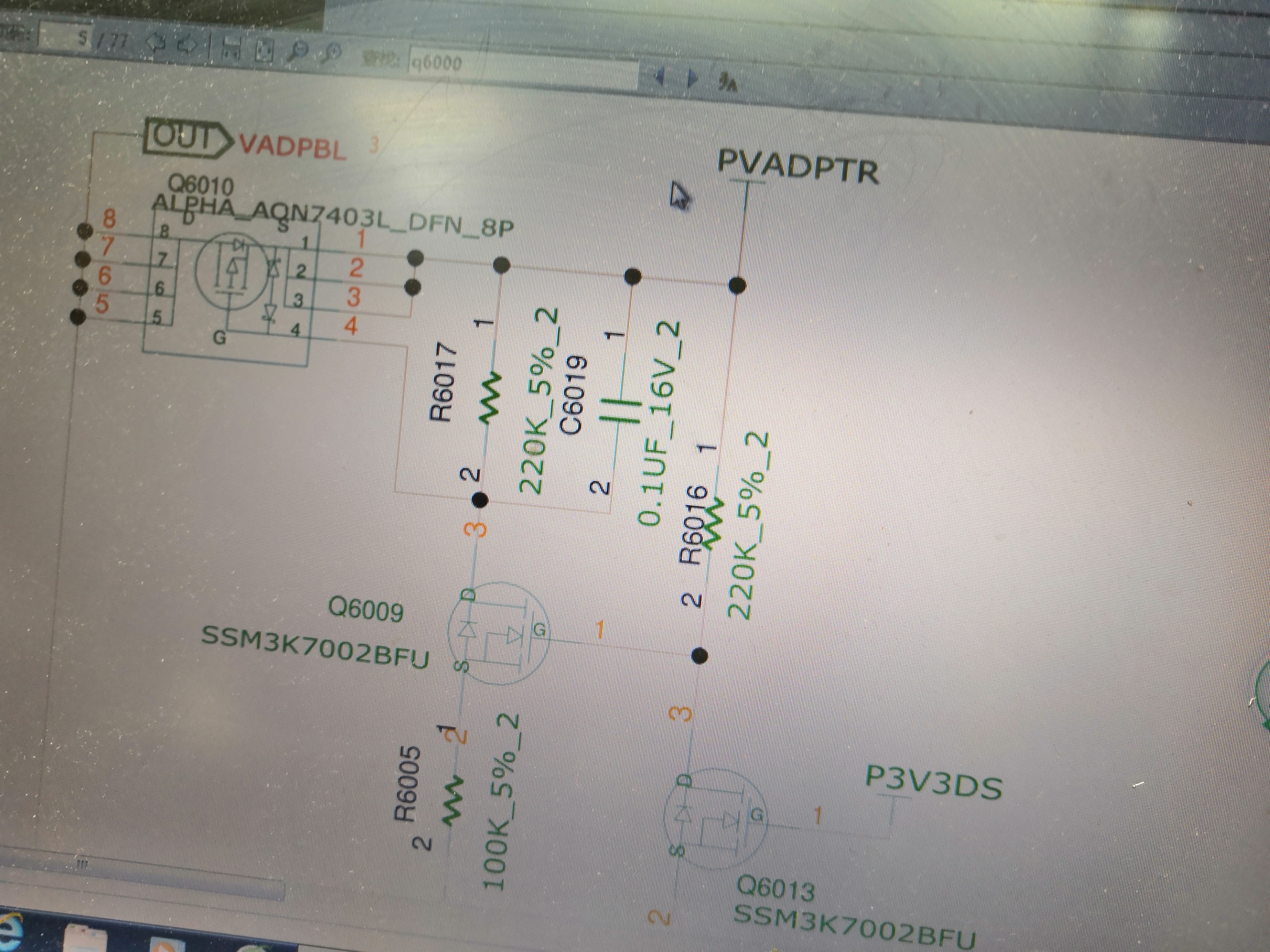

如题惠普不触发 接可调电源待机0.02正常 但是观察发现电源开关灯闪烁 同时可调电源在0.01  02跳变

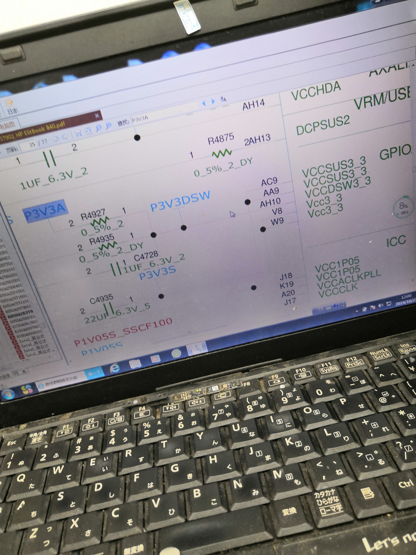

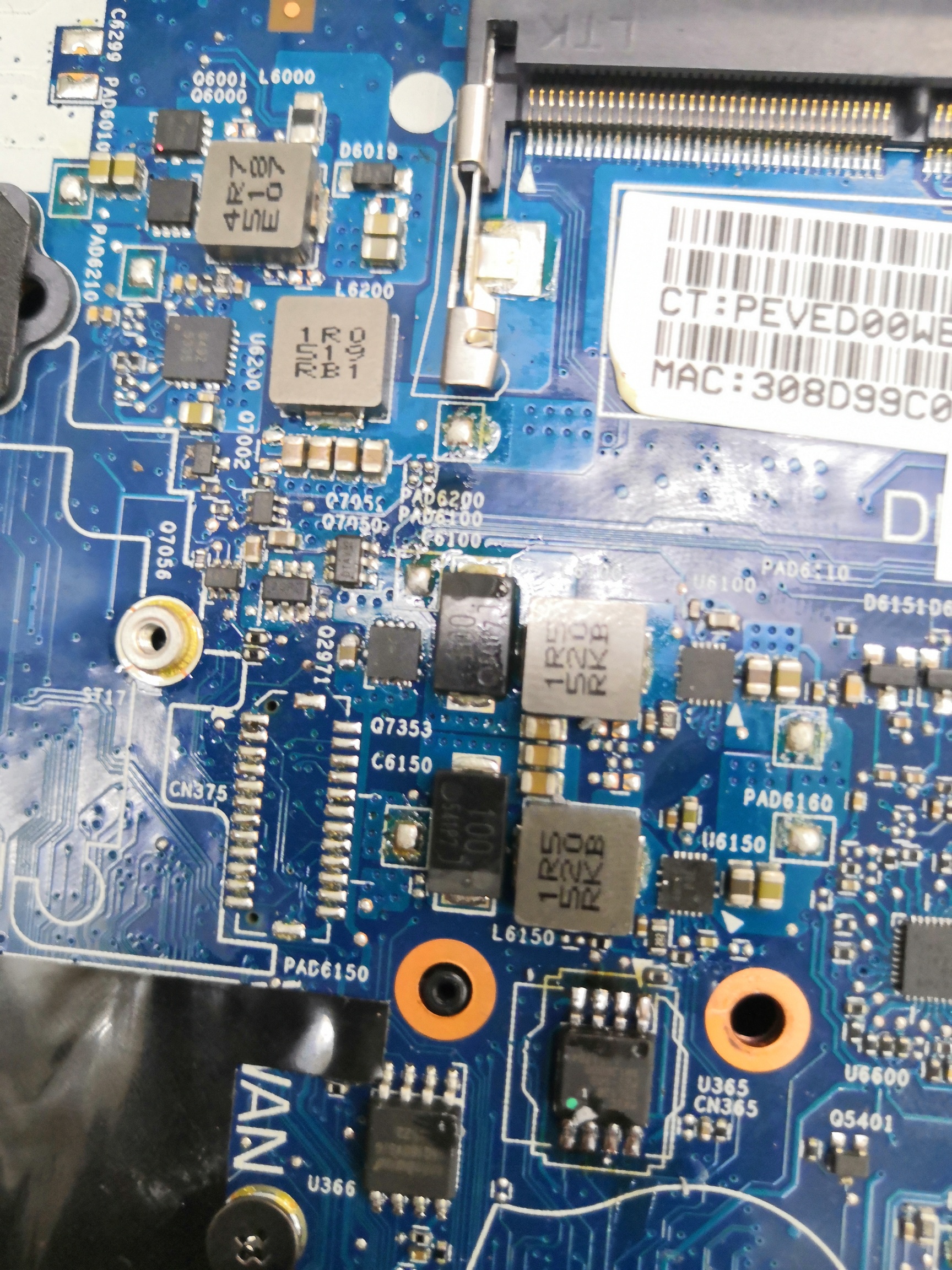

拆机发现从q6010 D级这里开始的19v就在跳了  量Q6009D级一样跳  受控于p3v3DS 进一步排查发现 P3V3DS经过Q7353转换成P3V3A   断开这个电压  接电不跳了 但是还是不触发
看图纸发现这个电压给了桥的待机 这时候怀疑可能是桥挂了  而且用户说有时能开有时不能 没招了加热一下桥无果   准备放弃想想要不换个Q7353试试  换上去也不跳了  试机一天没问题  到此修复
Ps:各位大神勉强看看,我小白一个  手机发的帖可能看起来很乱 抱歉  有不对的地方望不吝指正
作者: greaterlife    时间: 2019-10-21 15:21
桥供电不良引起时触发时不触发
