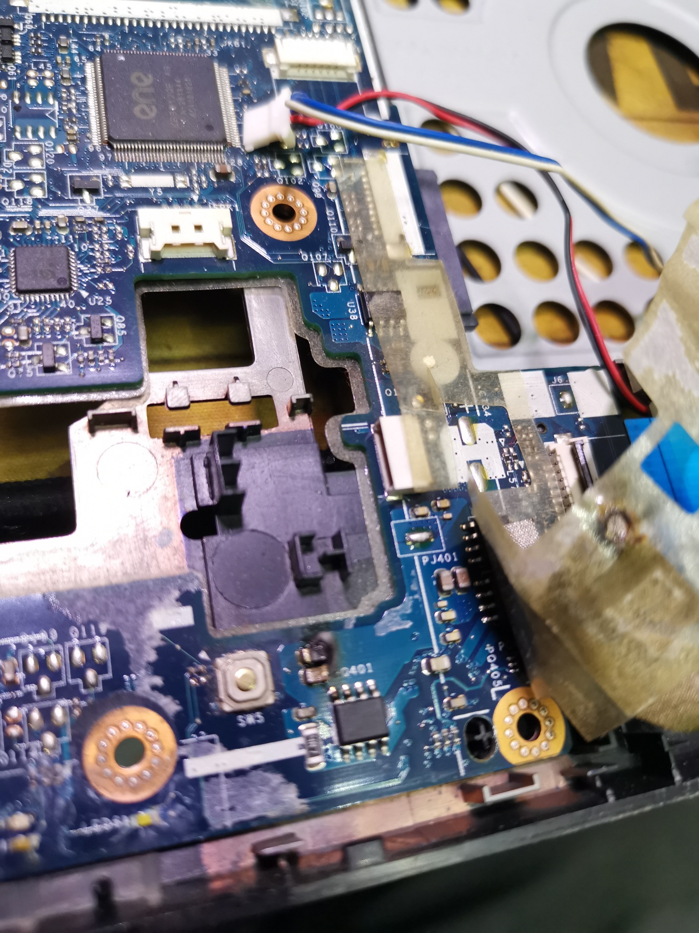

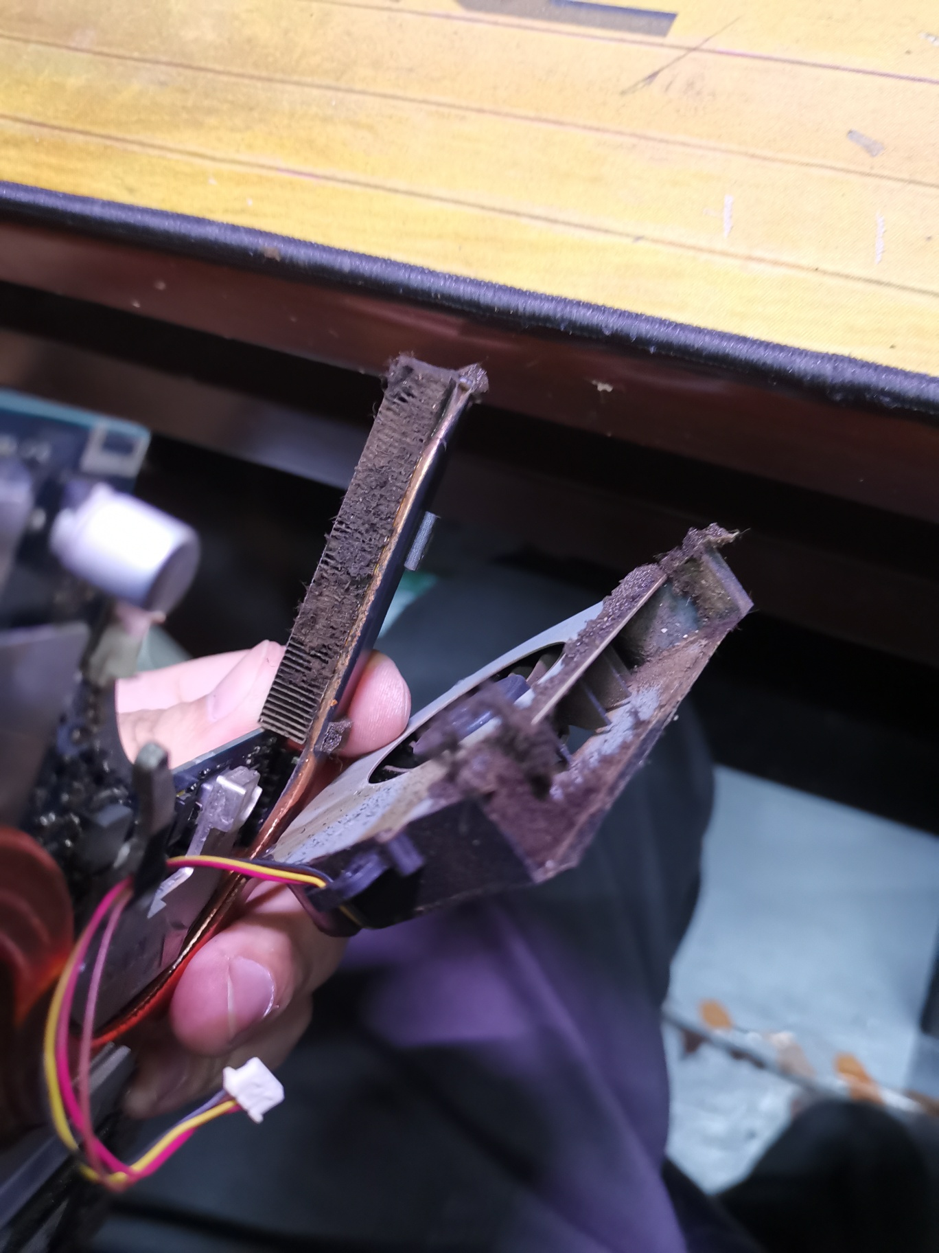

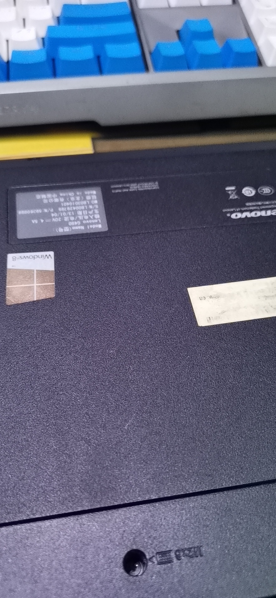

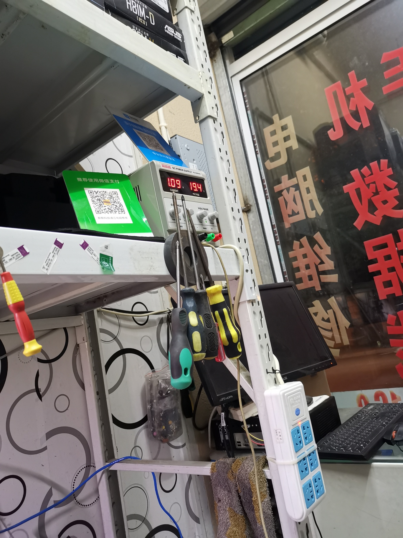

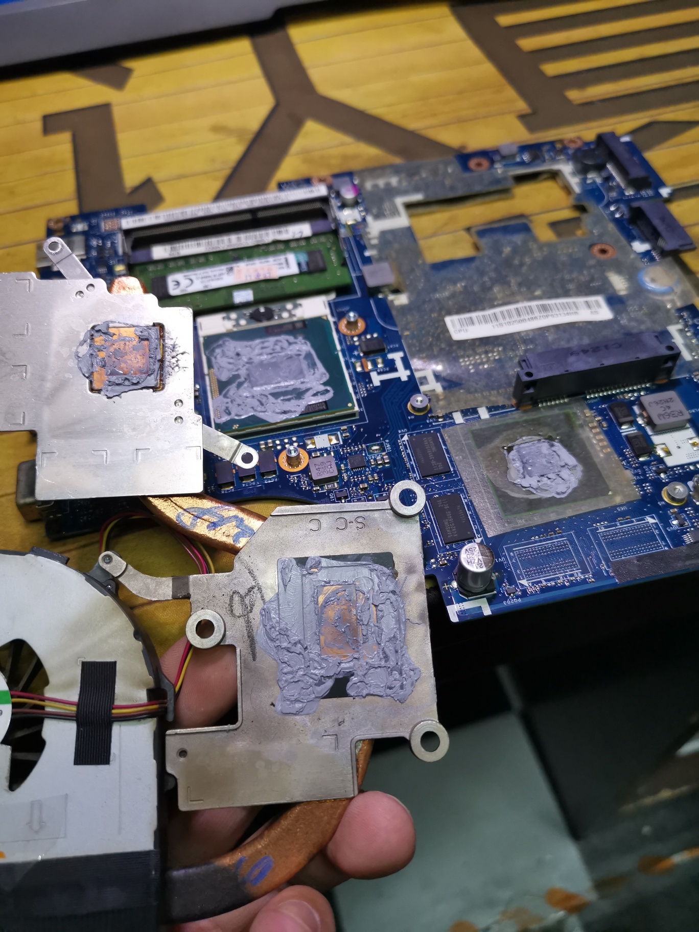

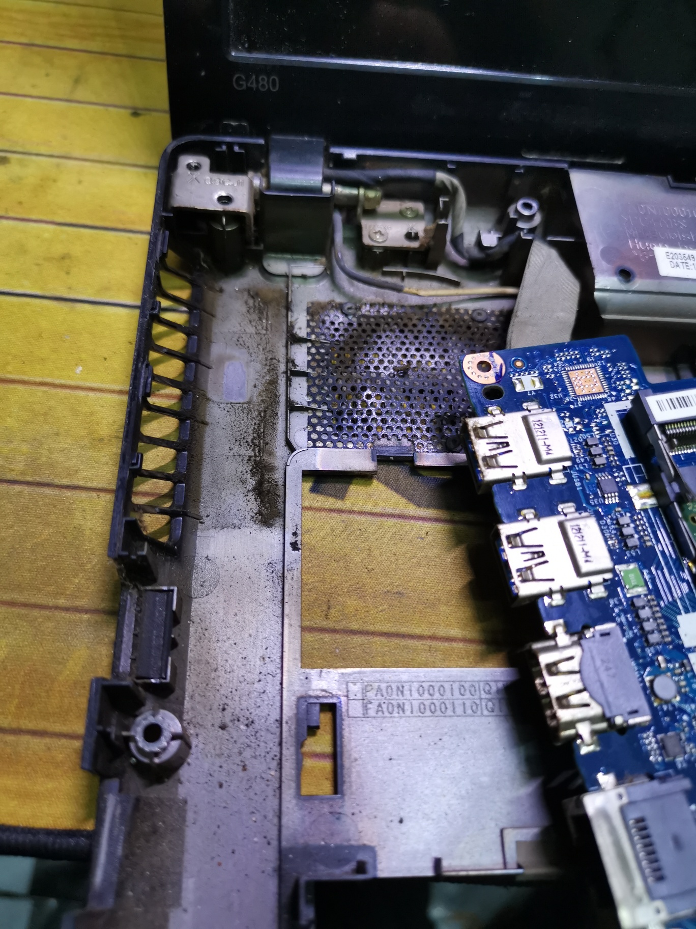

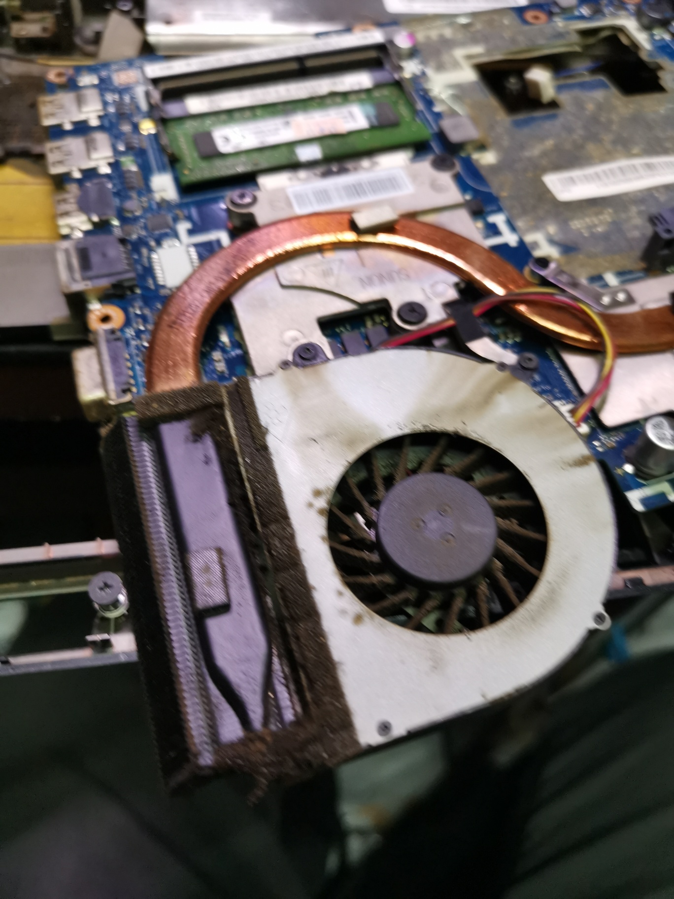

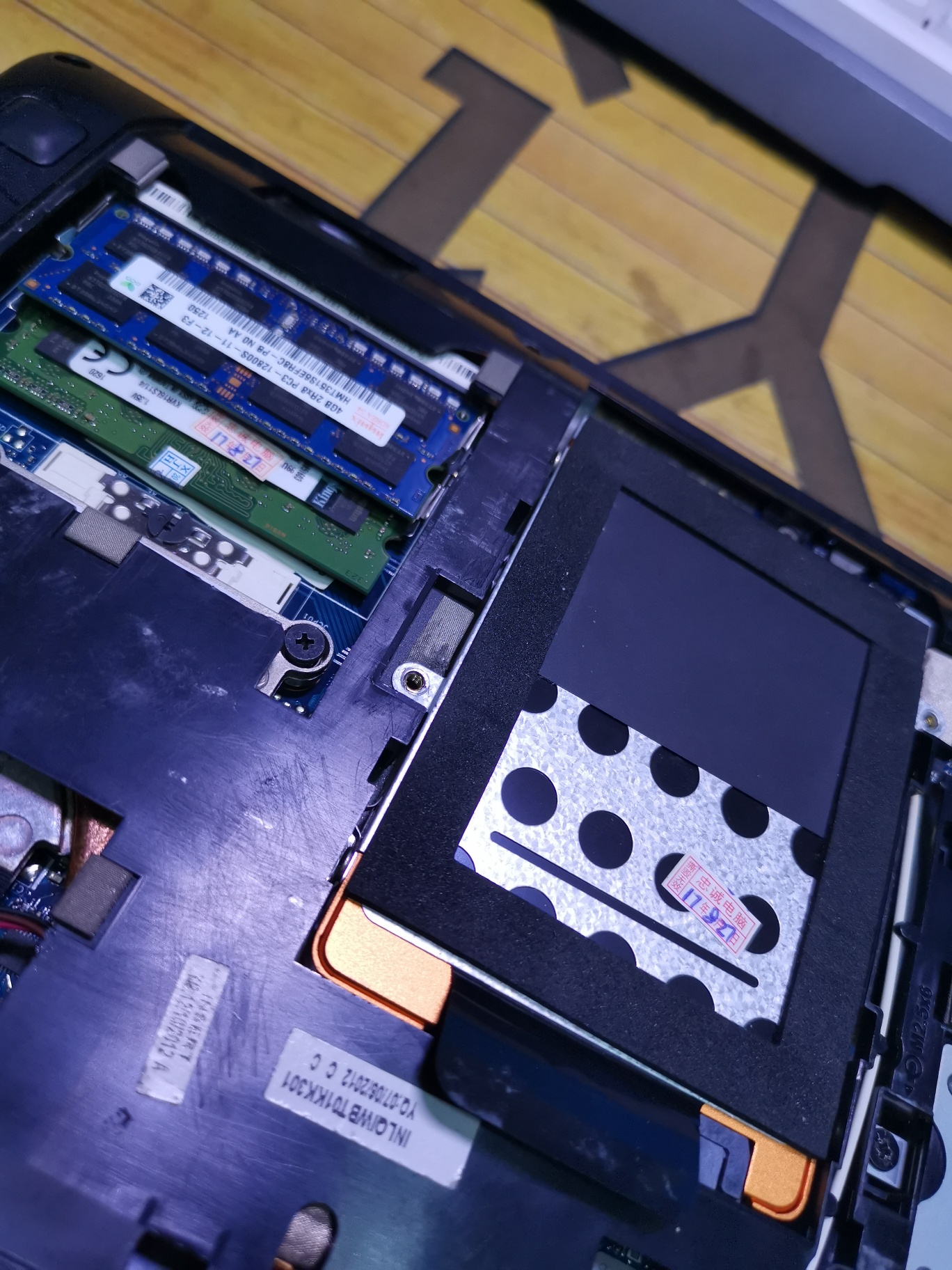

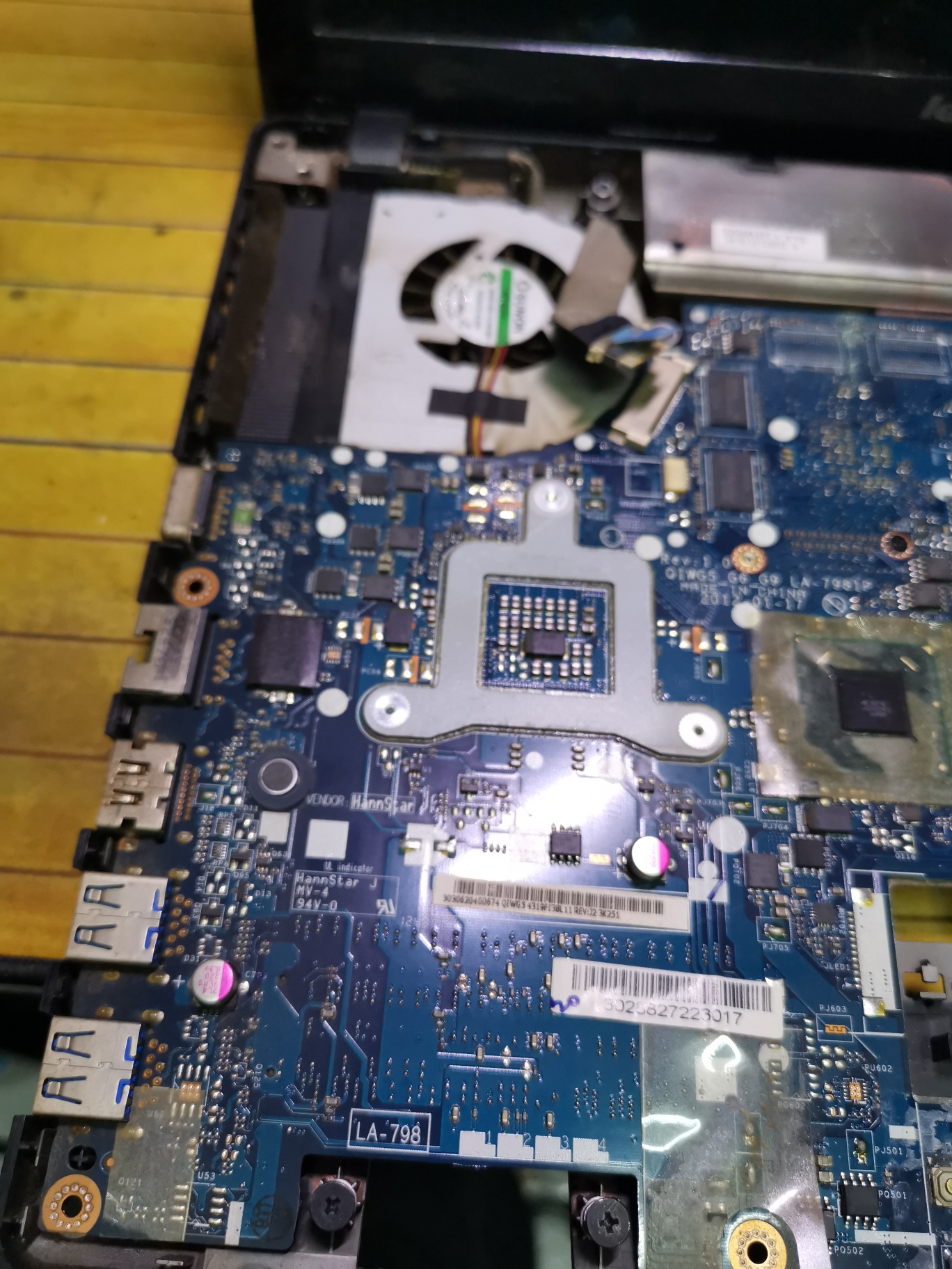

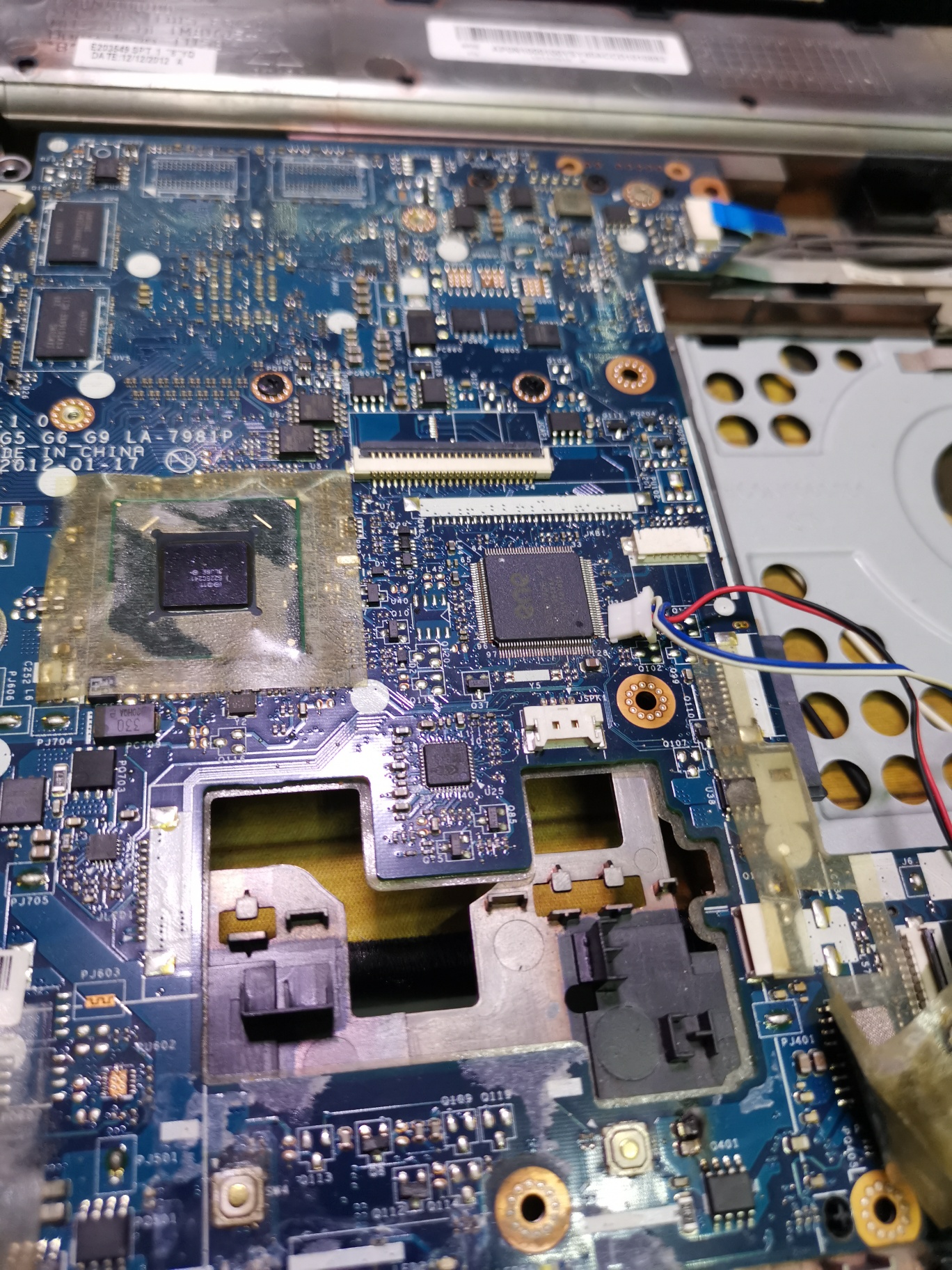

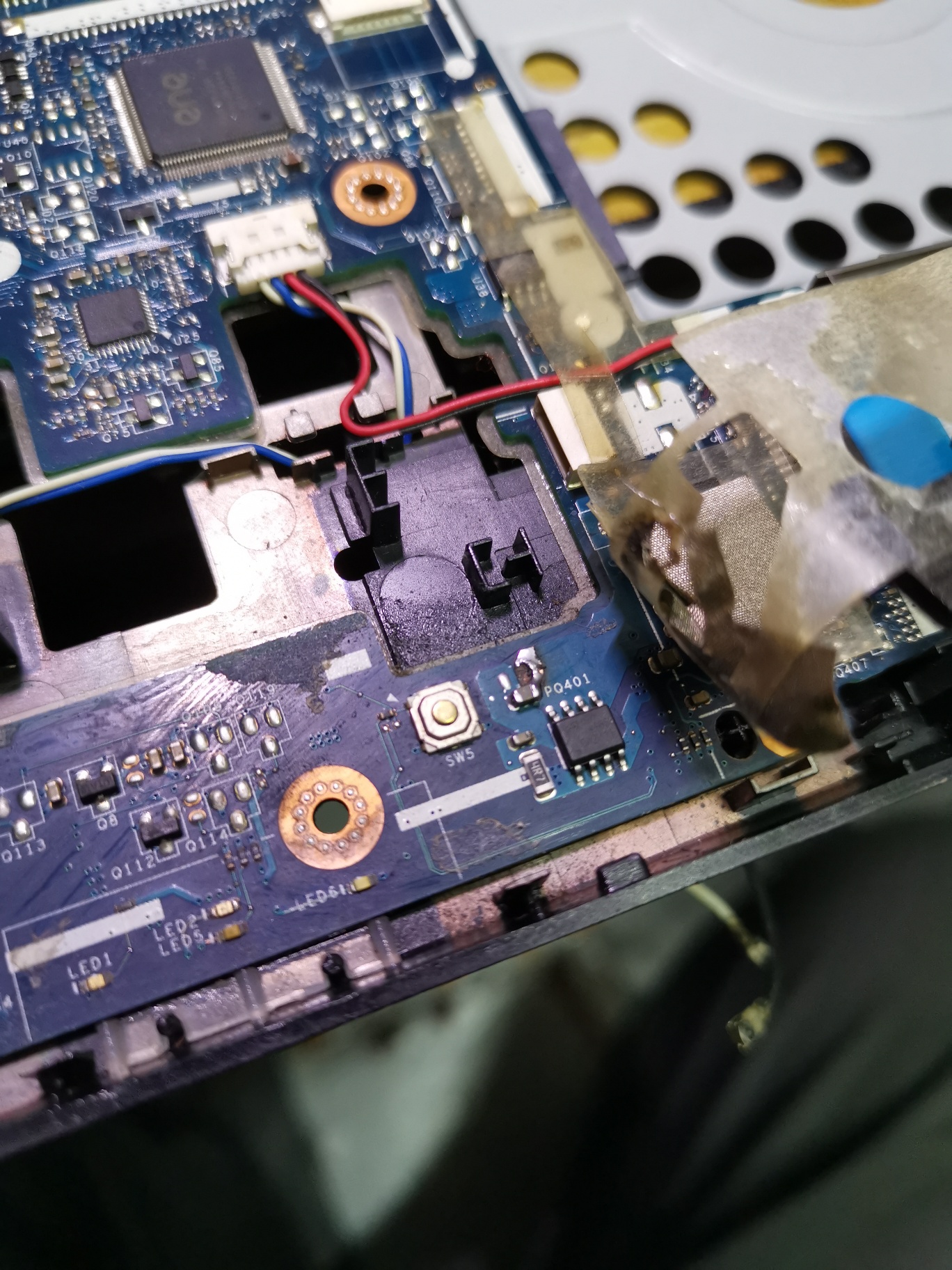

电流表插上直接短路,拆机闻到糊味
触摸板下面有2个电容烧黑了,直接拆掉,补一个
报价400,捡钱
机器特别脏,和他说了免费清灰一下

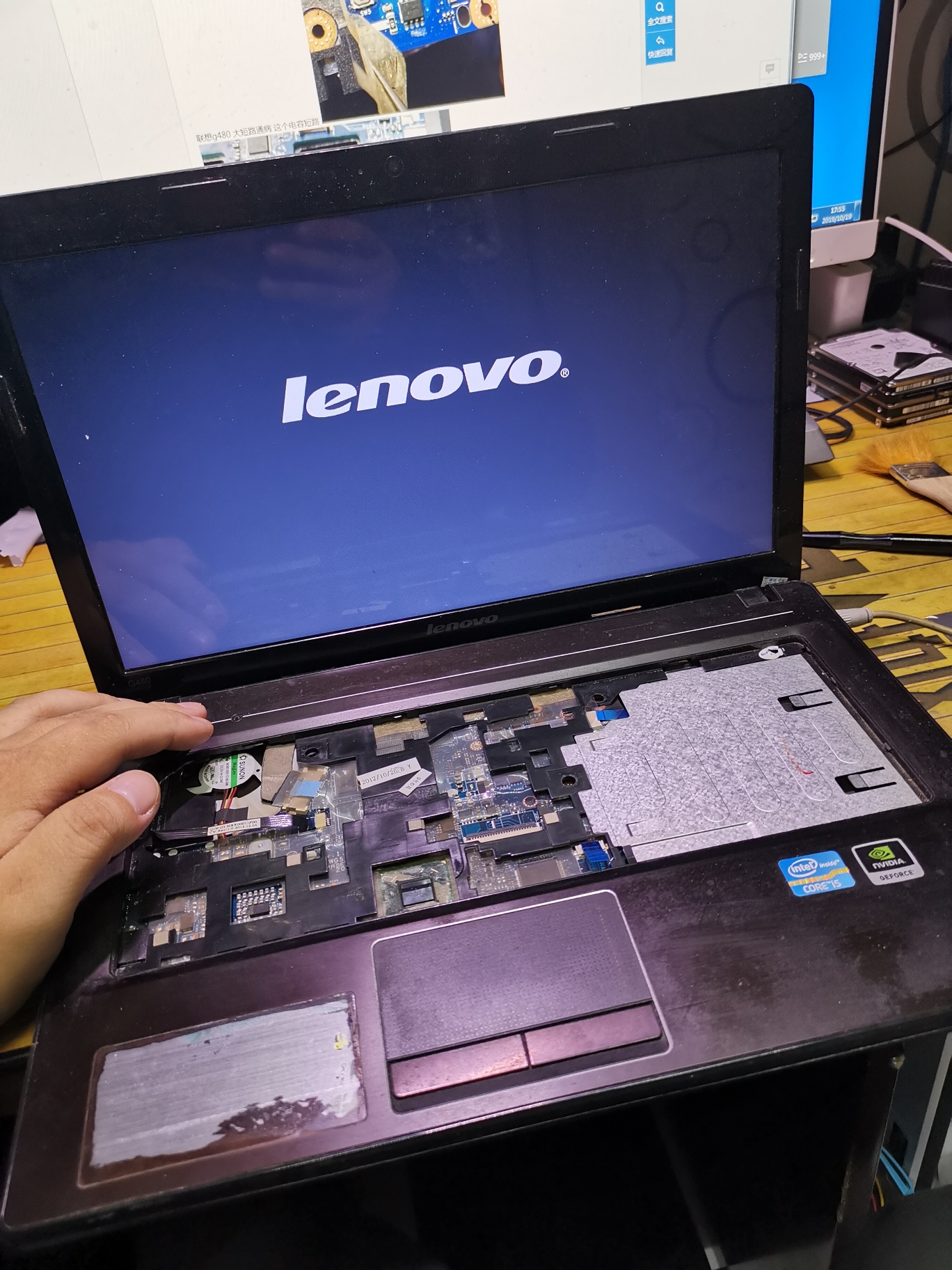

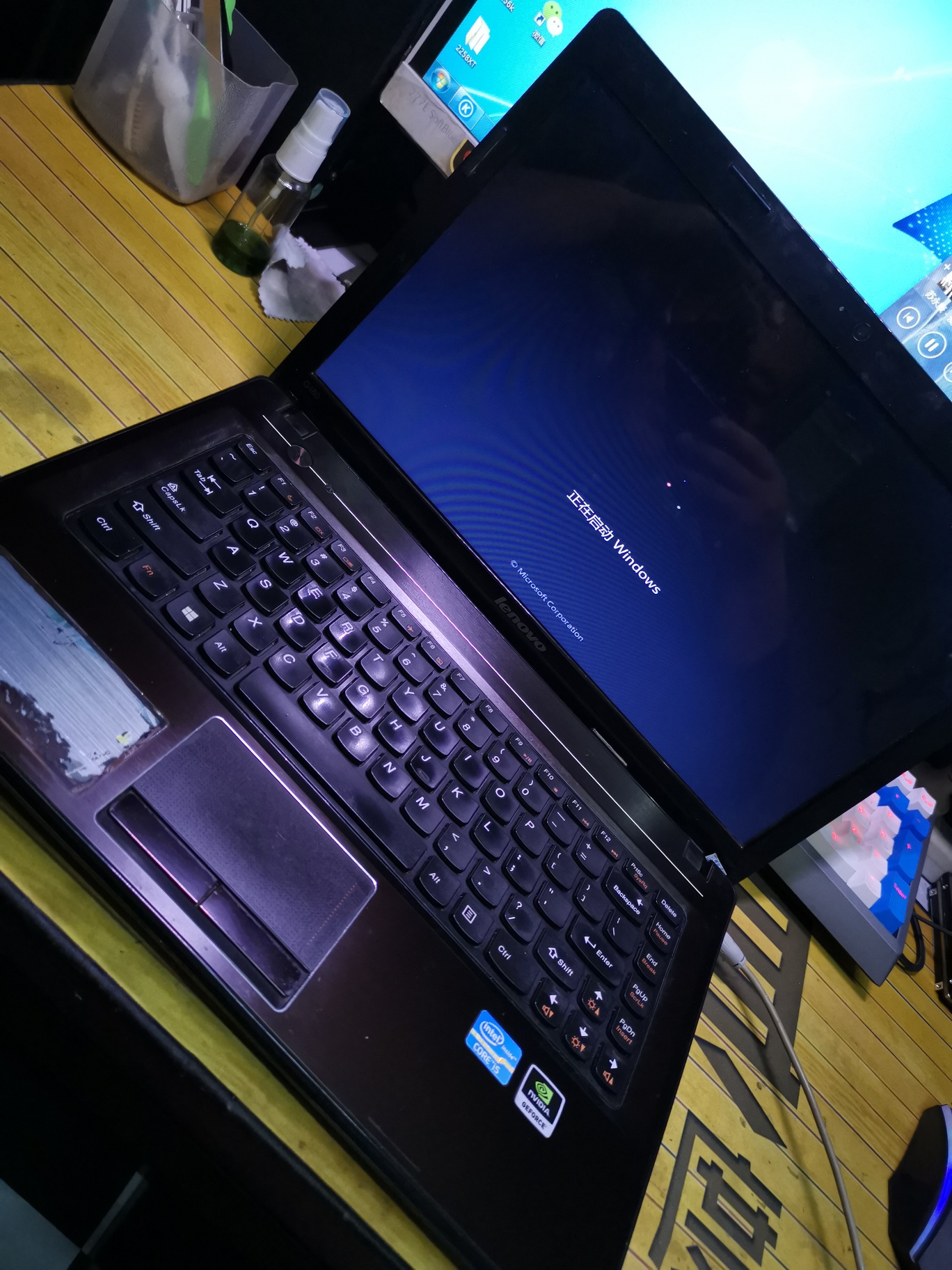

装机点亮,顾客过来取机器
顾客和我说去前面5,6家修电脑的地方,人家报价200都要等2天才能修好,我家  居然可以2小时左右修好,(有资料顾客第二天中午上班要交材料)为了感谢我特地给我买了一杯奶茶

一个不会修电脑的小白,我只会修SSD固态硬盘,很少修机器,这个很明显所以秒了
其实我连  电阻,电感,电容都很难分辨。平常都是给专门修同行的电脑的维修工维修。这个实在是意外捡钱
