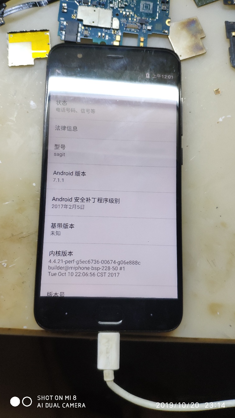

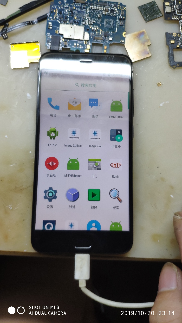

标题: 小米6 6+64G字库坏更换字库

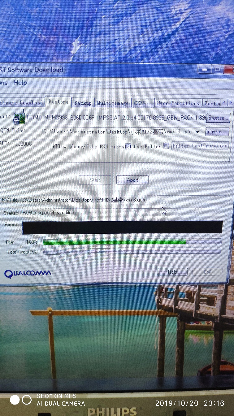

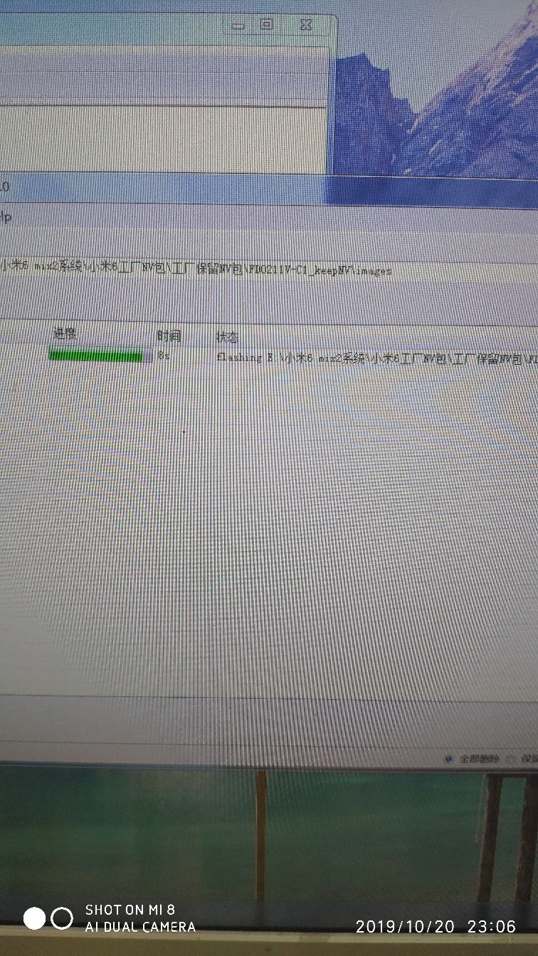

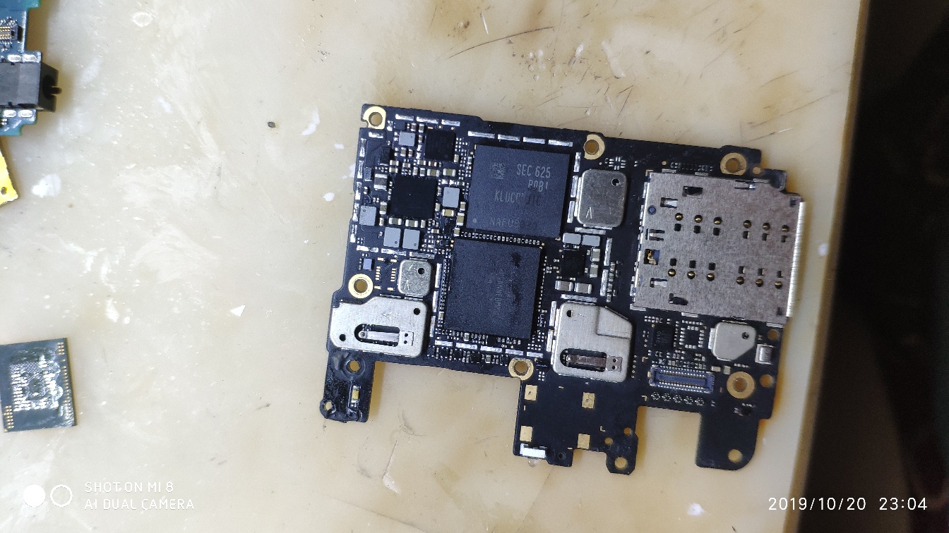

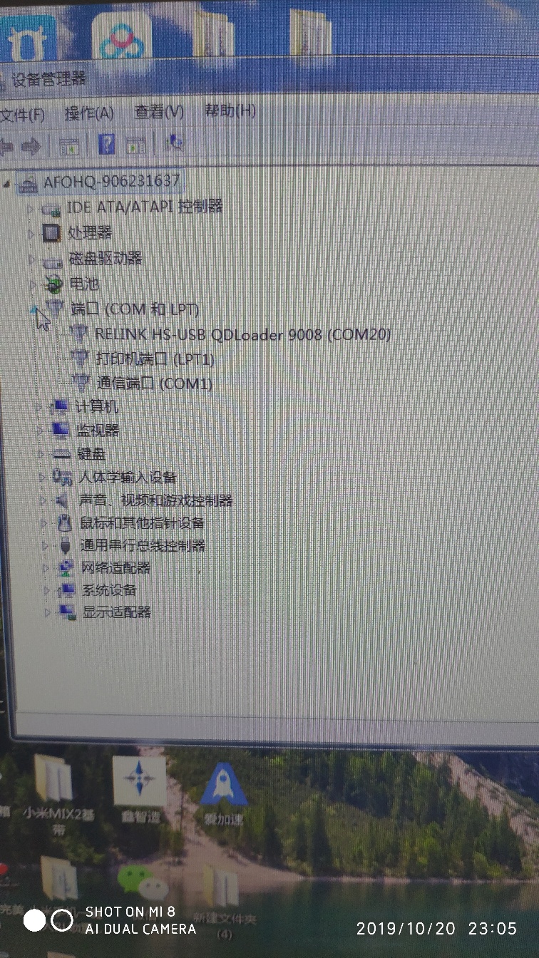

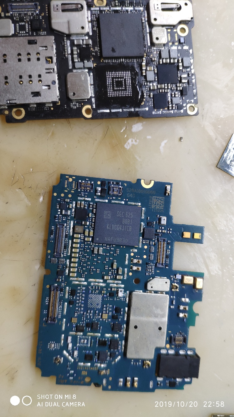

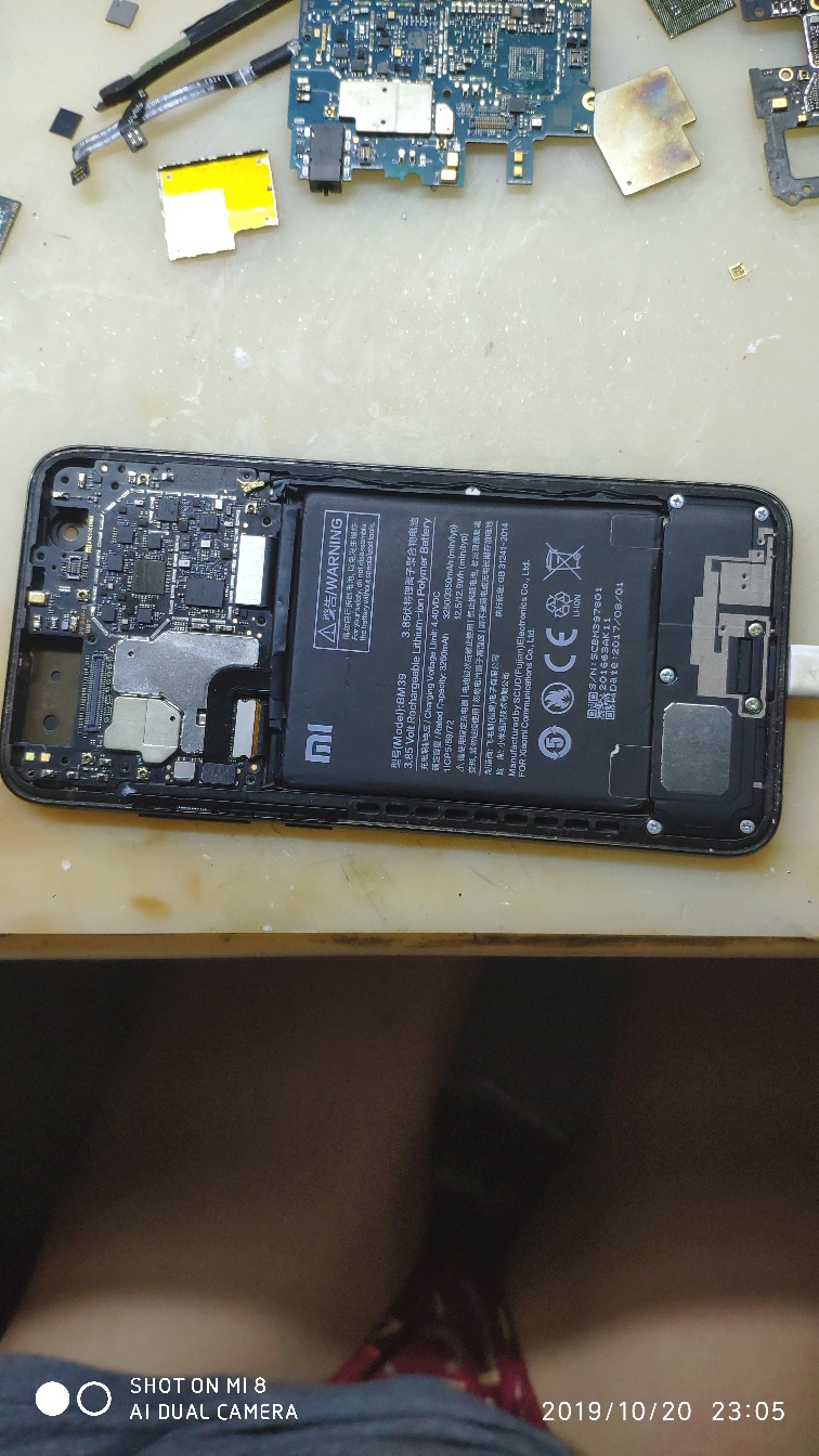

按照工厂图片说明!UFS字库是可以独立更换 手上刚好没有新字库 小米5字库到时一大堆 拆了小米5 64G字库装上去,写了UFS这个工厂NV包 这个是新字库用来开卡用的包!可以正常进入工程测试系统 写好了基带!等明天慢慢研究如何写官方小米系统 在说……

作者: 点点滴滴开始    时间: 2019-10-23 16:58
静一 发表于 2019-10-22 15:29
楼主哪里弄得nv包,有红米note7的吗?换字库卡米。没有nv包搞不了了
有工厂包也不一定能搞得了!要重新绑定 要DT工具绑定啊!DT工具没有帐号密码内网上登录不上的!

作者: choy1    时间: 2019-11-13 07:53
水平不错边上小零件没被吹跑..

作者: 点点滴滴开始    时间: 2019-12-3 11:09
最近比较忙没有时间上论坛,字库已经更换成功!小米6已经过时了!没有什么研究价值……
