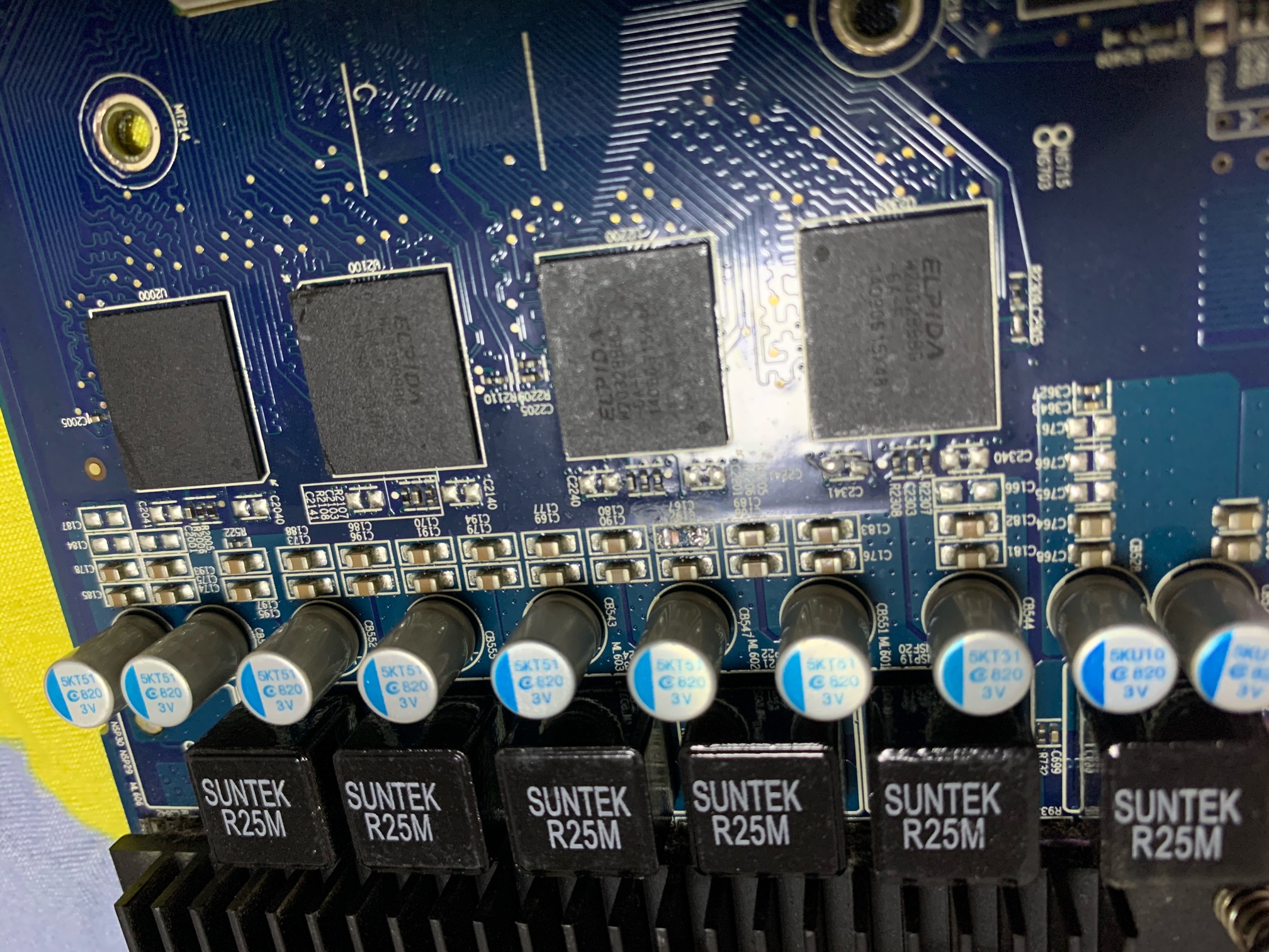

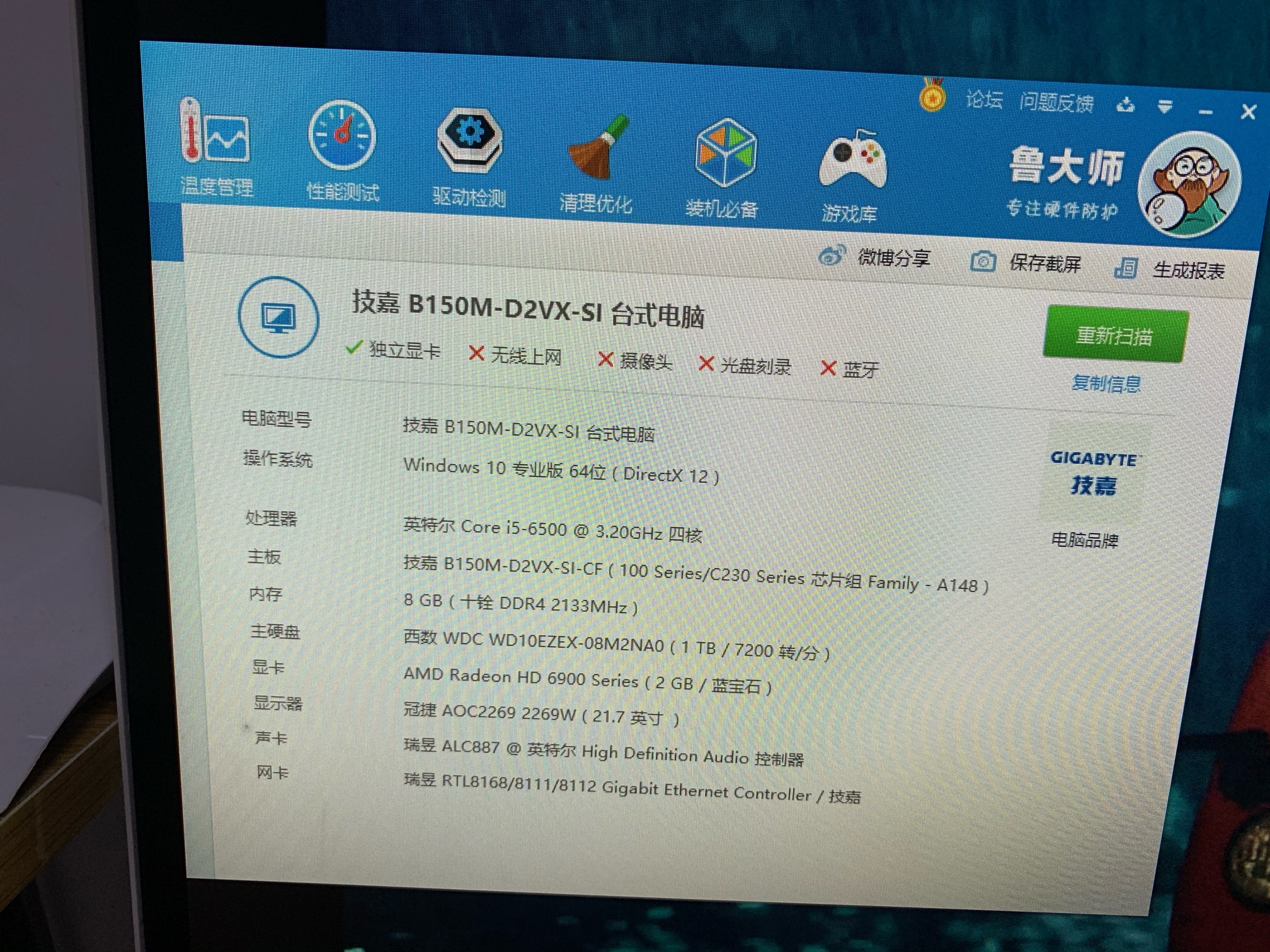

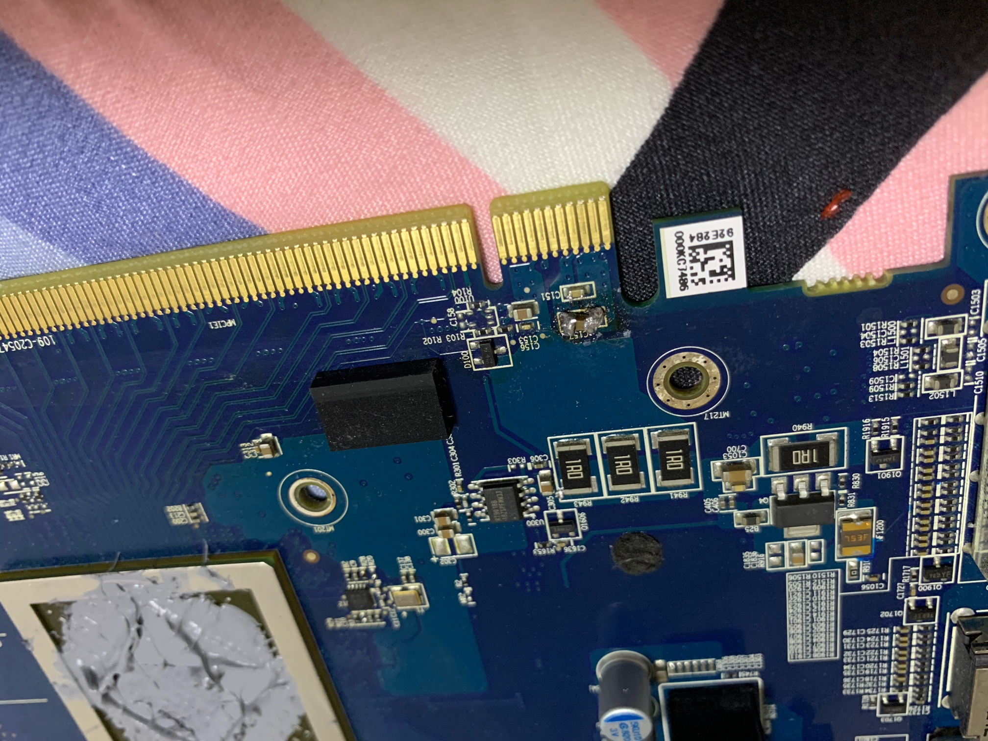

标题: 显卡电容烧了,跪求大神指点 [打印本页]
作者: 祖国万岁    时间: 2019-10-20 22:01
标题: 显卡电容烧了,跪求大神指点
蓝宝石HD6950 2G  GDDR5白金版显卡电容烧掉一个,标记为C157,有哪位大神知道是什么型号的电容吗?请告知,跪谢......!
作者: 祖国万岁    时间: 2019-10-21 05:06
已经搞定了,拆了另一个地方的来补上了
,不知道对显卡有影响没有,直接上图大神指点一下
作者: 飞翔者    时间: 2019-10-21 05:23
拆了丢掉就可以了。
作者: 东风破先生    时间: 2019-10-21 07:13
直接拆了就是,不影响使用。如果非要装上,找个报废的显卡,找到和换这个差不多位置的的电容,换过来就行
作者: 祖国万岁    时间: 2019-10-21 08:53
飞翔者 发表于 2019-10-21 05:23
拆了丢掉就可以了。
丢掉了点不亮显示器
作者: zhangxunhai    时间: 2019-10-21 16:39
换个大小差不多的就行
作者: 绫璐    时间: 2019-10-21 18:15
电源滤波电容,没那么多讲究的,耐压够就行
作者: 阿民随缘    时间: 2019-10-21 20:05
12V滤波电容
作者: 努力的螺蛳粉    时间: 2019-11-3 00:41
估计那个电容是耦合电容,拆了就等于断路了
作者: 华域通信    时间: 2019-11-3 07:41
找个差不多大小的装上应该就可以,话说你焊得太丑了,焊点一点也不饱满光滑。
作者: 祖国万岁    时间: 2020-4-2 04:34
华域通信 发表于 2019-11-03 07:41
找个差不多大小的装上应该就可以,话说你焊得太丑了,焊点一点也不饱满光滑。
我用电烙铁焊的,一点都不好焊,还是要用风枪焊
