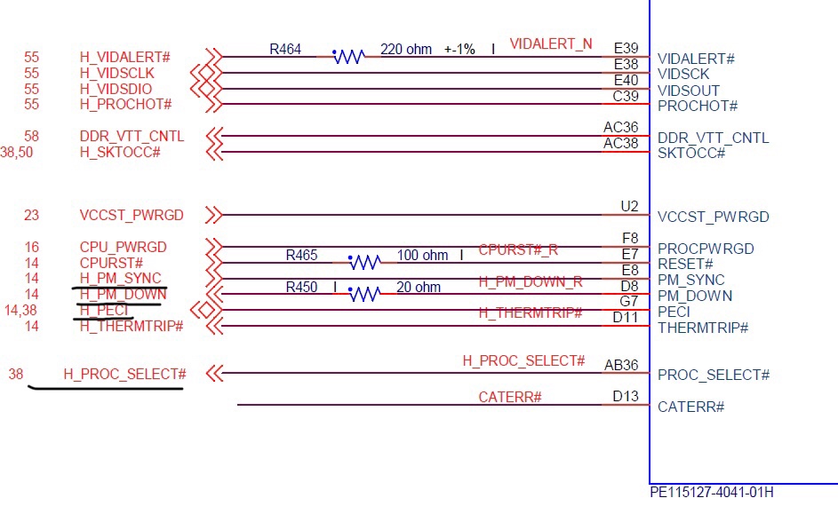

主板型号:IH110MS 主板代工号:MS-17963 REV:1.0
故障:不显示
测内存供电1.2V 正常
测桥供电0.9V正常。
测VCCIO 0V不正常。
看电路图,测EN信号为0V 为Q124 管子转换而来。
直接拆除Q124后EN信号正常。 VCCIO 电压也正常输出。
CPU供电正常输出。
主板正常亮机子

维修思路清晰             不过是复合MOS管是坏了 还是前面的信号不对        MOS管前面的信号没测啊

作者: 瞧瞧嘎嘎    时间: 2019-10-24 20:54
qiang316hn 发表于 2019-10-23 19:41
为啥拆了就有电压了
电路不受控,默认高电平开启,芯片接到高电平信号后输出供电
李漂渺 发表于 2019-10-23 13:27
维修思路清晰             不过是复合MOS管是坏了 还是前面的信号不对        MOS管前面的信号没测啊       ...
就是复合管坏了。。。。
