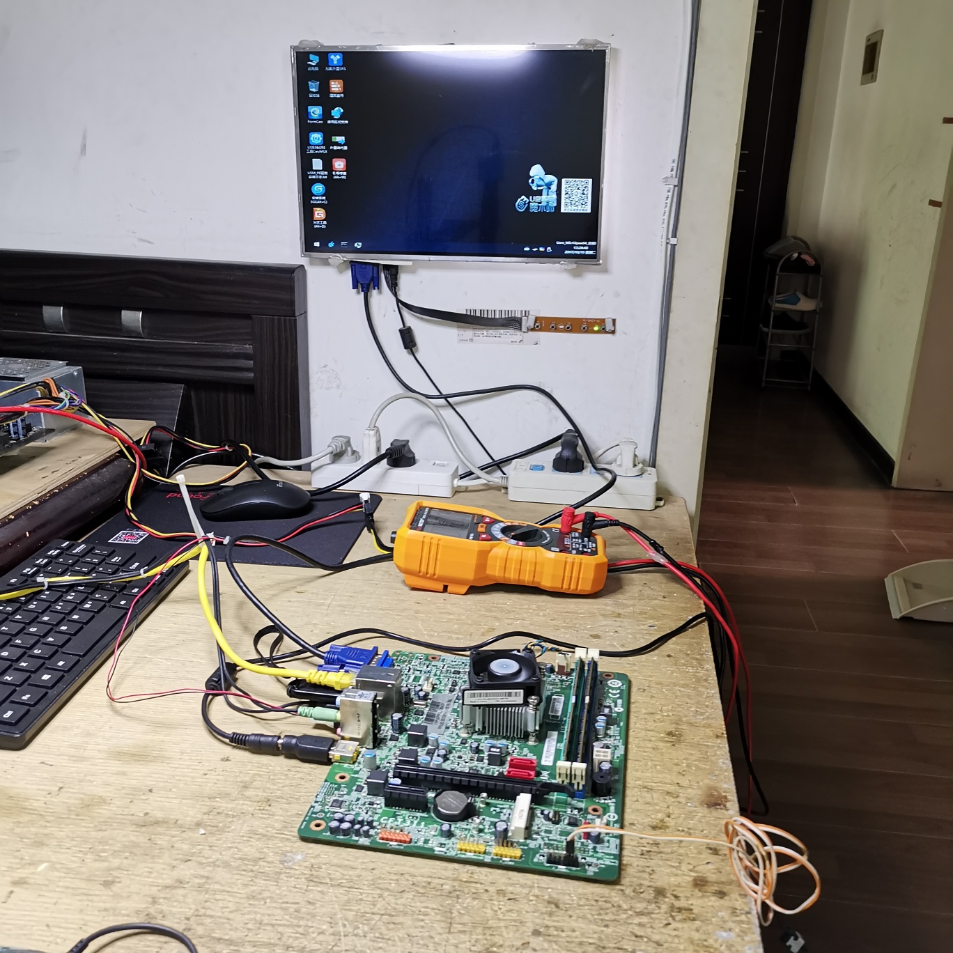

说到通病这种型号的主板还真不少,一般都是上电后主板不运行也就是不跑码的问题。再就是不上电的问题。

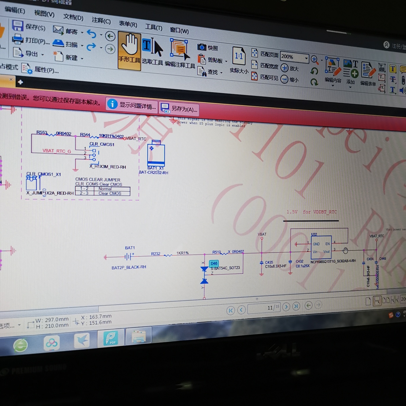

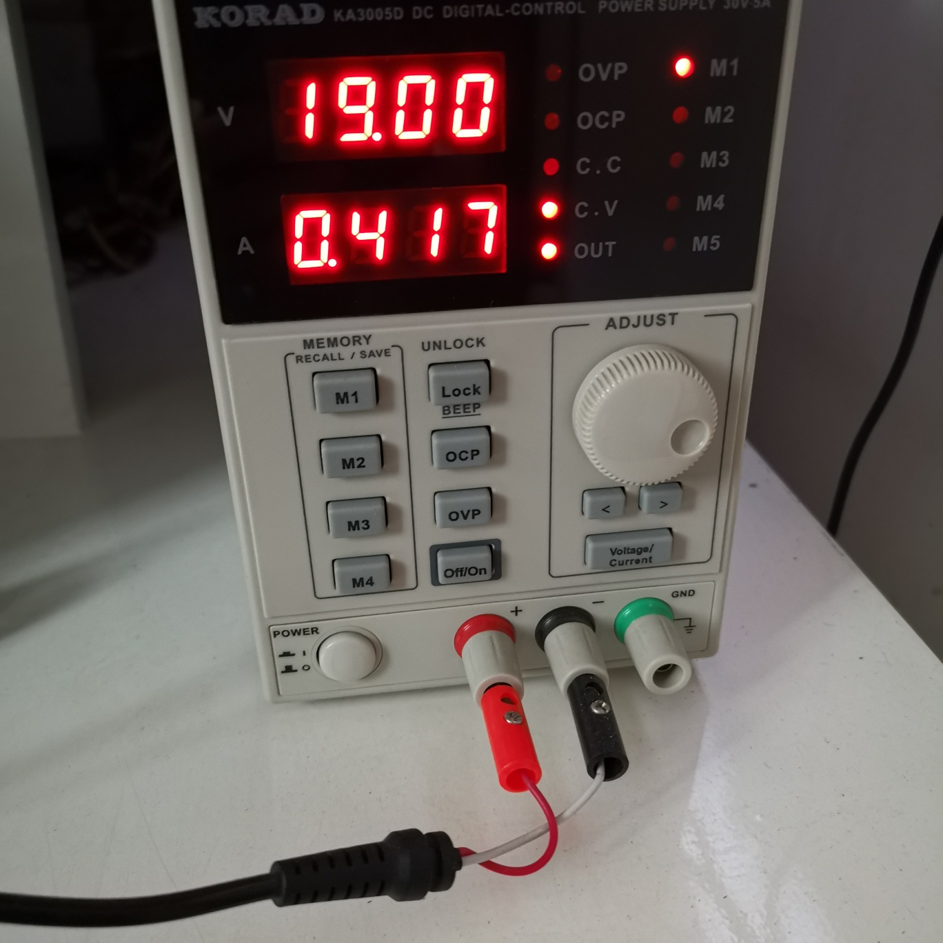

拿到主板上电看电流差不多0.41A左右,正常情况主板运行了应该0.5左右吧.
然后直接测试32.768晶振看波形无波形,

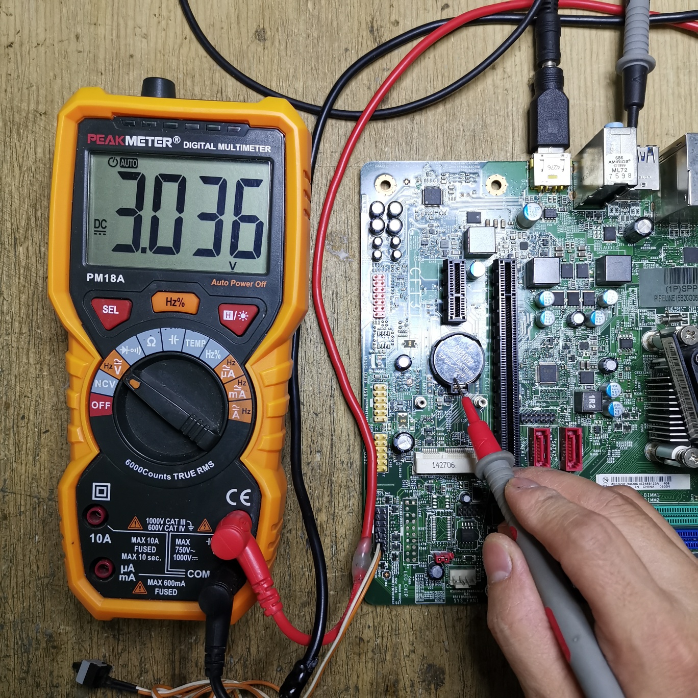

然后测试VBAT电池电压有3V左右正常。
然后测试U32的2脚又2.6V正常。

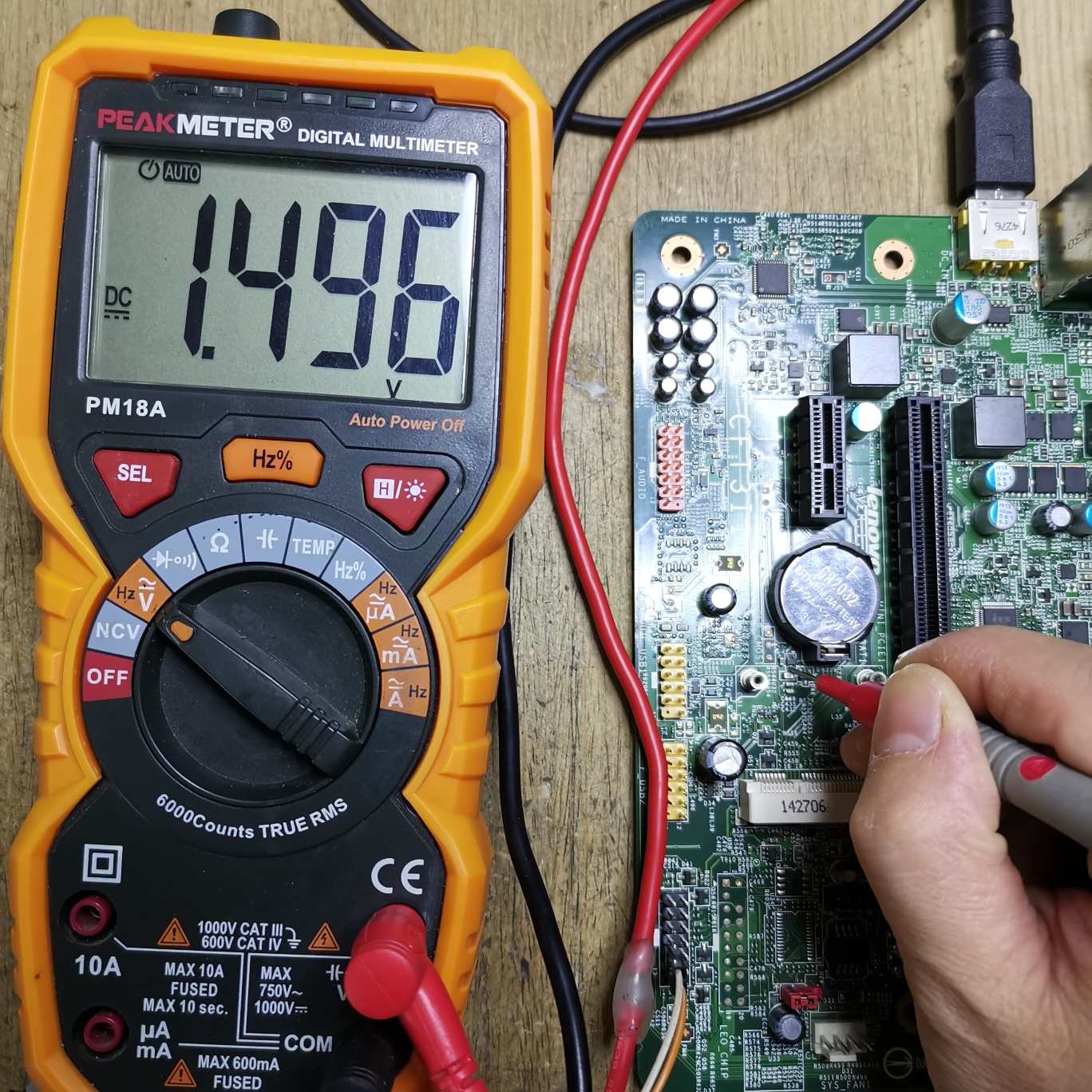

然后测试输出脚3脚有1.49V电压也正常

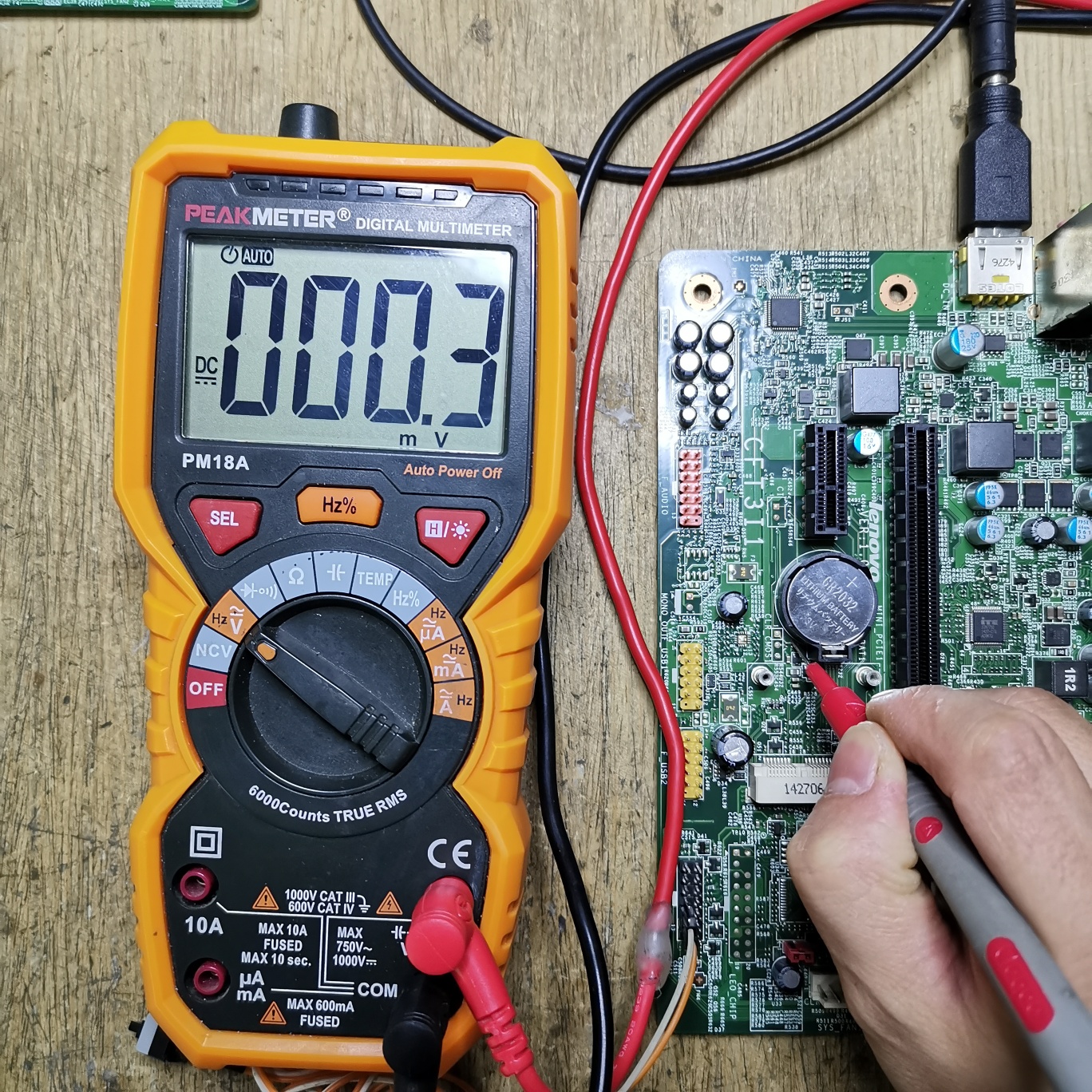

电压输出正常的,然后1.49V经过R544后电压就变成0.03V了,而且单独测试电阻是正常的。

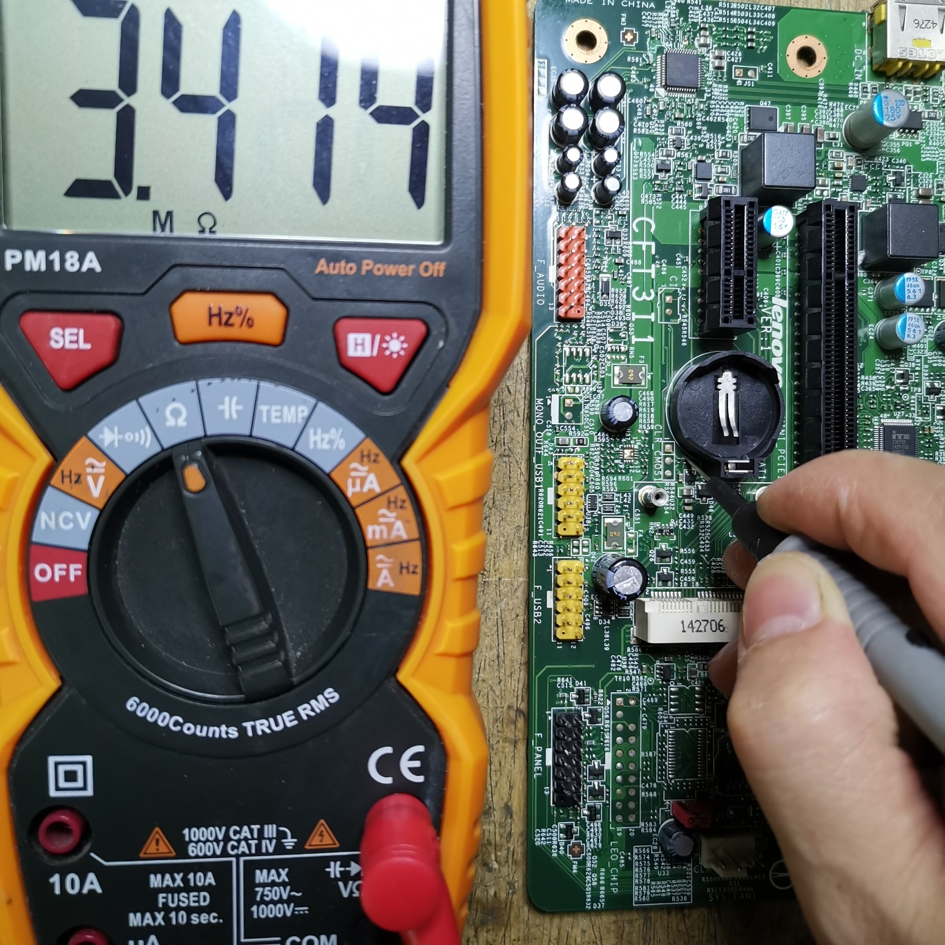

然后测试的,对地阻值,阻值只有24.5Ω左右
然后到这里大家应该清楚了吧,单桥最容易坏的
的出问题的,就是桥上面电容因为这个电压是由电池供电,时间长了容易氧化,导致漏电。然后拆掉这个电容阻值正常了。
然后上电测试正常
