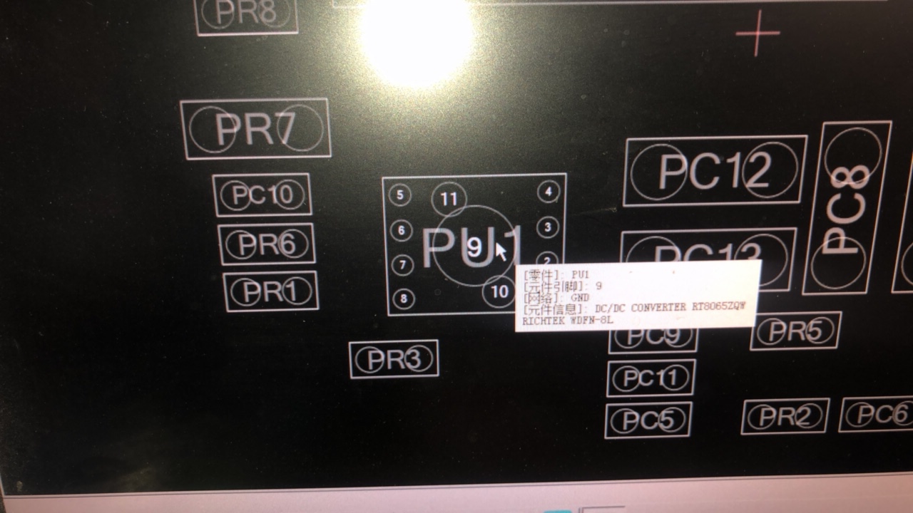

作者: robertyunwu    时间: 2019-10-23 13:14
大师,是这个芯片吧,上面有标有29元件型号是rt8065zqw
作者: robertyunwu    时间: 2019-10-23 13:33
此生此人 发表于 2019-10-23 11:53
桥芯片侧边有个  标识 29 的8角芯片换一个试试
我测了一下,它应该没有问题,他是桥内me的1.05v供电的控制芯片,输出1.05v正常

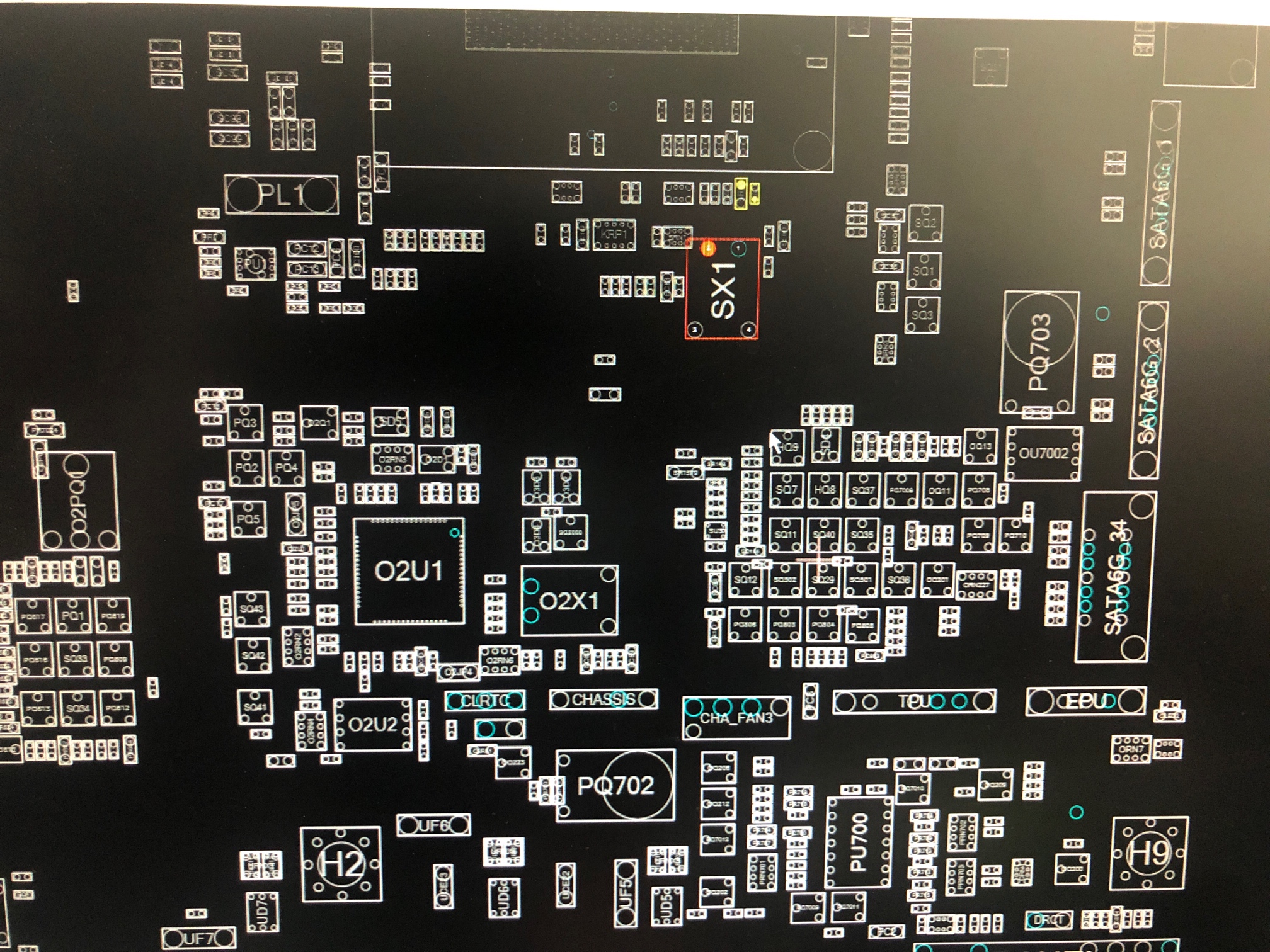

作者: robertyunwu    时间: 2019-10-23 14:04
大师,你修过这机器,这机器有两个32.768晶振O2X1波形都正常,SX1没有波形,请问这种现象是正常的吗?

作者: 吉莉    时间: 2019-10-23 17:44
刚刚修了一块z97-A,开机掉电换那个八角芯片修复,丝印29  2K   实际型号是:RT8065
作者: wenkaizhi    时间: 2019-10-23 17:58

作者: robertyunwu    时间: 2019-10-23 20:08
加焊桥SX1有32.7波形了,可是内存的时钟没有波形,从哪里查,不会是桥坏了吧

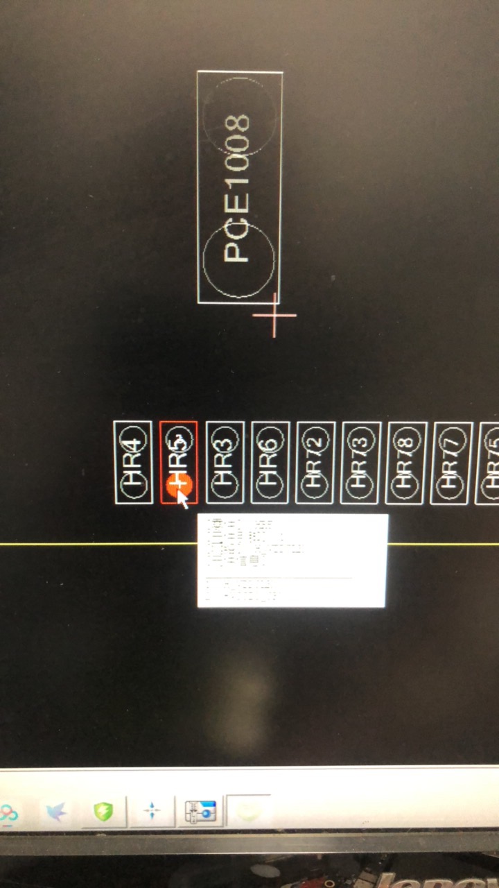

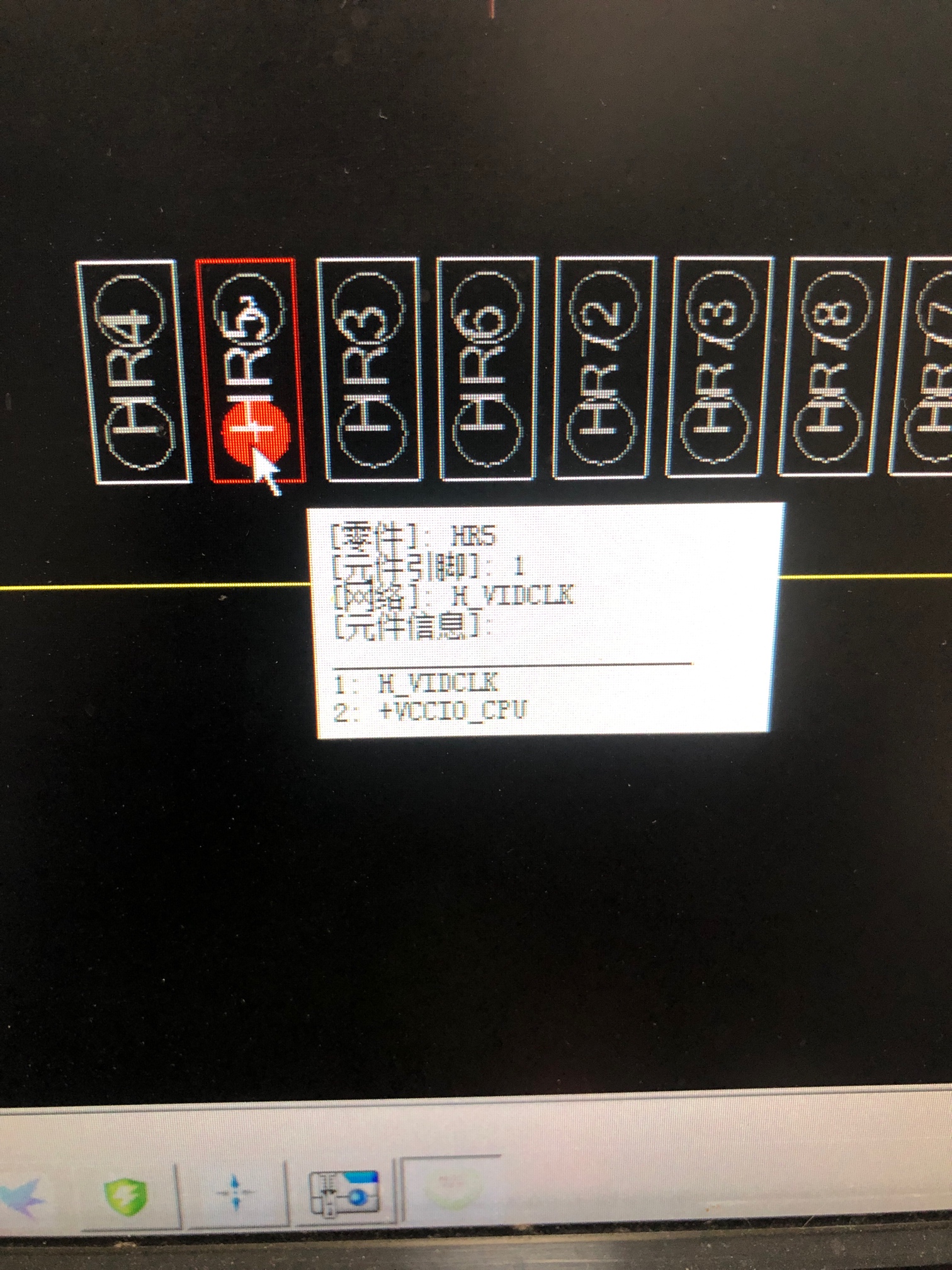

作者: robertyunwu    时间: 2019-10-31 10:07
今天抽空看了一下这主板,发现H_VIDCLK没有电压,HR5没有元件,请问大师们,这没有电压是正常的吗,正常是没有这电阻吗?
