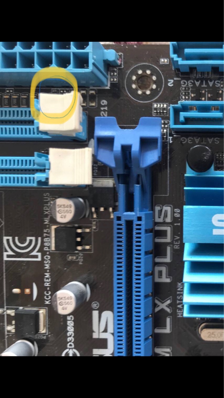

标题: 华硕B75M-PLUS,自动上电,关机后不断电。维修一下多少钱? [打印本页]
作者: 大王Boss    时间: 2019-10-20 08:52
标题: 华硕B75M-PLUS,自动上电,关机后不断电。维修一下多少钱?
来个江浙沪的维修师傅帮我修一下,谢谢!
作者: sicom244    时间: 2019-10-20 08:58
Update bios or exchange another bios
作者: FYY    时间: 2019-10-20 10:28
这个联系迅维快修
作者: zhqr13    时间: 2019-10-20 11:03
我有个p8b75m lx plue的板子  和你换换就好了
作者: caryang    时间: 2019-10-20 13:50
这个各地都不一样的啊
作者: zhqr13    时间: 2019-10-20 19:15
查点位图 找找绿线连接5v的 电阻 是不是阻值变大了我的是p8b75m lx plus  和你的一样 关机不掉电 就是这个电阻阻值大了
作者: zhqr13    时间: 2019-10-20 19:18
电阻位置已经标出来了  你的应该也在那附近
作者: 大王Boss    时间: 2019-10-21 06:06
zhqr13 发表于 2019-10-20 19:18
电阻位置已经标出来了  你的应该也在那附近
据说是通病330坏了,需要换330。
作者: wpyjp    时间: 2019-10-21 08:36
先弄点积分,然后在家中
作者: 初学者方歌    时间: 2019-10-21 09:40
这个是来找工程师的。自己学习丰衣足食。
作者: simon2019    时间: 2019-10-21 16:35
自己学,或者花点钱给维修人员,把时间花在你擅长的事情上,个人认为学这个划不来。毕竟做点别的事情赚个百把块还是很轻松的,自学估计要花好长的时间。
作者: panglinjun    时间: 2019-10-21 16:52
做的不错。
作者: jiafu000    时间: 2019-10-23 20:49
自动上电可能是开关信号被拉低了,查查io吧或者看看绿线有没连接到排阻,那个排阻也容易坏
作者: 百度xI9oL    时间: 2022-8-29 13:39
提示: 作者被禁止或删除 内容自动屏蔽
