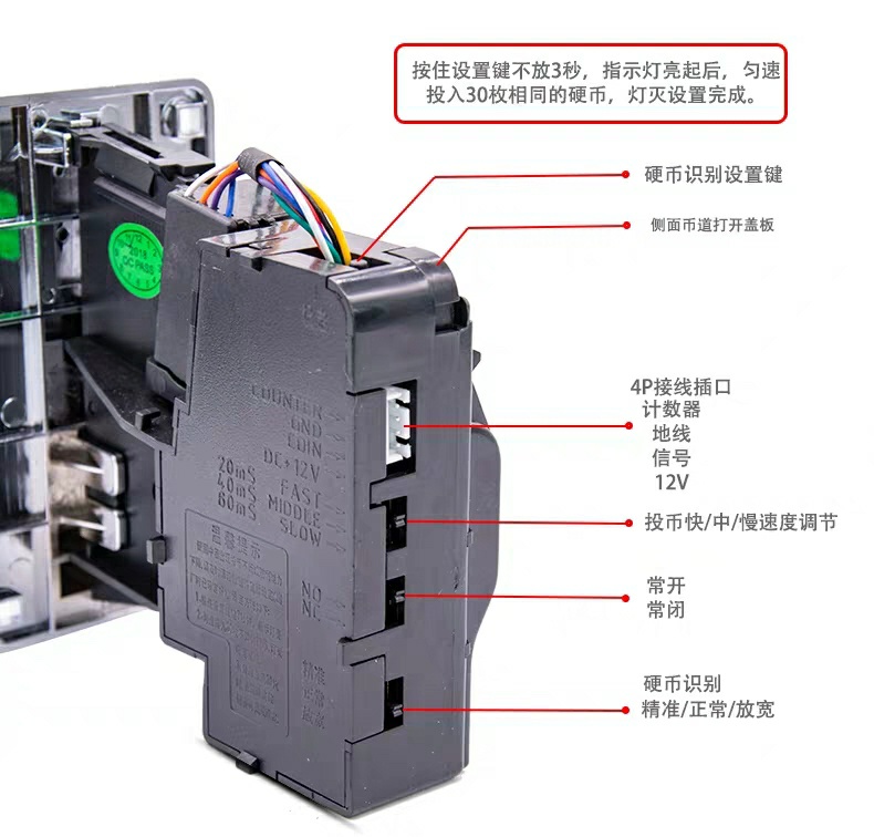

手头有个港都007投币器  投币信号脚万用表没反应 上网搜说的这玩意是三极管开集电极输出(没遇到过这个)现在想个运算放大器试试  有点无从下手哪位大佬指点一下
