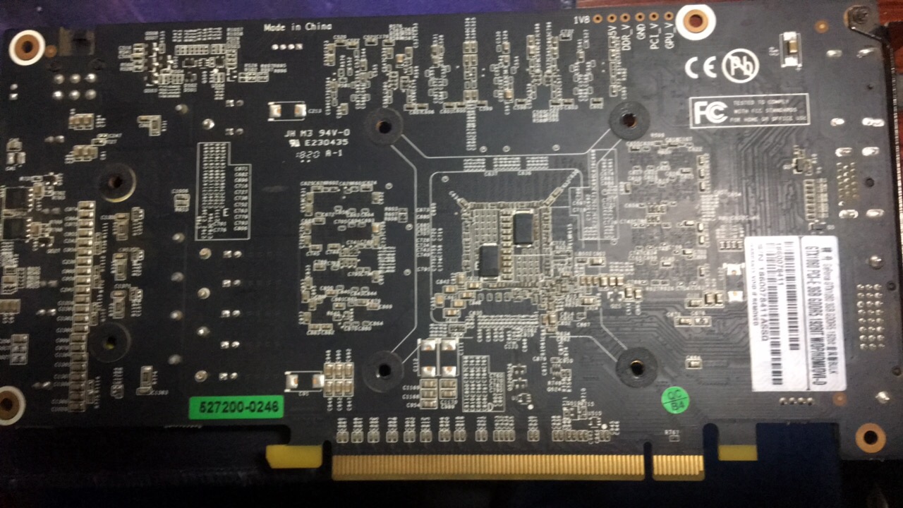

故障:插上显卡不触发短路
检测核心供电短路,核心有多少机率是好的。
拆下管理芯片和短路上管,测阻值正常
这种的需要下管一起换吗,手上没芯片,
有维修价值没有,要不要定芯片回来修!
大家给个意见

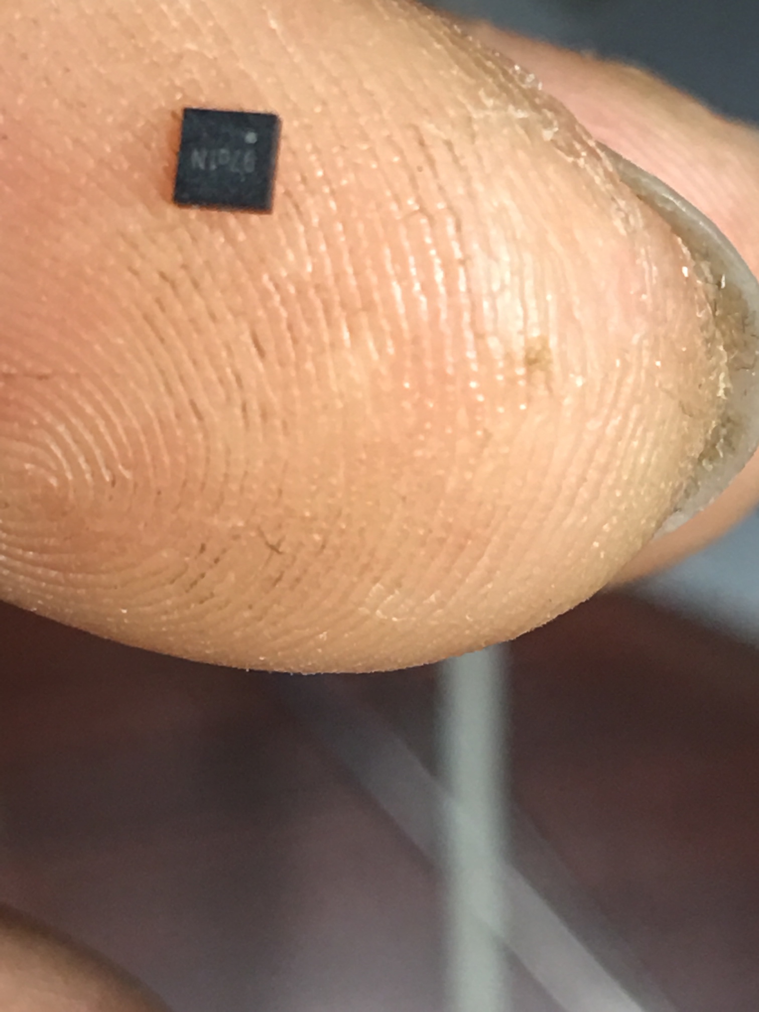

作者: 18975876175    时间: 2019-10-28 12:19
还差一点点修好了,有个管找不到

作者: 万应1973    时间: 2019-10-28 21:51
18975876175 发表于 2019-10-28 12:19
还差一点点修好了,有个管找不到
我去~!指纹都比英文大!你是怎么拍出来的?

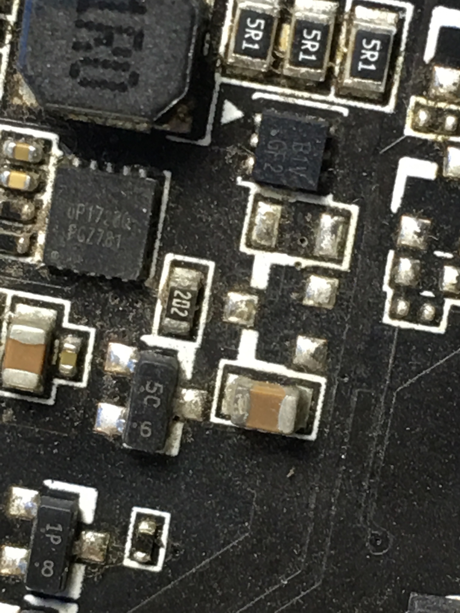

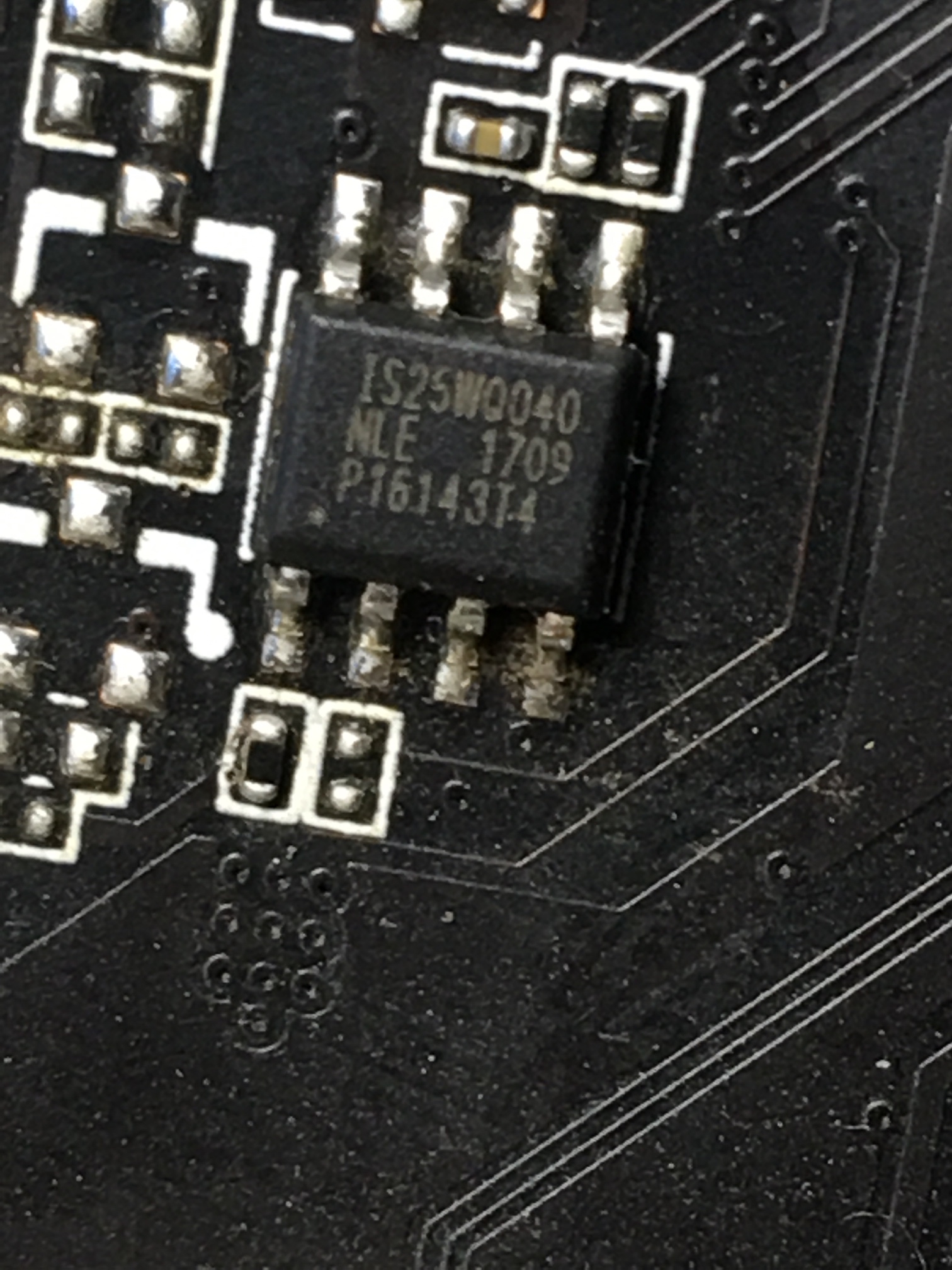

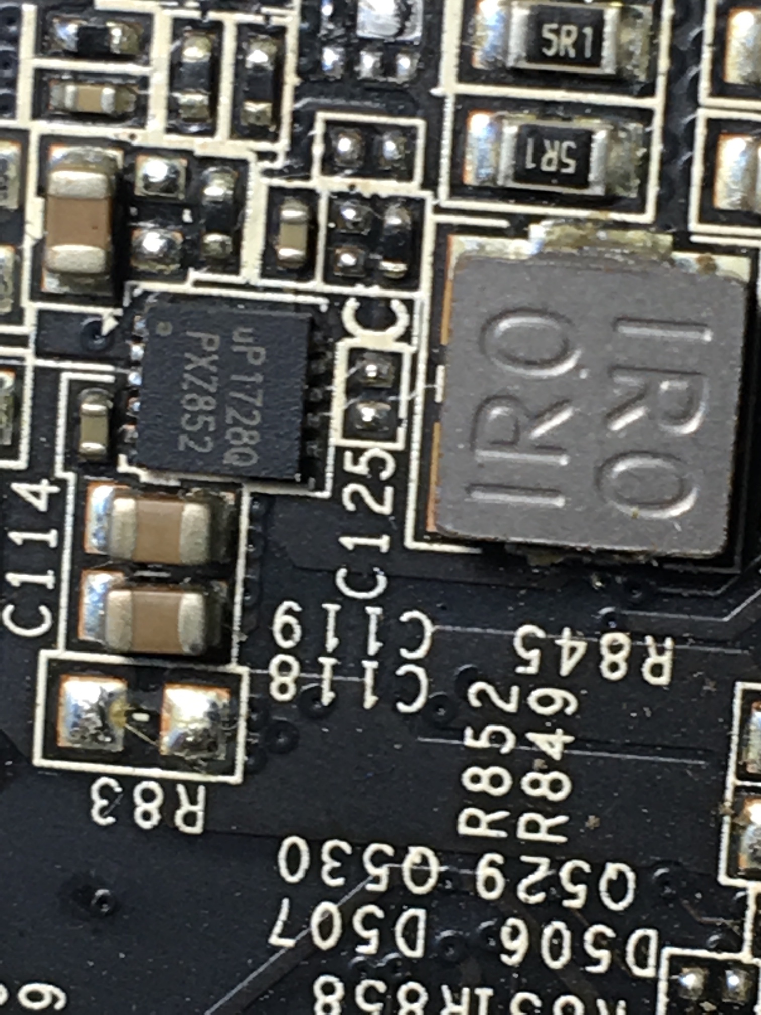

作者: 18975876175    时间: 2019-11-11 17:24
这块板以修复,找了一块核心坏的V星1060 3g旋风版的显卡,显卡上的供电芯片一样代换好了,连显卡VBIOS芯片都换过去了,不过烧显卡的那一路供电有电压无波形是怎么回事显卡可以正常使用,可以跑分,可以游戏,看V星的供电是3+1,这块是4+1估计少一项没有关系
,由于顾客急要就背拿回去用了,不知道要不要返修。
作者: 18975876175    时间: 2019-11-11 17:26
这个不知到是什么管没图纸,没资料,忘各位大神帮忙了解一下
