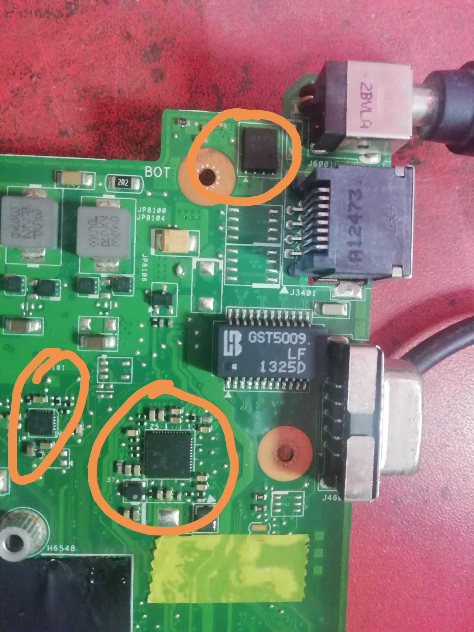

神舟k460n有时候能开机,有时候不能开机。本人垃圾小白一个,求各位大佬支个招
。按下开机键无任何反应,电流无任何变化,有时候电压会被压低0.1v,但是马上又正常
作者: kuanyuxia    时间: 2019-10-19 16:42

作者: 努力的螺蛳粉    时间: 2019-10-19 16:44
目前有三个芯片发烫
作者: 努力的螺蛳粉    时间: 2019-10-19 16:45
只有那个最小的,很烫手
另外两个算微微发热吧
作者: 努力的螺蛳粉    时间: 2019-10-19 16:51

作者: zepeng    时间: 2019-10-19 18:35
最小的那个是不是待机芯片,可能烧了造成短路了
作者: 努力的螺蛳粉    时间: 2019-10-19 19:56
对,那个小的就是待机芯片,型号1225c。现在基本上可以确定就是它里面短路了
