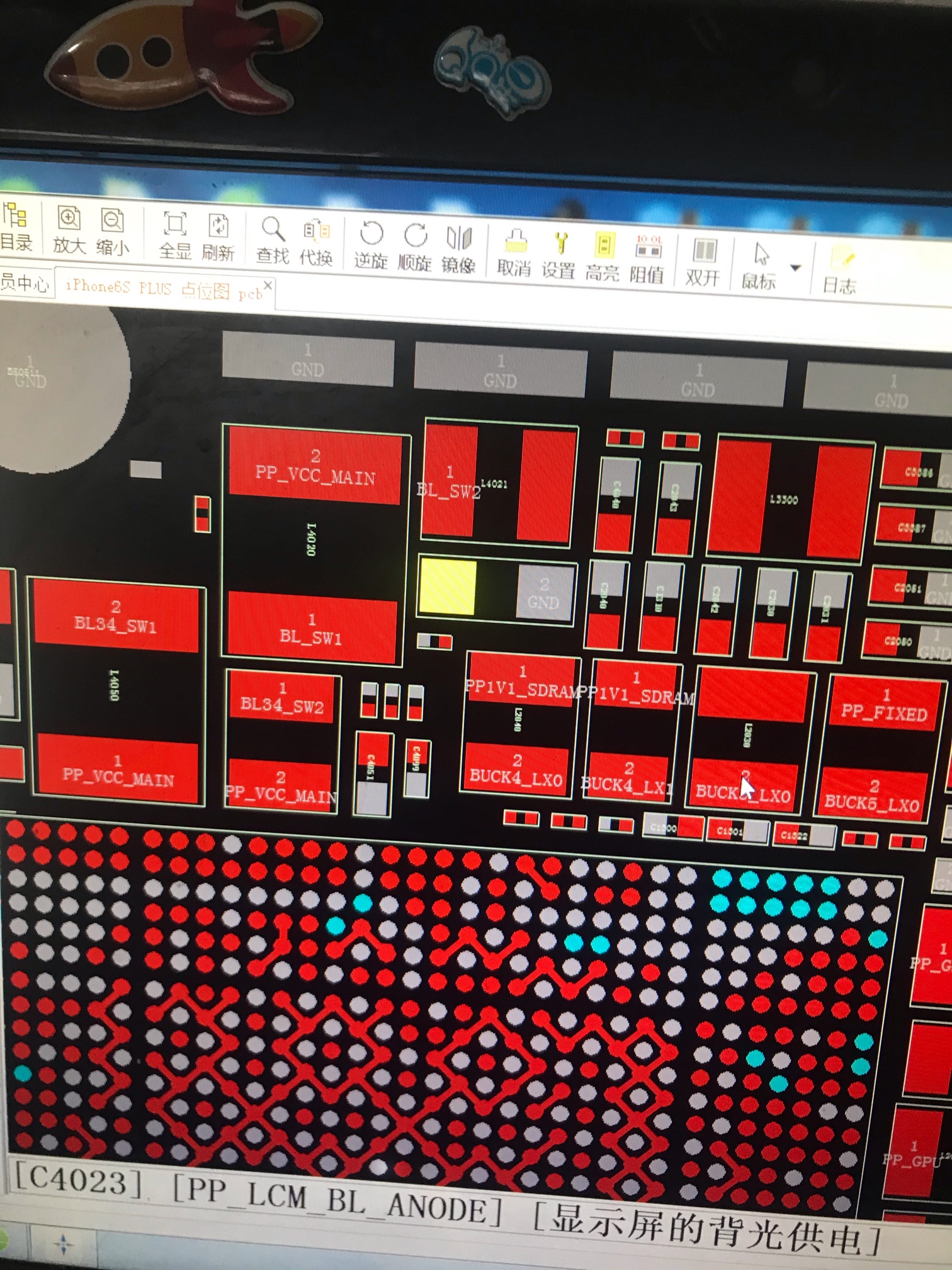

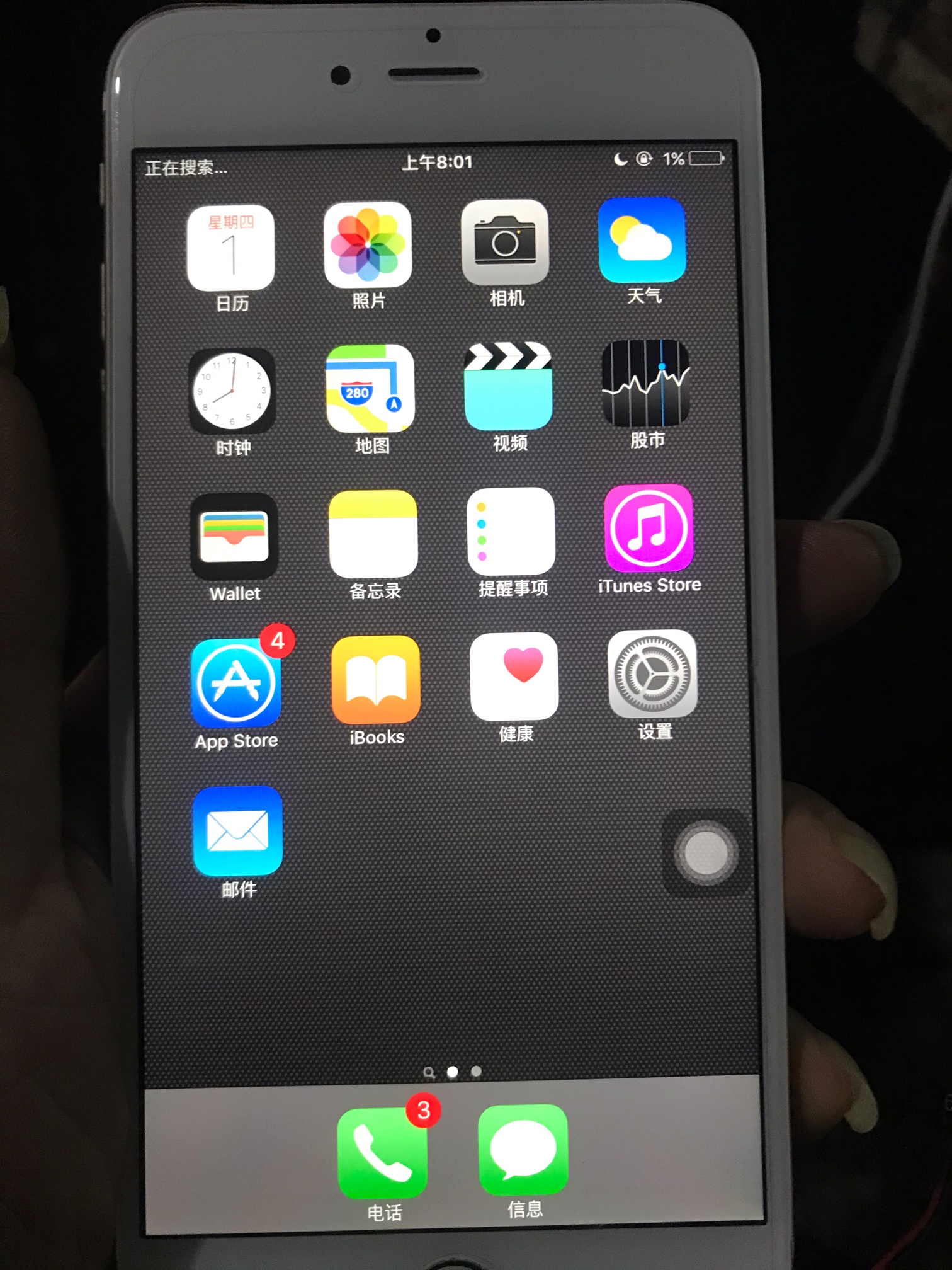

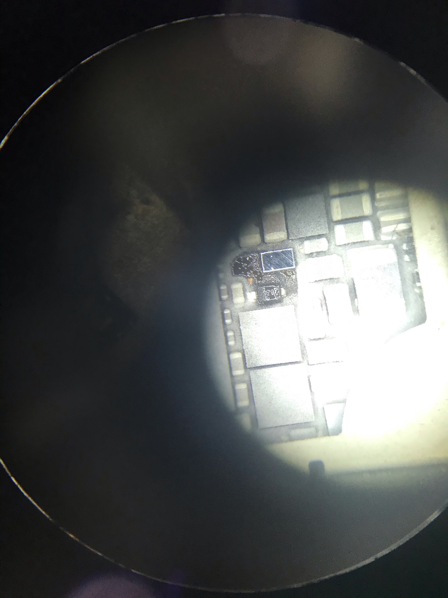

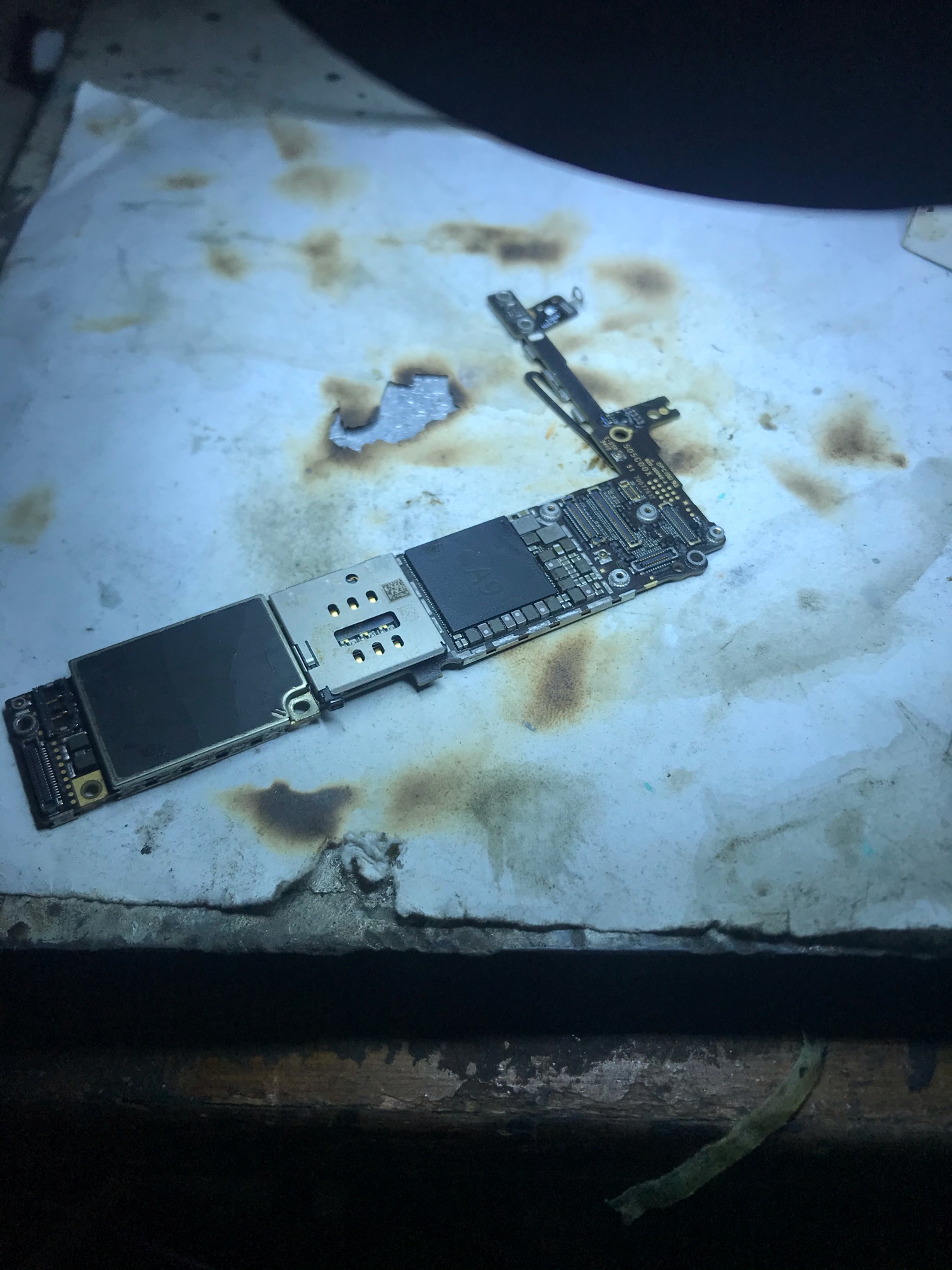

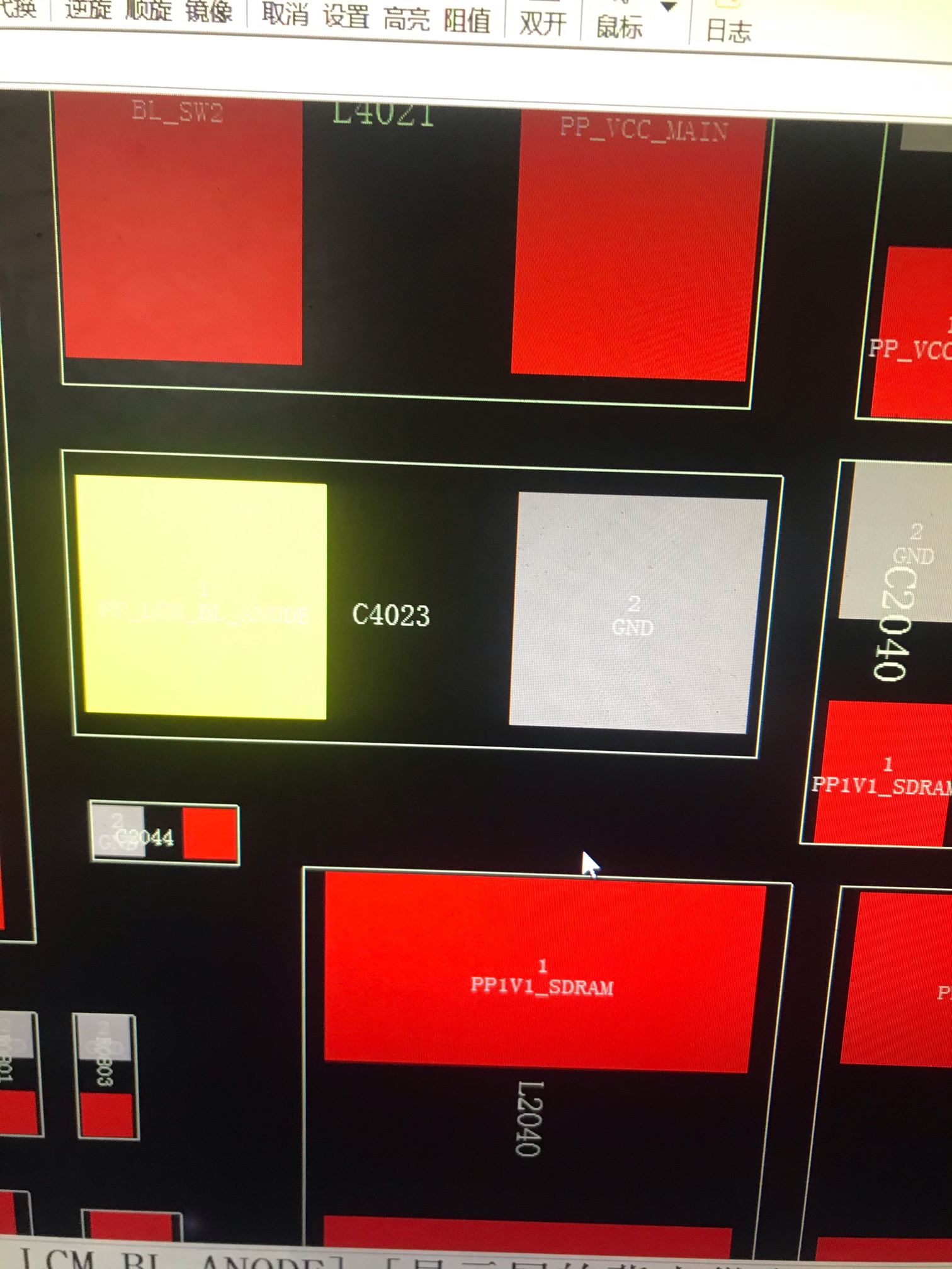

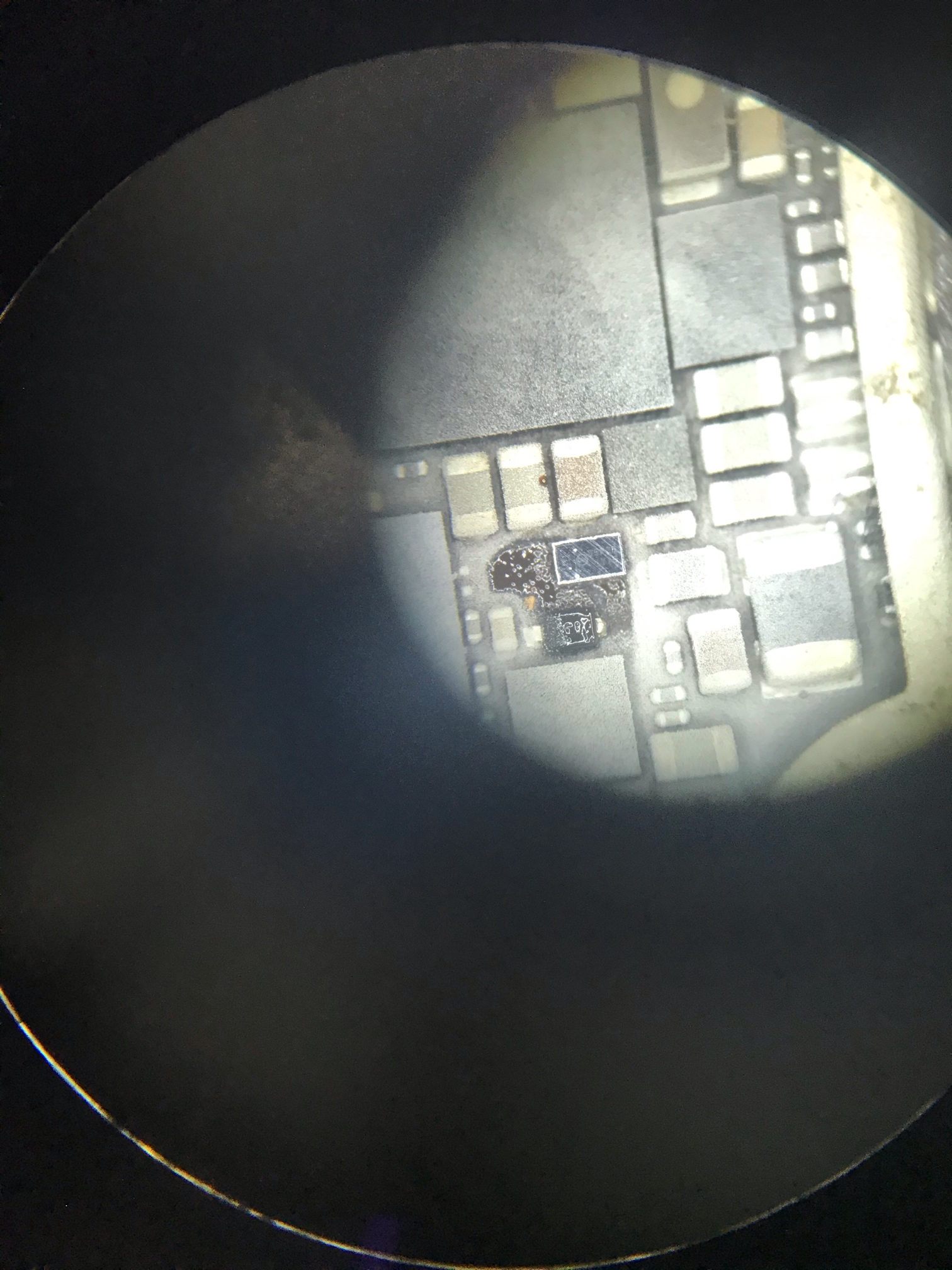

标题: 苹果6SP 插电大短路 [打印本页]
作者: shudaxia    时间: 2019-10-18 23:02
标题: 苹果6SP 插电大短路
松香发 发现 二个零件先融化,根据经验 不是这个问题 看点位 反面有一个大电容  更换解决 完美解决
