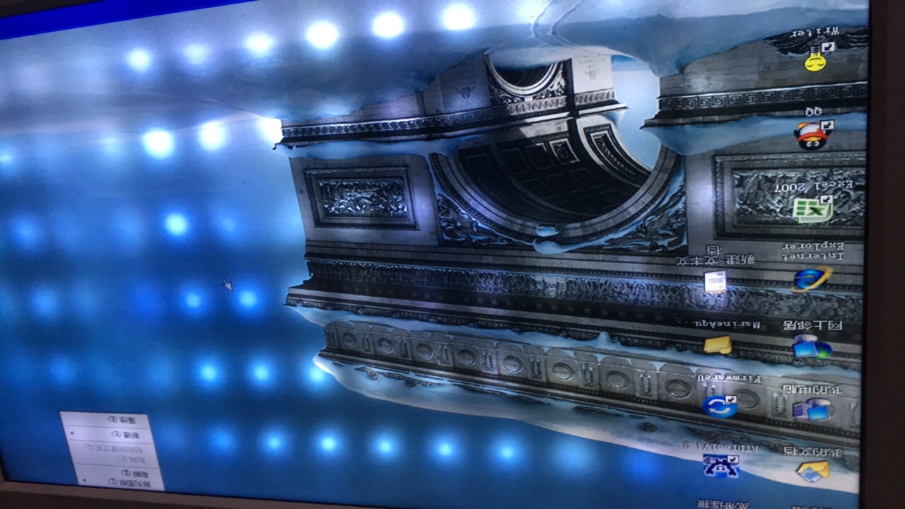

标题: 55寸led屏换背光点亮后能看到LED灯亮度不均匀 请教什么问题 [打印本页]
作者: 鹏飞科技ddd    时间: 2019-10-18 21:26
作者: zhangxunhai    时间: 2019-10-18 21:43
还是拆开换背光吧,有的灯可以坏了
作者: 春湾扬洲电脑    时间: 2019-10-18 21:56
均光板你丢了??
作者: 鹏飞科技ddd    时间: 2019-10-18 23:40
春湾扬洲电脑 发表于 2019-10-18 21:56
均光板你丢了??
没有呀就那几张东西都在里边。还照原来的样子装上的
作者: 鹏飞科技ddd    时间: 2019-10-18 23:41
zhangxunhai 发表于 2019-10-18 21:43
还是拆开换背光吧,有的灯可以坏了
本来是暗屏。坏了一半灯。换上就这样了
作者: 小风..    时间: 2019-10-19 17:17
灯帽掉
作者: 18975876175    时间: 2019-10-29 19:38
高手要不是匀光板装反了,要不就是等帽没装
作者: 鸠摩智2019    时间: 2019-10-30 00:16
这就是代用灯板和原装灯板的区别。你这个灯珠亮度过高了,所以出现手电筒效应。电流值没变,是按原来是led灯条电流值走的。但是这个灯珠,跟原来的不一样。同样的电流,材质不同的灯珠,亮度差距非常大。改恒流板的匹配电阻值。把亮度降下去试试。还有一种方法,加散装灯珠。并联同样数量的珠子,增大灯珠密度,可以解决手电筒问题。
作者: 头孢氨苄    时间: 2019-10-30 01:05
LED没装透镜吗
