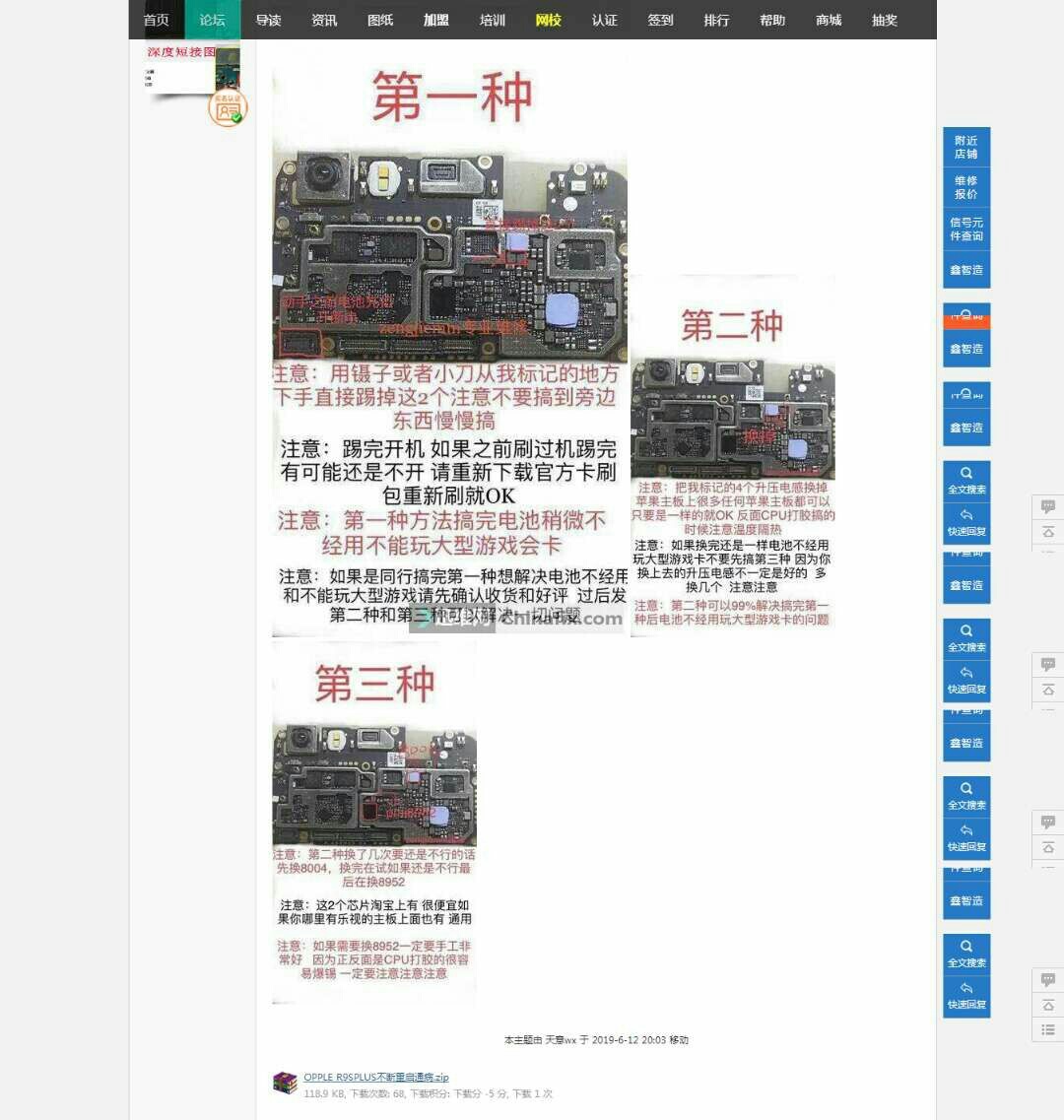

r9splus屏幕正常显示,玩一会屏幕会灭屏,三秒后又自己亮,划两下屏幕,又灭屏,如此反复。有没大神遇到过。

放弃吧,主板通病。
作者: 呆鸟陈    时间: 2019-10-21 10:56
里面有一个这种帖子,拆下2个线感解决,搜一搜,我自己忘了哪个帖子,是通病

不是重启的话搞显示驱动顺便把线圈换了
作者: 某皇    时间: 2019-10-24 21:25
如果不是重启的话反复熄灭屏到时遇到过
修好四台了

某皇 发表于 2019-10-21 15:29
不是重启的话搞显示驱动顺便把线圈换了
搞显示驱动是什么意思?刷机吗?线圈好换吗?谢谢指导!

灯控重做顺便把线圈换了
