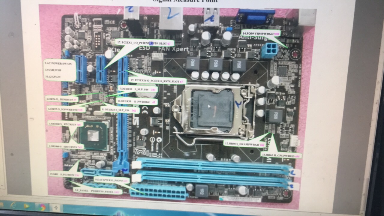

接老客户一块主板 开机一直掉点重启 测几个主要供电都有 掉电重启时间不确定  主板有轻微腐蚀现象 而且同行已经处理过了 我可以排除Bios故障  感觉是有信号方面的问题!开始仔细查找外观可能出现的位置 许久 无果。
找找图纸  看看上电时序 中途被打断了......回来做在电脑旁 打开电脑看到鑫智造 我靠这么清楚的图
对号入座一分钟找到故障大概位置 开始了”靶向治疗”
开始表针一阵狂戳很快找到敌人 小电阻腐蚀了一头 换下电阻开机!

紫色数字是对地电阻的意思吗?
