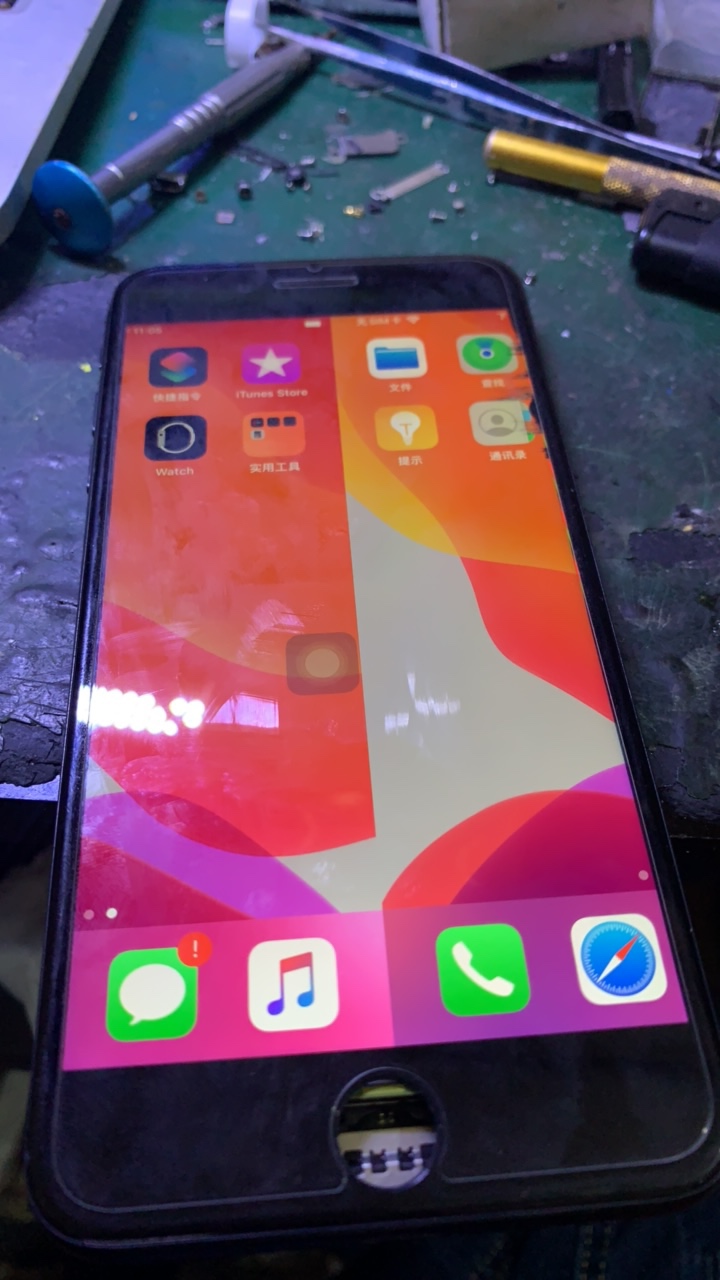

开机一会进入桌面两分钟左右就显示错乱,显示成两半了,见下图
[video=http://appatt.chinafix.com/pic/20191017/1571324708326261763.jpg]http://appatt.chinafix.com/video/20191017/1571324708326157749.mp4[/video]
作者: taozhiwei    时间: 2019-10-17 23:06
锁屏再亮屏又正常了,一会儿又显示两半
作者: 李鸿海    时间: 2019-10-18 08:57
GPU小电感。换了以后就好了
