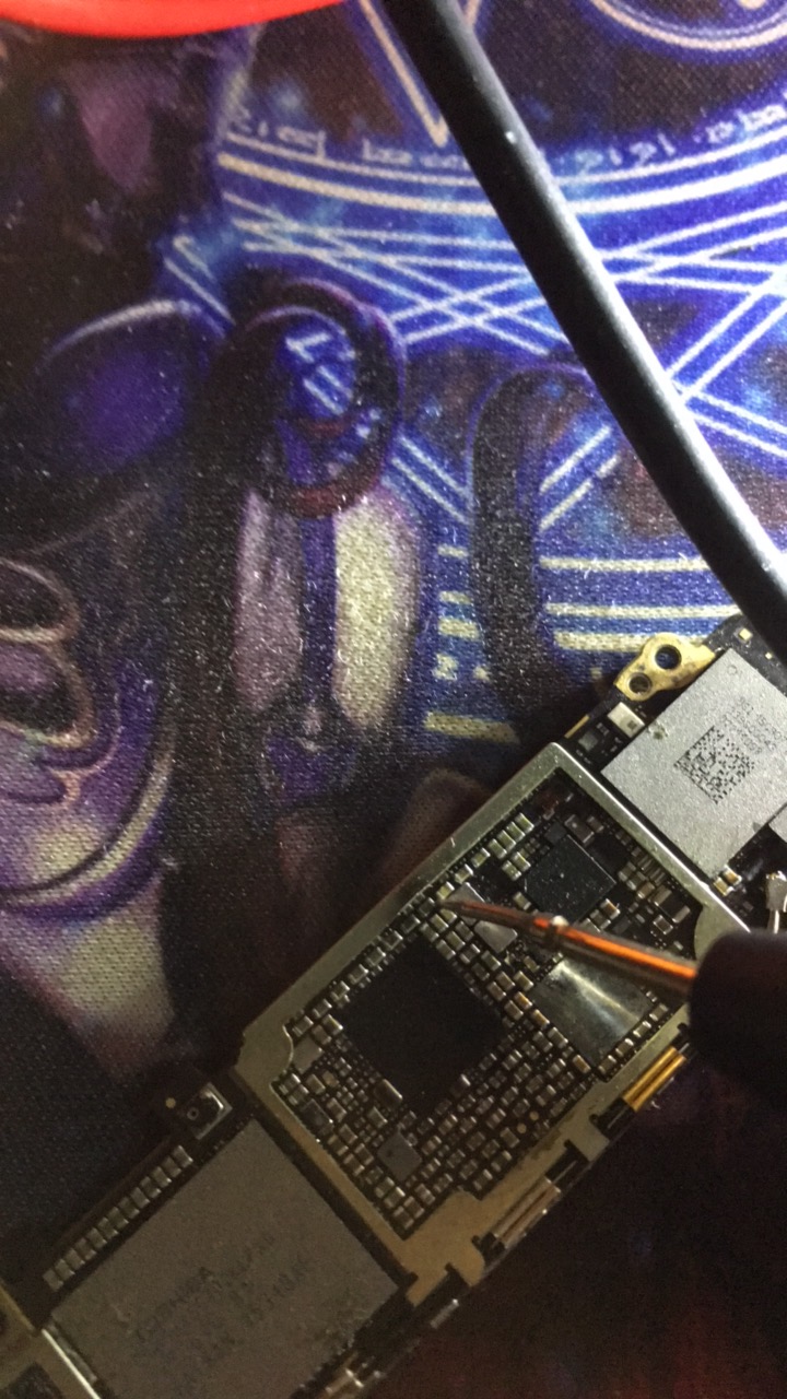

不开机,大电流短路,2个电感发烫,刚开始己为是NFc发浪,用松香熏是电感,然后才是NFc发烫,电感左边靠近外框的电容阻值只有14欧,对不

电焊不会导致短路
作者: 大发明家    时间: 2019-10-20 15:41
测量一下连接的电路吧,电感不会接地,
作者: 名动天下    时间: 2019-10-22 19:08
A1356 发表于 2019-10-20 12:33
电焊不会导致短路
没焊过,拿来就这样
作者: 名动天下    时间: 2019-11-4 18:54
从图纸看,是Wifi短路,那Wifi模块要拆吗
