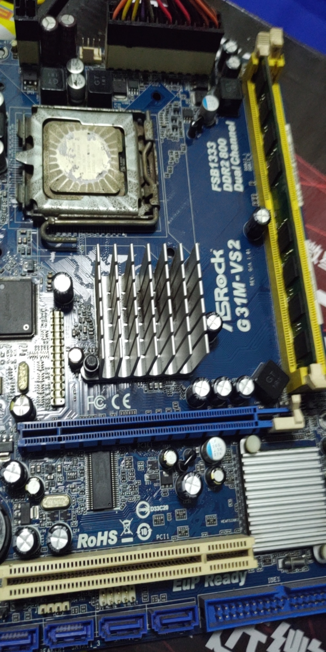

华擎g31开机针脚有3.3v,短接无法开机怎么回事,有时候又能点亮一下,点亮可以进系统

你先查5V,12V,3.3v,-12V,和处理器辅助供电12V有无短路,如果没有问题再查一下基本的南桥晶振是否正常,开机针到IO芯片开机信号是否正常,IO芯片有没有发出开机请求给南桥,南桥是否返回允许开机指令到IO,IO芯片是否去拉低电源PSON,查下来就差不多会有了

晶振查压差或阻值大概判断,要么替换法排除,或者你有示波器,注意晶振旁边的谐振电容也要检测下。
