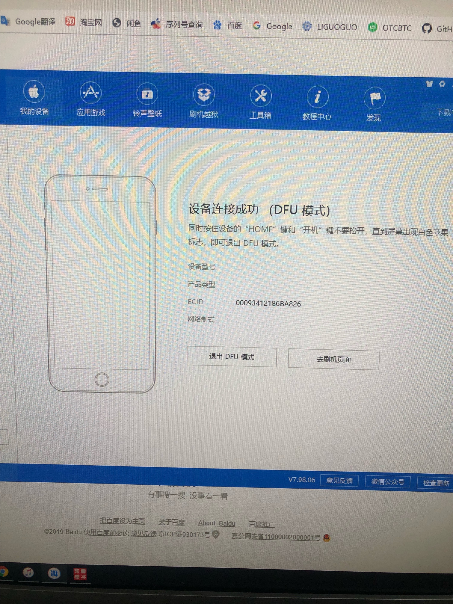

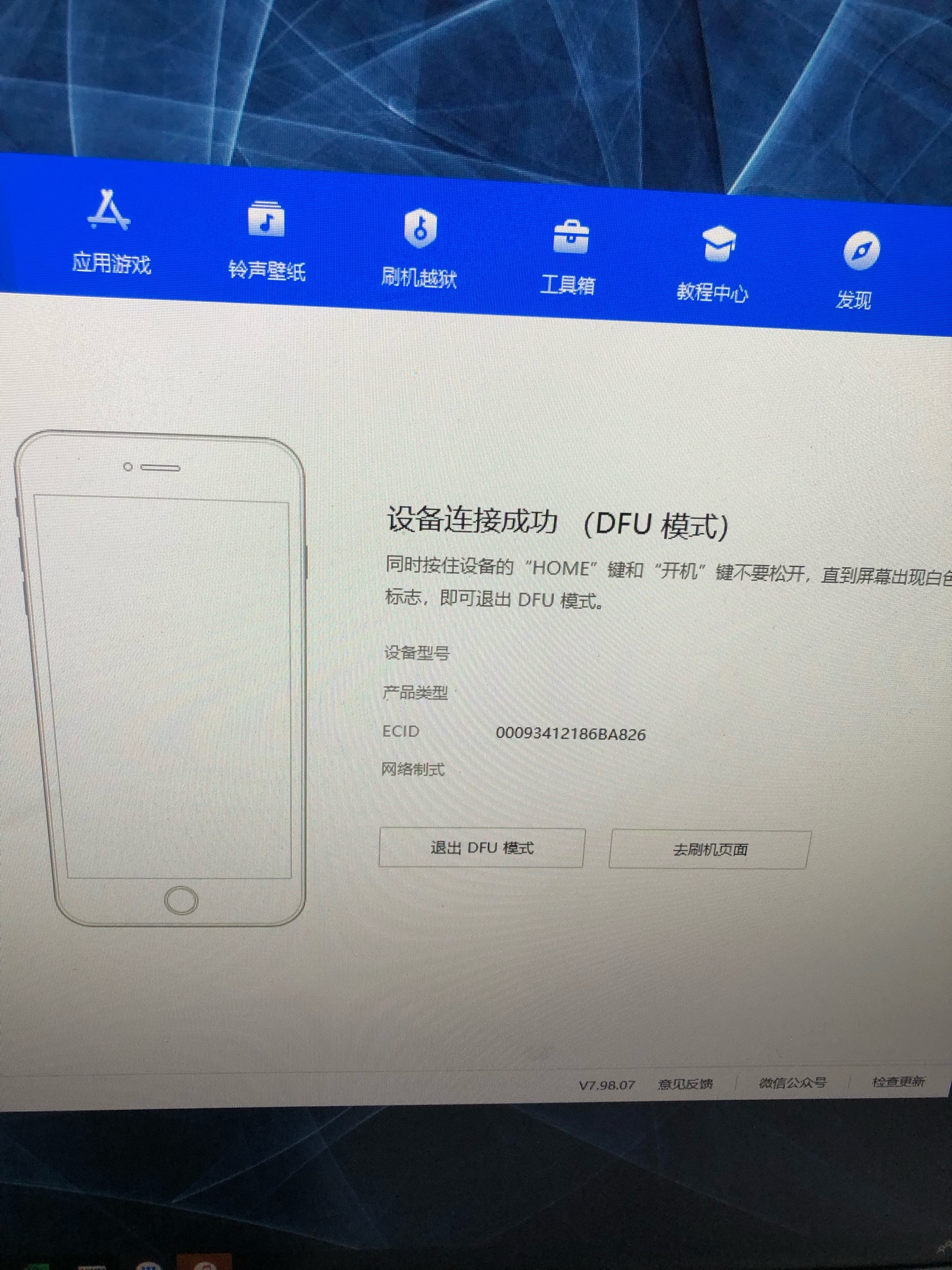

手机Dfu模式白板,选择固件刷机显示未连接设备。
IPhone6
作者: OUGOUG    时间: 2019-10-16 23:48

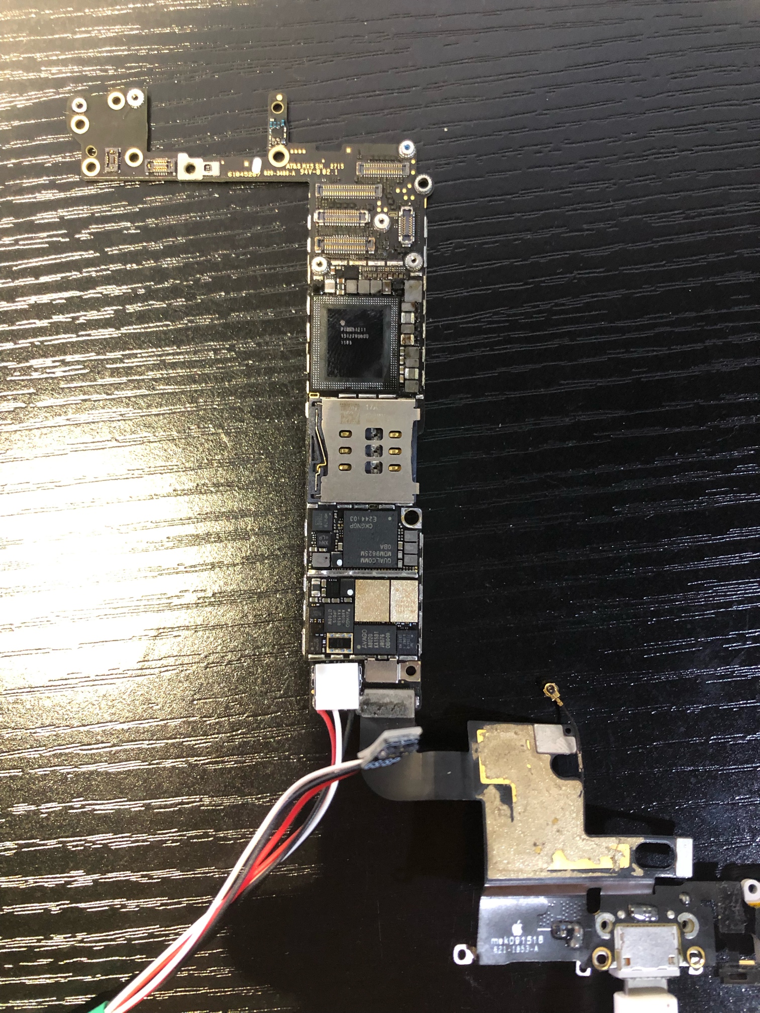

主板无漏电,开机定90,有大神知道怎么回事吗。
作者: 花雪情    时间: 2019-10-17 00:07
CPU缺电压或者短路
作者: beginagain    时间: 2019-10-17 00:57
识别电阻掉了  我不记得是什么位号了
作者: 420151048    时间: 2019-10-17 08:50
单搬CPU下层装到一个好的板底上面,测试一下就知道是CPU问题还是板子问题了。
作者: OUGOUG    时间: 2019-11-8 23:50
单搬了cpu下层到另外一个板,还是这样,cpu死了?
作者: 大发明家    时间: 2019-11-8 23:57
那就是死了
