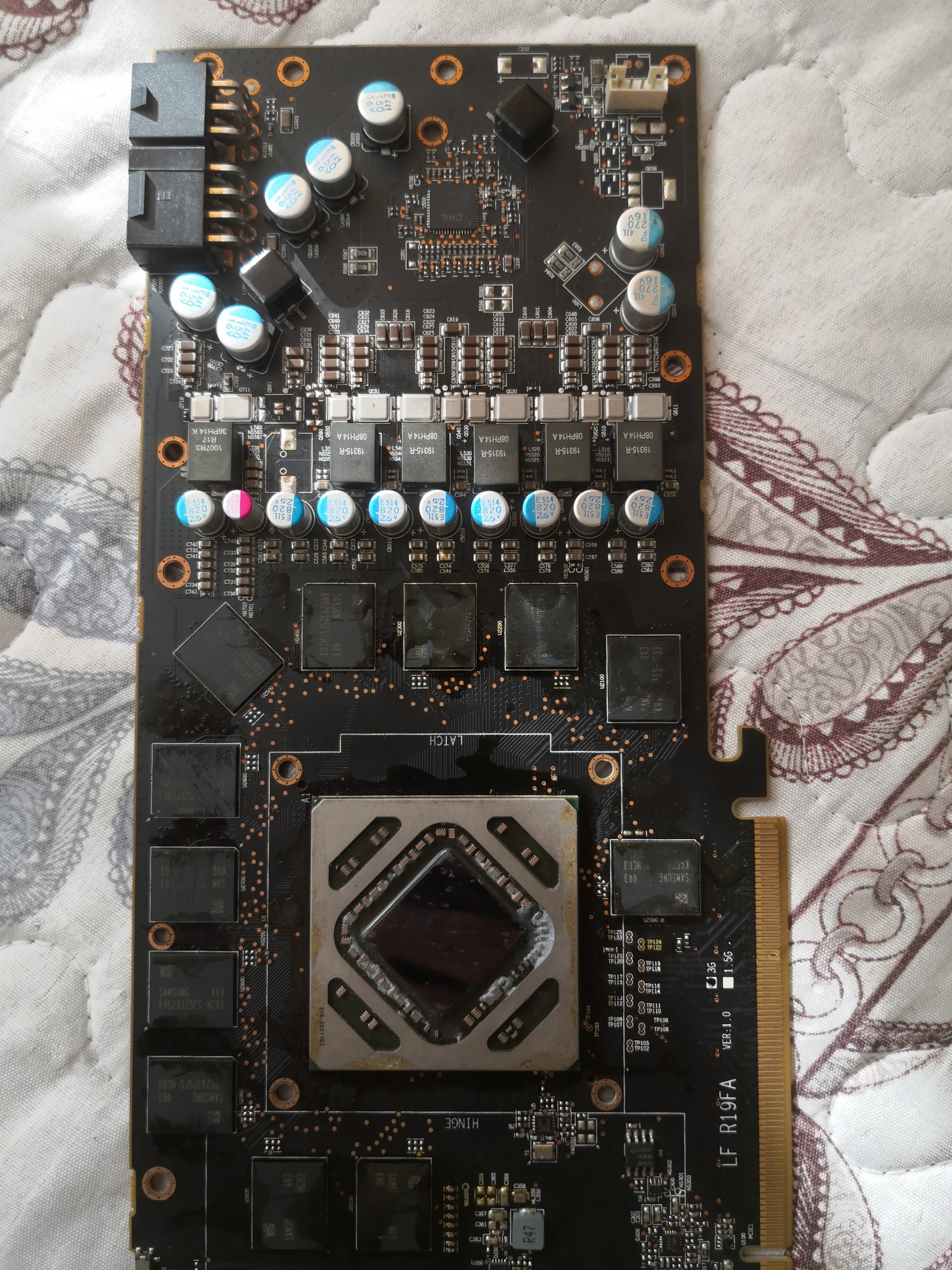

好几张都显卡花屏两条竖线,加焊gpu同样花屏。于是加焊显存加焊完显存就点不亮了,主板不认卡,gpu冰凉冰凉的没有电压,只有5v电压,上管12v电压。请问大佬加焊显存为什么会这样?

作者: denglin0822    时间: 2019-10-17 01:10
显存短路了
作者: 会员923860    时间: 2019-10-17 05:58
显存爆了,短路了吧,
作者: 芯人    时间: 2019-10-17 08:22
显存加焊短路了,查显存供电
作者: 18683756551    时间: 2019-10-17 09:23
显存短路  核心也会没电吗
作者: 18683756551    时间: 2019-10-17 09:32
测了pwm芯片en脚没有电压  请问是哪个元件控制的

作者: 卖电脑的小快乐    时间: 2019-10-17 14:05
为什么不买个软件直接测,报废的卡都值软件钱了
作者: 芯人    时间: 2019-10-21 08:56
18683756551 发表于 2019-10-17 09:32
显存短路  核心也会没电吗
a卡核心供电在显存供电后面出来
作者: 18683756551    时间: 2019-10-21 10:05
芯人 发表于 2019-10-21 08:56
a卡核心供电在显存供电后面出来
谢谢  太感谢了
作者: yan32768    时间: 2019-10-21 20:51
这卡是7950或7970吧,供电非常棒,基本不会出问题,可能像上面说的有短路,先检查供电阻值看看。
作者: zgxls    时间: 2020-3-23 10:05
a卡核心供电在显存供电后面出来, 看时序图
