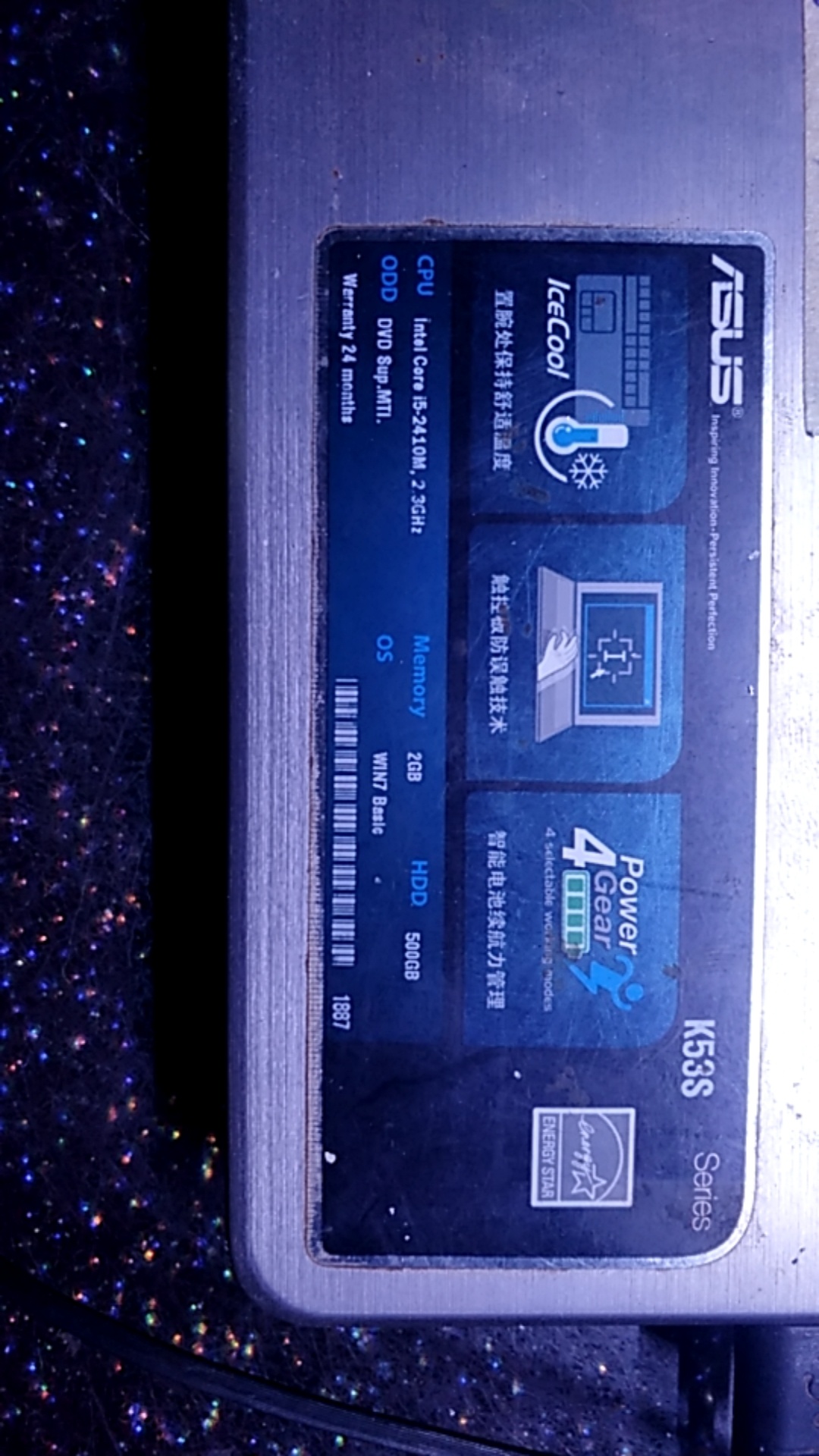

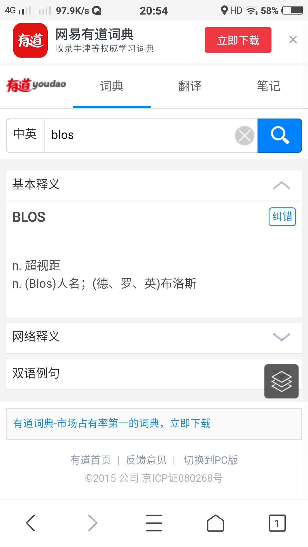

标题: 华硕K53SV(内存槽贴纸 K53SC) REV:3.0 [打印本页]
作者: 王恩史    时间: 2019-10-16 21:11
标题: 华硕K53SV(内存槽贴纸 K53SC) REV:3.0
华硕K53SV:
     故障1:无待机电压(3V 5V对地没短路),测待机芯片RT8206A  线性5V,REF:2.0V,ENBL:0.3V,更换RT8206A,ENBL待机开启电压3.3.   待机3/5V正常,触发OK
故障2:开机进系统,图像显示16位(BLOS造成),集成与独立显卡驱动装不上,打叹问号。刷BLOS(内存槽贴纸K53SC)显f示OK.
故障3:每次开机看视频半个小时左右,自动断电。测得待机3/5V正常,  测EC  3.3V线性电压(5脚转换芯片第四脚)电压跳变(2.0V—3.3V),更换线性5v转3.3V芯片。开机一整天,约10个小时,不再断电。
修复OK
最后附上电位图,与BLOS    板号:K53SV   REV:3.0    内存槽:k53SC,外壳:K53S,后壳:K53S
K53SC板号K53SV REV3.0 I5(2410M) 独显.rar
1.55 MB, 下载次数: 23, 下载积分: 下载分 -2 分, 下载 1 次
K53SV_3.00点位图.rar
152.76 KB, 下载次数: 16, 下载积分: 下载分 -2 分, 下载 1 次
作者: 王恩史    时间: 2019-10-16 21:18
附上型号
作者: zhangxunhai    时间: 2019-10-16 21:40
第三个故障,很容易怀疑是BIOS问题
作者: 王恩史    时间: 2019-10-16 21:44
zhangxunhai 发表于 2019-10-16 21:40
第三个故障,很容易怀疑是BIOS问题
我曾经与你一样也怀疑过BIOS
作者: 王恩史    时间: 2019-10-16 21:44
zhangxunhai 发表于 2019-10-16 21:40
第三个故障,很容易怀疑是BIOS问题
但还是没有刷
作者: wangzc    时间: 2019-10-16 22:03
楼主技术够好的
作者: 蕃薯2010    时间: 2019-10-17 00:31
第二个问题是人为的吗?还是自动突然关机引起的。第一和第三故障有点关联,第三个才是最烦人的。一个机子有三个问题很蹊跷。
作者: FirstSight    时间: 2019-10-17 09:48
楼主好迅速。功力深厚
作者: 捷e发电脑    时间: 2019-10-17 10:47
技术大咖,  BIOS不是BLOS
作者: 王恩史    时间: 2019-10-17 11:38
蕃薯2010 发表于 2019-10-17 00:31
第二个问题是人为的吗?还是自动突然关机引起的。第一和第三故障有点关联,第三个才是最烦人的。一个机子有三个问题很蹊跷。
这个机子客户自个折腾,螺丝都对不上了,造成了问题一堆。
作者: kangxiuwen123    时间: 2019-10-17 12:05
人为损坏的好修也难修
作者: 斑竹    时间: 2019-10-17 12:08
路过学习了   谢谢分享
作者: liaoliao945    时间: 2019-10-18 20:39
BLOS  什么鬼?  蓝天代工有个BLON信号
作者: 王恩史    时间: 2019-10-18 20:52
liaoliao945 发表于 2019-10-18 20:39
BLOS  什么鬼?  蓝天代工有个BLON信号
我小学没毕业,不要一步笑二步人,我承认没有你这么才高八斗,所以我只会写这几个拼音。
作者: 王恩史    时间: 2019-10-18 20:55
liaoliao945 发表于 2019-10-18 20:39
BLOS  什么鬼?  蓝天代工有个BLON信号
用百度告诉你吧
作者: 王恩史    时间: 2019-10-18 20:58
liaoliao945 发表于 2019-10-18 20:39
BLOS  什么鬼?  蓝天代工有个BLON信号
BLOS  =  "不落的鸡”    翻译成:一直在天上飞的鸡,飞机是也,不知道这样翻译对不对?
